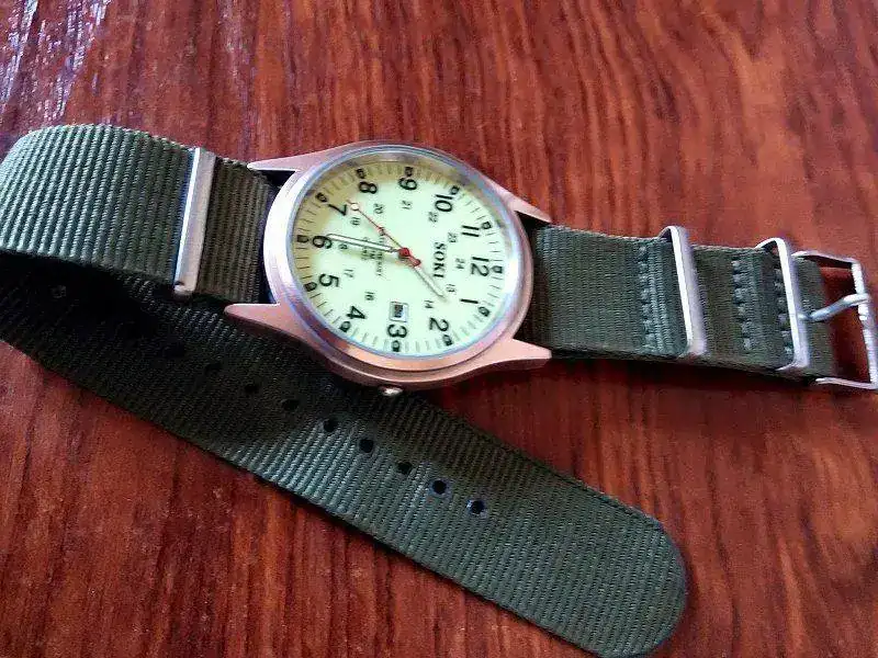

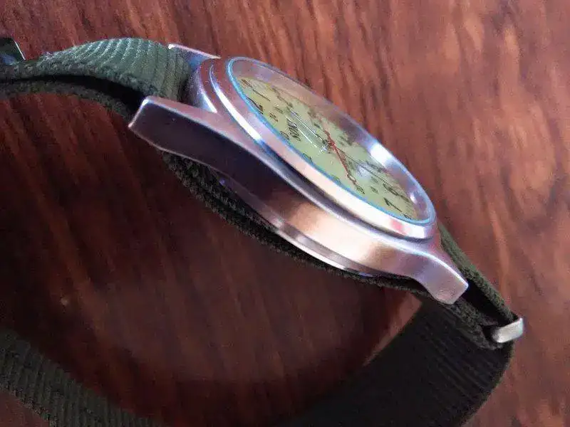

Compré este SOKI de cuarzo por 4 euros (literal) para tunearlo e intentar iniciarme en el diseño de diales...:whist::
sin embargo he empezado por la caja, de latón pintado y recubierto por una capa de barniz con algunas imperfecciones, que le daba un aspecto como de titanio.
Después de pulir barniz y pintura con un estropajo ha quedado con un aspecto como de oro rosa. :D
El próximo paso debería ser el cambio de dial, aunque no se si seré capaz de conseguirlo. ::blush::
