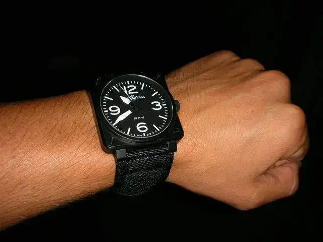

Bueno yo tengo varios entre ellos este Bell&Ross que me pongo muchas veces, es uno de mis relojes que más me gusta y el PVD sigue intacto...

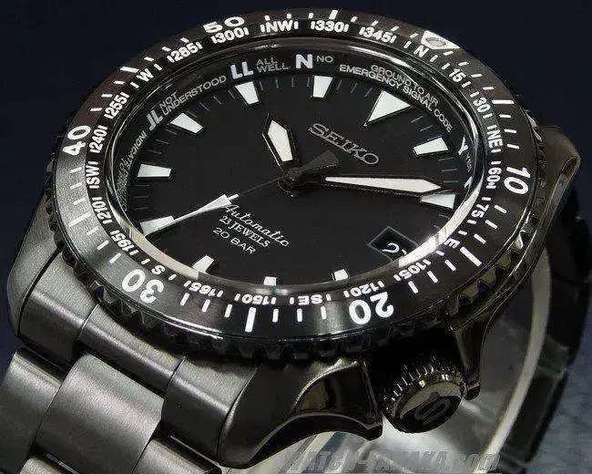

Hace unos tres años que tengo un Seiko SNZF21J1, es de los que mas uso y está como el primer día.

Ahora mismo llevo puesto un Seiko PVD y está como el primer día.
