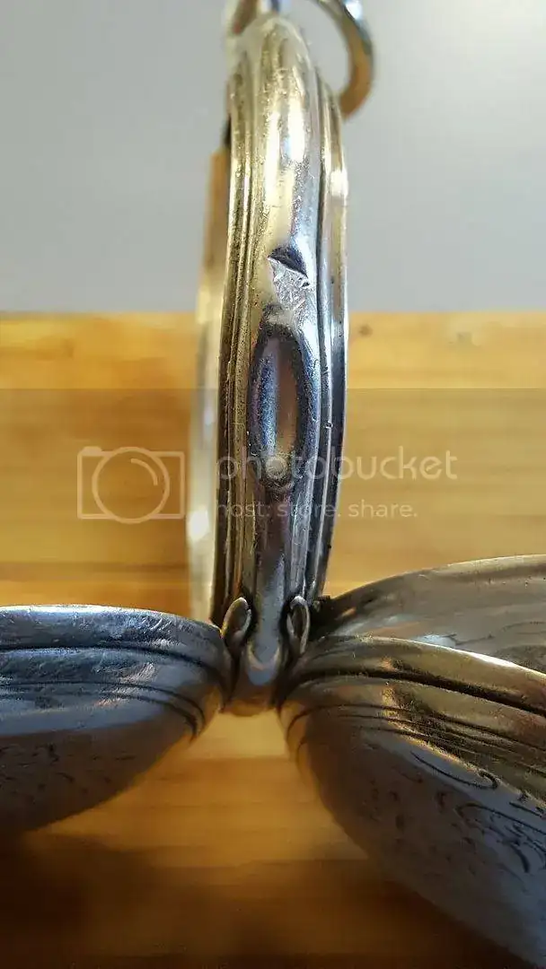

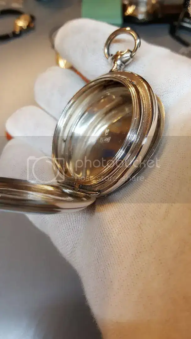

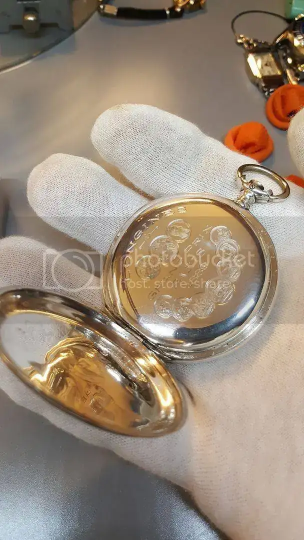

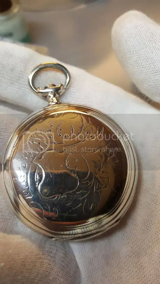

Bueno pues como podeis ver venia algo perjudicado.
Despues de una buena sesión de palillo chino...

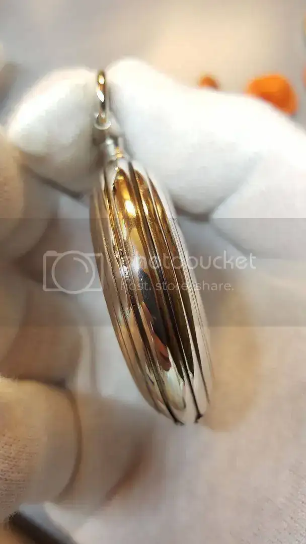

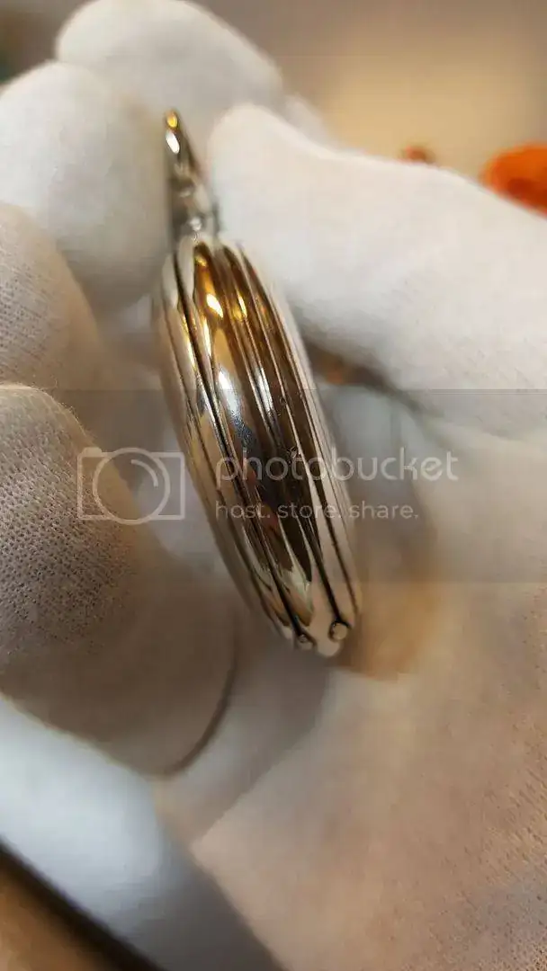

Presenta este aspecto a falta del pulido y terminar de enderezar algo más.
Espero os haya gustado.
Despues de una buena sesióm de palillo chino...
Espero os halla gustado.

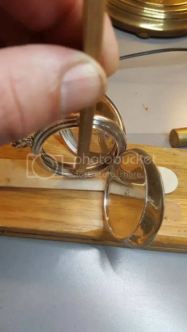

Heyy, muy interesante. ¿sobre qué apoyas la caja para poder sacar el bollo hacia fuera?

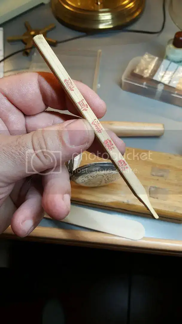

Así es como pongo el palillo. Para entibar pongo la caja sobre madera blanda como la de ese depresor bucal.

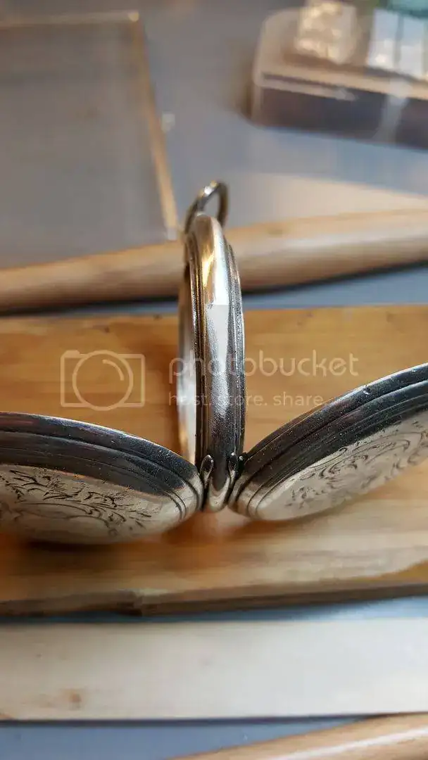

Una vez sacados los golpes la deformación restante me la he llevado a su sitio con unos alicates y mucho tiento.
Para quitar los golpes de las tapas me sirvo de estos tases de mi prensa de cristales.
Y así ha quedado.

Una tarea excelente!!! Es cosa de un experto!!! :clap: Como es que usas el palillo, empujando o ayudado de un martillo?
Gracias Naranja78. El palillo es a modo de cincel. He necesitado de un martillo de tamaño normal.
