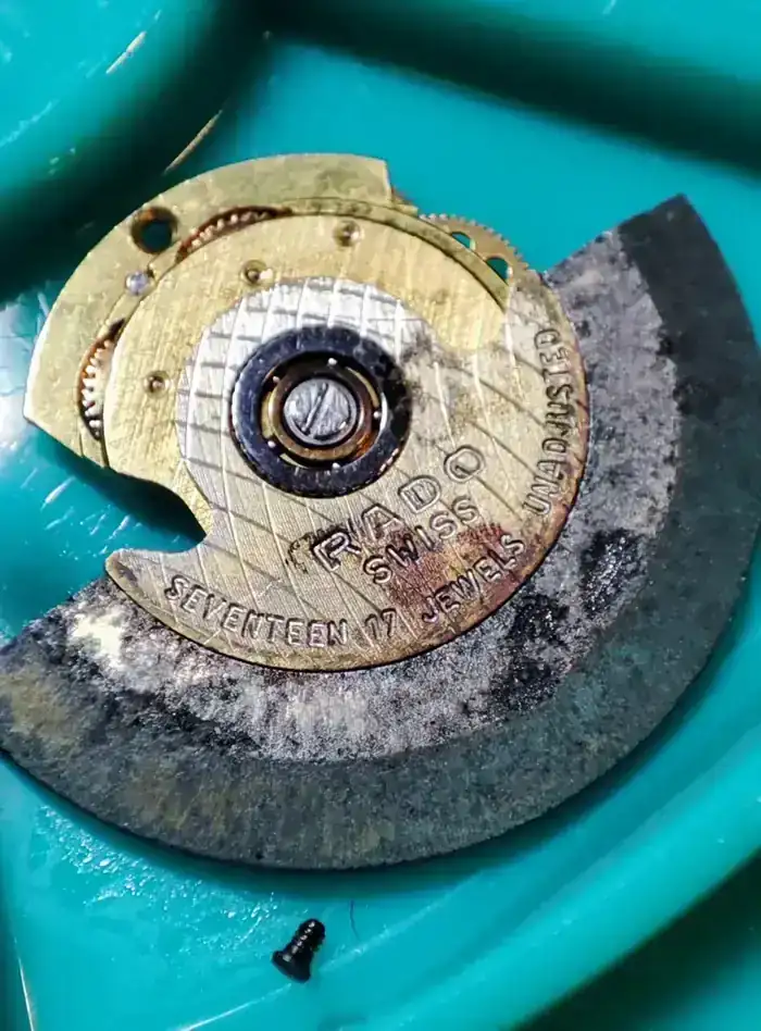

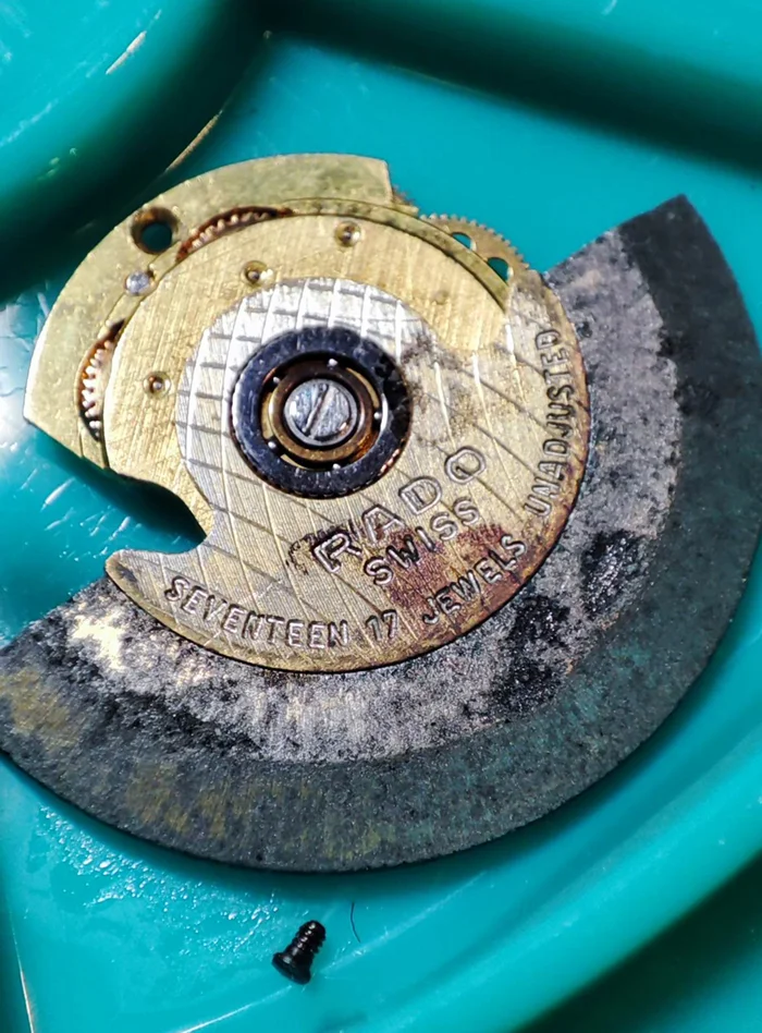

Y empezando por la mitad, aquí podéis ver como de mal estaba la masa oscilante, pero mi sorpresa fué al ver "17 jewels" marcado en ella!!!
Se suponía que era un ETA 2436 y que usan 25 joyas! pero he aquí que los suizos (que cada vez me caen peor en su faceta relojera..) fabrican movimientos 2436 he imagino que otros de la serie 24 sin rubíes en el sistema de carga:

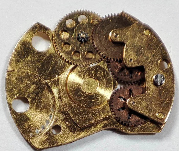

Como podéis ver en la foto ahí es tan las ruedas del sistema bidireccional cuyos pivotes giran metal con metal, en la pletina base esta grabado el típico logo de ETA y el 2436 al lado, sin ninguna pista de que se trata de la versión cutre del mismo, se me olvidó decir también que prescindieron de la parada de segundero también. En fin, los suizos hacen ese tipo de cosas, pero vamos al lío!!

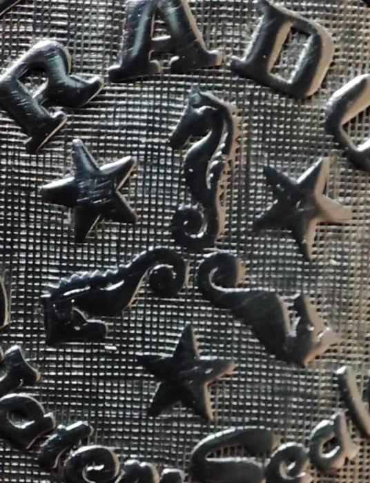

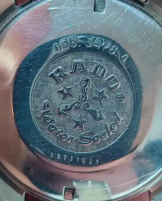

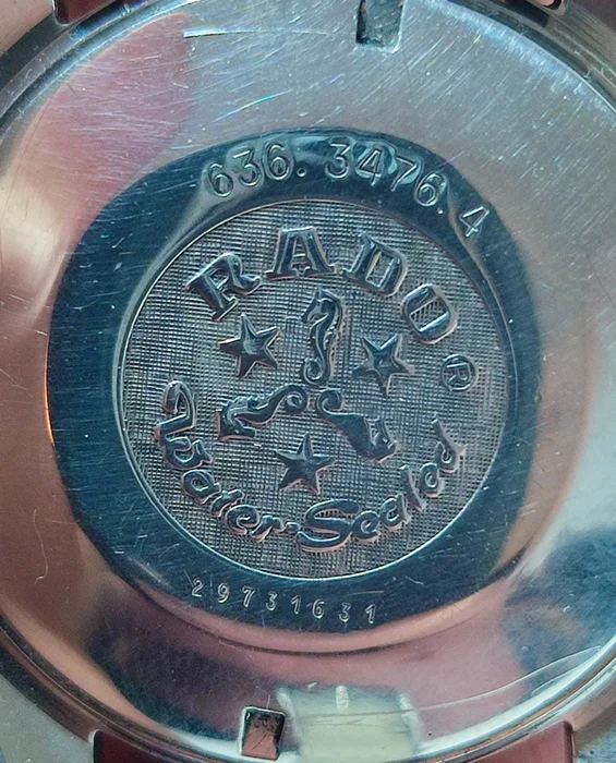

La tapa trasera que es a rosca, luce un bonito relieve con tres cavallitos de mar, que de cerca se ven bastante bien acabados!

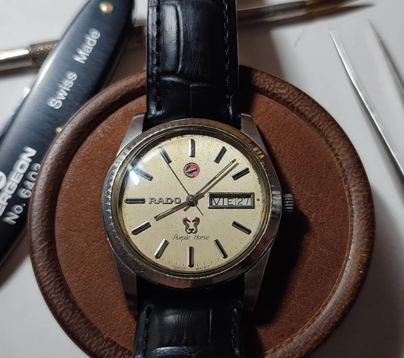

Limpié todo a fondo lo mejor que pude y después de lubricar y desmagnetizar... para mi sorpresa en el timegrapher daba unos valores muy sorprendentes, manteniendose en unos 4 segundos de media entre las distintas posiciones... y sin mas dilación, aquí teneis a la criatura:
La caja es clavadita a la de un Oyster.... si no fuera porque no es chino diría que es una cópia descarada... el bisel no se de que material es pero tiene pinta de ser muy blando, se han desgastado casi por completo las acanaladuras y en algunos puntos está un poco chafado, mide 36mm de diámetro sin contar corona y no llega a 10mm. de grosor incluyendo el bonito plexi abombado (eso es lo que mas me gusta de esa época, lo finos que hacían los relojes)
Bajo las 12 lleva el logo rojo con un ancla, que por lo que leí no se donde debe de rodar libremente sobre un rubí y sirve para saber si el mecanismo necesita servício..... si el logo no gira con soltura es que el aceite se ha secado, en consecuencia el movimiento ha de sufrir de lo mismo, es una idea divertida.... pero bastante chorra, si el logo no gira yo diría que hace ya 10 años como mínimo que necesita servício!!!
Bueno.... al final el reloj va muy fino, el día de la semana y mes saltan al unísono a las 12 en punto y la verdad es que me ha gustado darle vida, por desgrácia llevarlo en mi muñeca es del todo inútil, ya que con mi presbícia no veo la hora, confundo muchas veces las agujas con el "rado" de las 9 o simplemente no soy capaz de ver las agujas sin las gafas...... he de limitarme a diales contrastados y bien legibles..... una lástima porque como digo la criatura como que tiene un no se que!!
Ver el archivos adjunto 3462917

Una foto con mis tres relojes con caja estilo oyster:
De los cuales solo en el San martin puedo ver bién la hora sin gafas y a parte es el mas fino de grosor, y el que tiene mejores acabados, su PT5000 va una finura y viene con todas las joyas que toca!!
