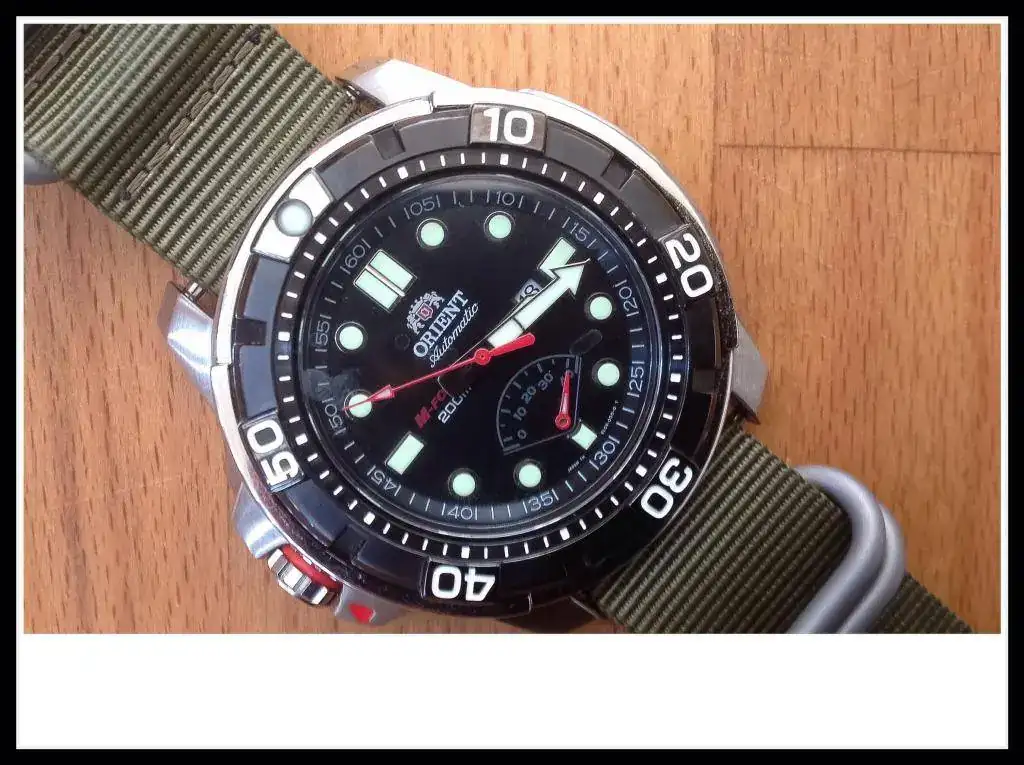

Hola a tod@s,
desde hace unas semanas y aprovechando la oferta lanzada por dvdbarato soy poseedor de un flamante diver Orient de la línea M-Force concretamente esta es la pieza.
El reloj ofrece todo lo que pueda pedir a un Diver contundente y estéticamente me encanta, pero desde hace unos días que voy observando el estado de marcha, advierto que el reloj retrasa 13-14 Segundos cada 24H.
Soy muy consciente y tengo asumida la desviación de los automáticos, creo que esto forma parte de su personalidad y en mi caja el 95% de piezas son automáticos.
Pero bajo mi punto de vista una desviación de 14 segundos es excesiva, además el desfase es negativo es decir que retrasa, lo cual me fastidia todavía más.
Una vez expuesto el problema les agradecería su opinión en cuanto a la forma de proceder.
-A. 14 Seg entra dentro de lo asumible y lo aceptaríais sin más.
-B. Intentaríais que el vendedor cambie la pieza que está en garantía.
- C. Lo llevaríais al relojero de confianza para que lo abra, ajuste y haga prueba de estanqueidad ( me han presupuestado sobre 30Ers).
Espero vuestras opiniones y disculpas por el tocho.
Saludos!
