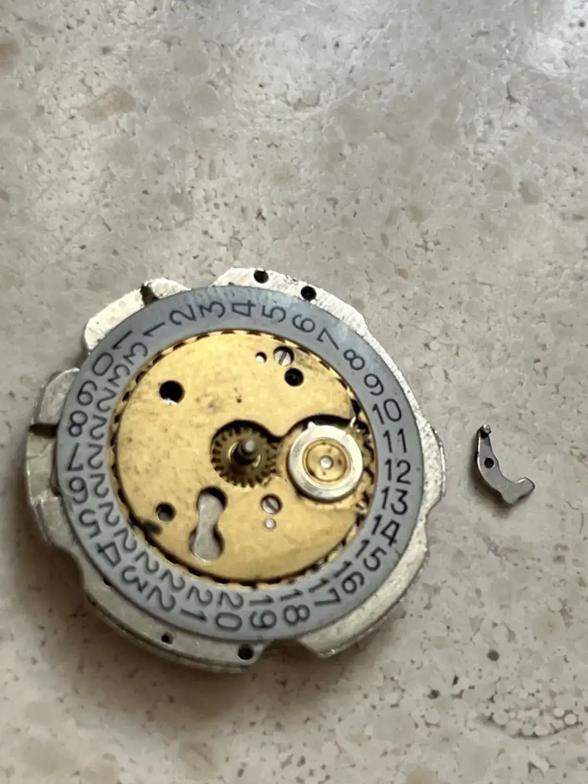

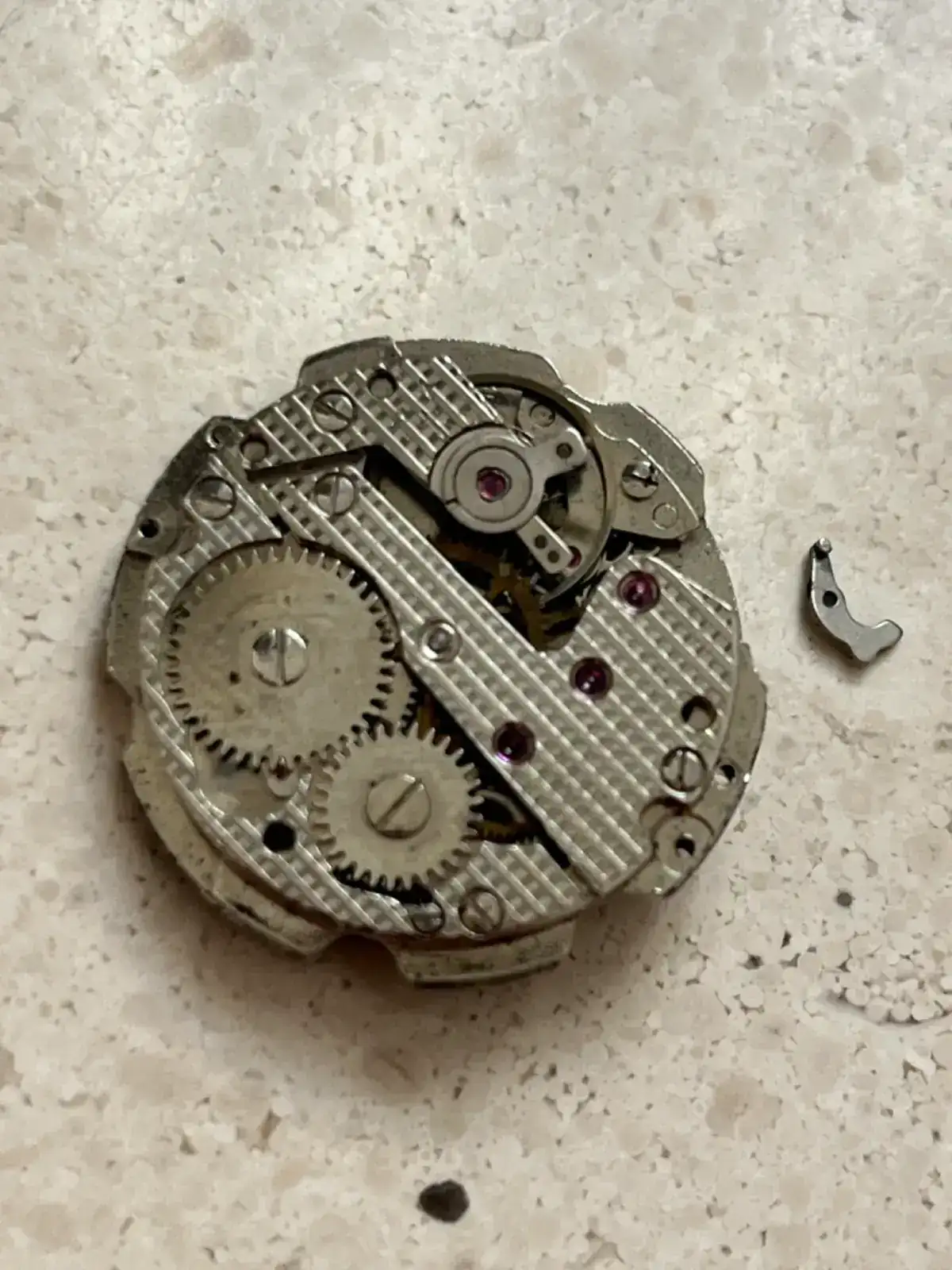

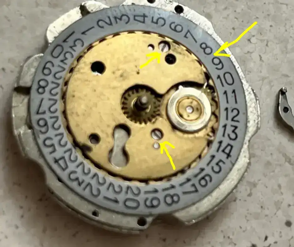

Buenas tardes
Resulta que debido a mi in experiencia y mi torpeza, se me ha caido la pieza del tirete, esa que parece un pequeño arco de flechas.
Queria preguntaros si hay alguna manera de ponerlo sin tener que desarmar el reloj?
Y otra pregunta seria si hay que desarmarlo para poner la pieza, si siendo manazas y sin tener experiencia es una cosa llevadera de hacer o mejor seria estarme quieto?
Muchas gracias de antemano

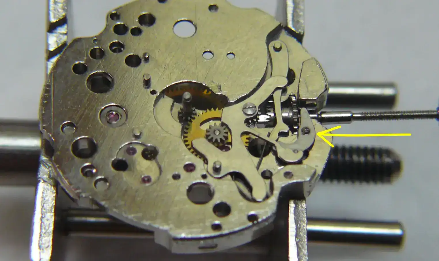

Mal asunto. el tirete va cogido por el interior con el tornillo que veo que te falta aquí
Y para colocar el tirete tienes que desmontar la parte contraria o parte interior de la esfera

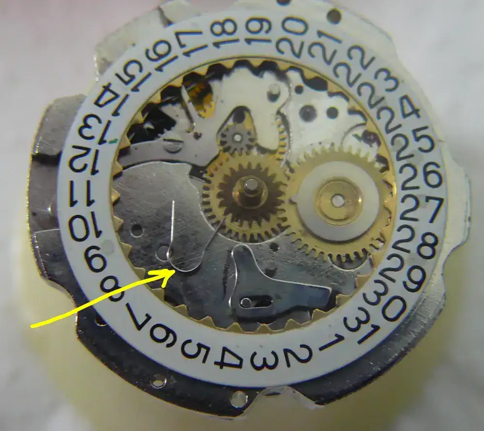

por el lado del barrilete es imposible

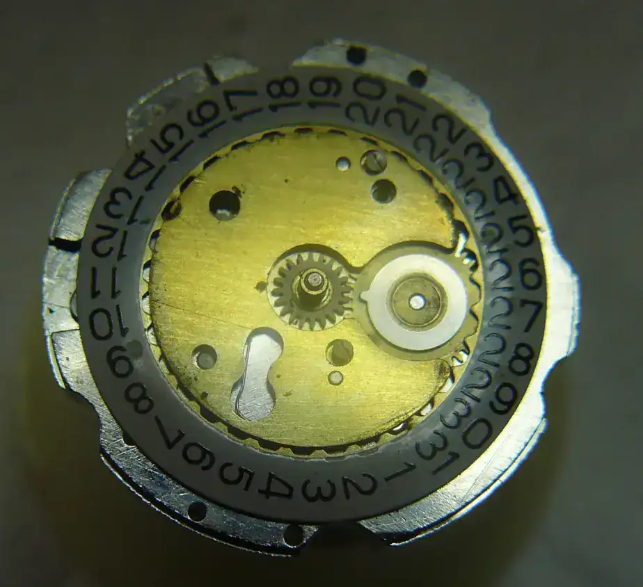

Tienes que quitar calendario
El muelle de la muerte
suerte
Ver el archivos adjunto 3291658
Ver el archivos adjunto 3291660
Ver el archivos adjunto 3291664
Ver el archivos adjunto 3291665
Ver el archivos adjunto 3291667
suerte
Yo la verdad es que no vi que se cayera ningún tornillo, sin ese tornillo no se puede poner?
En el caso de hacerlo es muy dificil hacerlo sin experimentar?

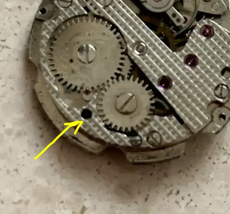

buenas tardes el tornillo no falta esta mas a la derecha al lado del otro tornillo
