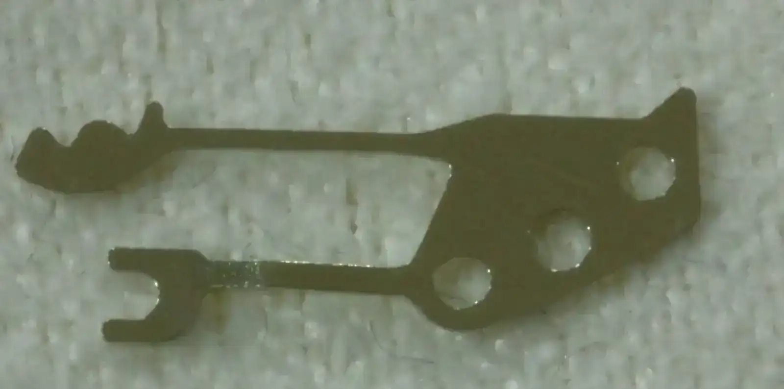

He visto un video en YouTube del relojero aficionado en el que se hace servicio a un citizen 8200, es igual que el que yo tengo, con doble calendario, me he fijado en el video y el resorte del tirete tiene 3 posiciones, la central es para el ajuste del calendario, en el mio hay solo dos posiciones.
Podría ser que algun chapuzas le hubiese puesto un resorte de otro reloj?, nadie el listado de piezas de este calibre?
Es curioso, yo tengo un 8200 y el muelle del tirete tiene tres posiciones. Se supone que un 8280 es posterior, debería tener también tres... creo
Si, yo pienso lo mismo, he comprado en ebay un 8200 de desguace y probaré, creo que el propietario anterior hizo de las suyas y le cambio el muelle del tirete por otro con dos posiciones, la semana que viene me llega el mecanismo de desguace y probaré.... ya os cuento como a ido

Bueno, pues gracias a la.pagina que me a indicado 6aly, acabo de ver que el reloj tiene la pieza correcta, dos posiciones es la 077-069, adjunto foto de la misma... ahora si estoy perdido del todo.
Ver el archivos adjunto 3346613
De todas las partes implicadas las piezas N.º 116, N.º 903, parecen ser correctas pero la 077-68, no queda claro, y la N.º 064, con gatillo no consta, lo que indica que, a diferencia de los otros calibres, carece del salto rápido, tradicional en estos calibres.

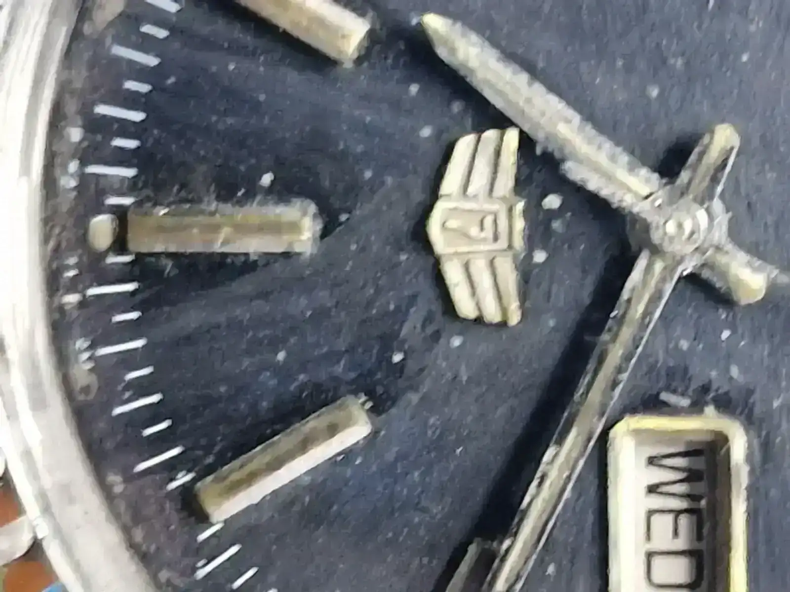

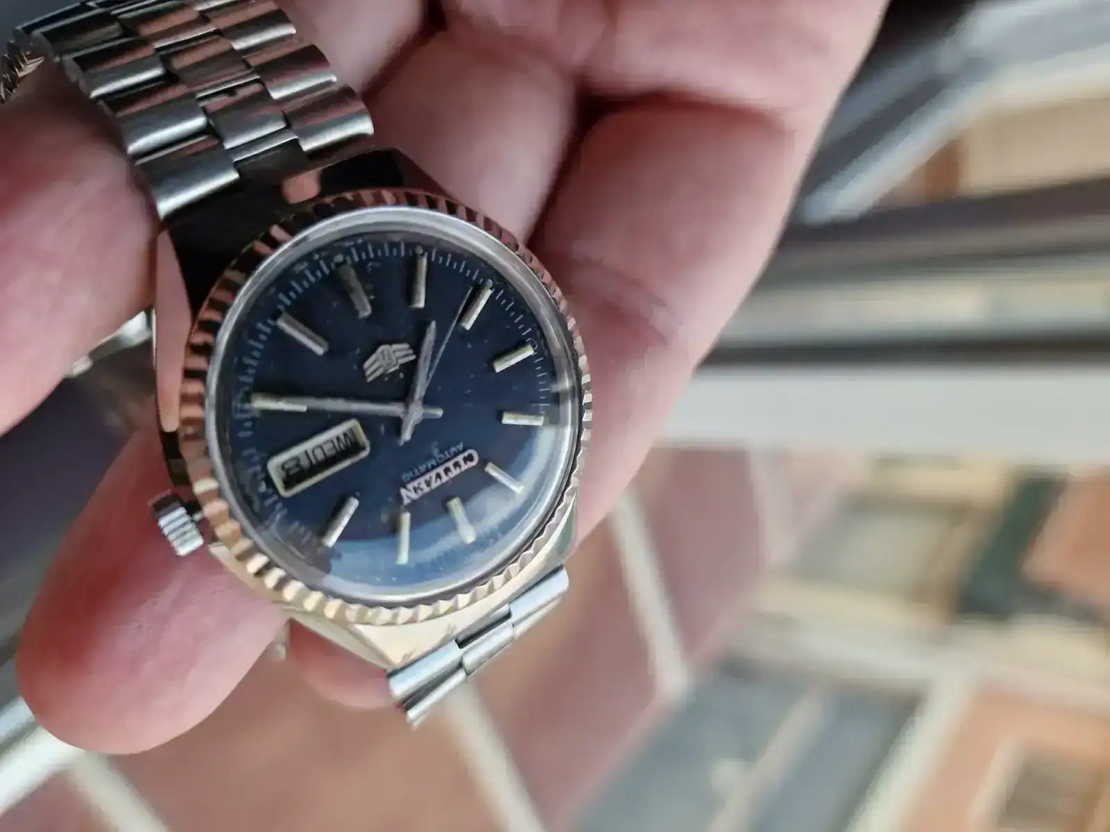

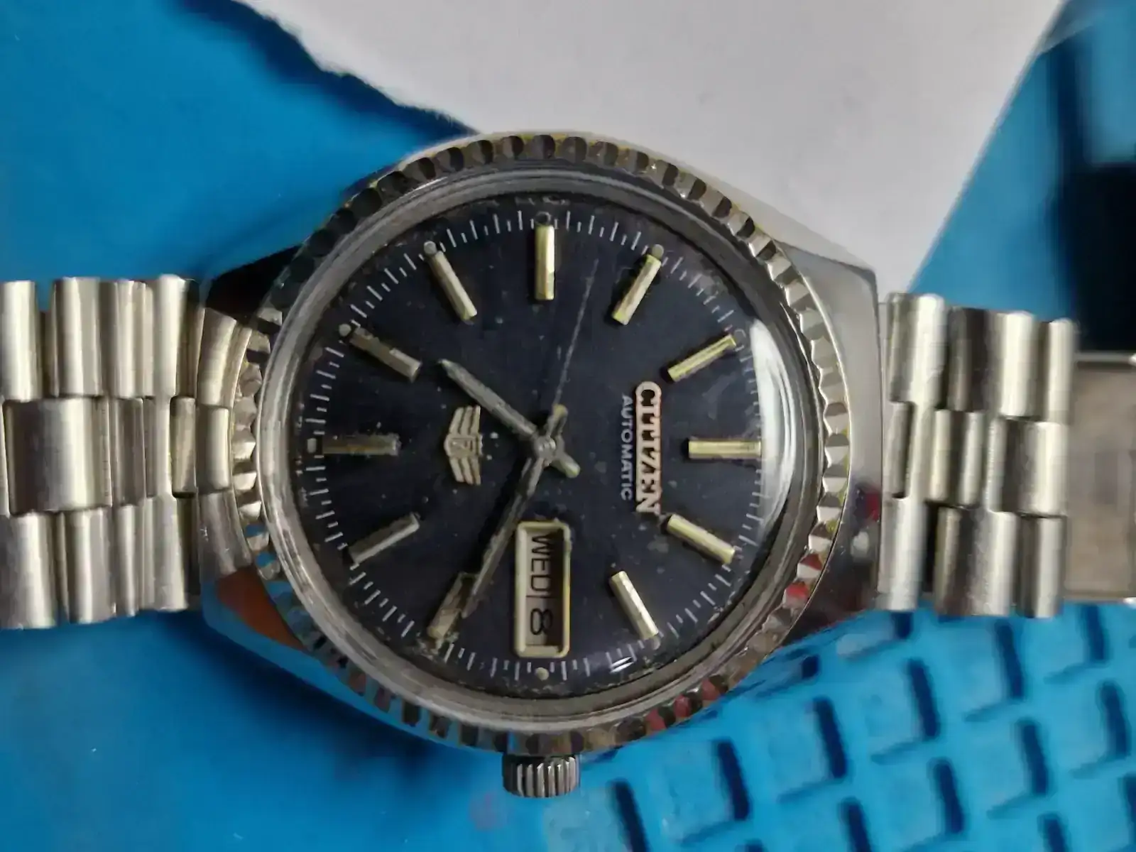

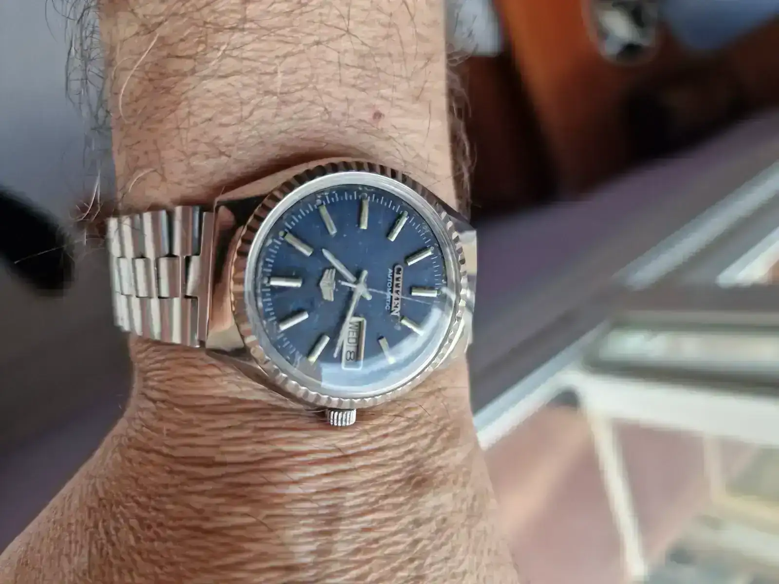

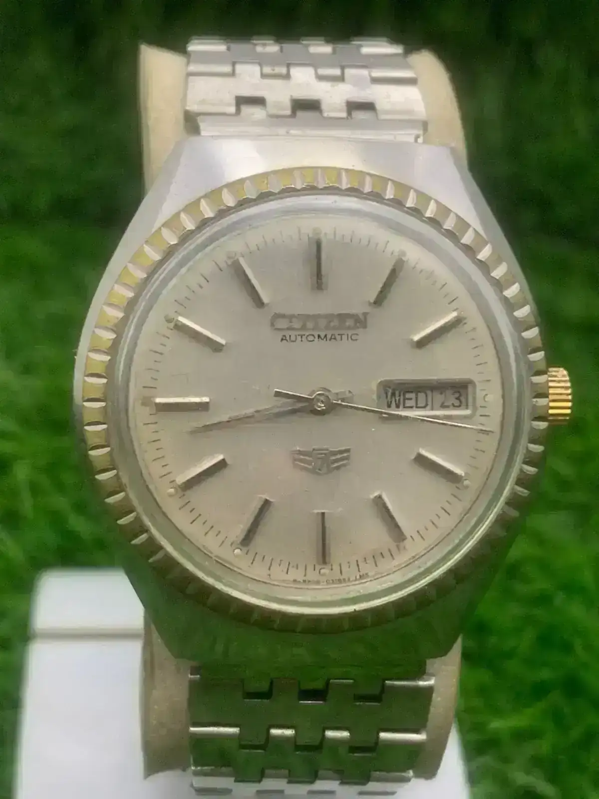

Se que a pasado algun tiempo desde que empecé este hilo, pero quería enseñaros rl resultado de reloj montado y pulido, que por cierto, no he visto un águila igual que la de la esfera... alguien la conoce?
  • Me encanta
Reacciones: Doménico
que guapo ha quedado👍👍👍
el águila en esa versión creo que sólo en ese modelo:
