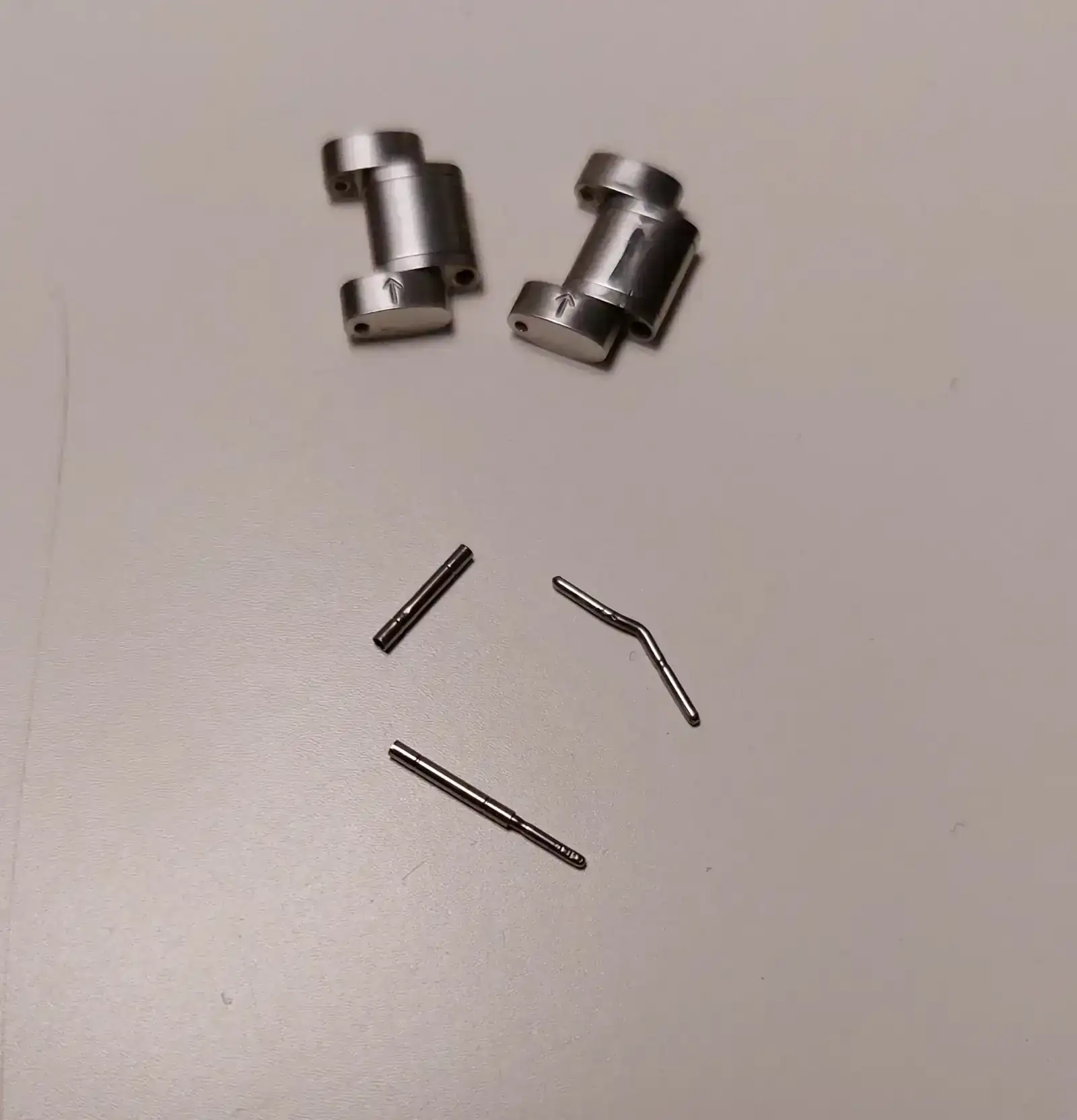

Buenas tardes. He quitado y puesto un eslabon del brazalete (18mm) del Omega speedmaster mk40 daydate y como soy un torpe y además es la primera vez que lo hago, pués se me ha doblado uno y el otro se desmontado al quitarlo y no soy capaz de saber como van.
Queria preguntaros si sabeis donde podría comprarlo.
Saludos y gracias

Los recambios de Omega, al tratarse de relojes de alta gama, son difíciles de conseguir incluso para los profesionales.
Tendrías que enderezar el pasador doblado, retirar el pasador del tubito y colocar los tubos dentro de los eslabones, previamente lubricado con una pequeña gota de aceite en su interior. Después, presenta el eslabón que se va a montar y comienza a introducir el pasador. Finalmente, apoyando la cadena de canto y con la ayuda de un martillo —preferiblemente de nylon para evitar marcas—, ve encajando los eslabones uno a uno mediante pequeños golpes suaves.
Reacciones: peptorre
Muchas gracias. A ver si lo consigo. Saludos

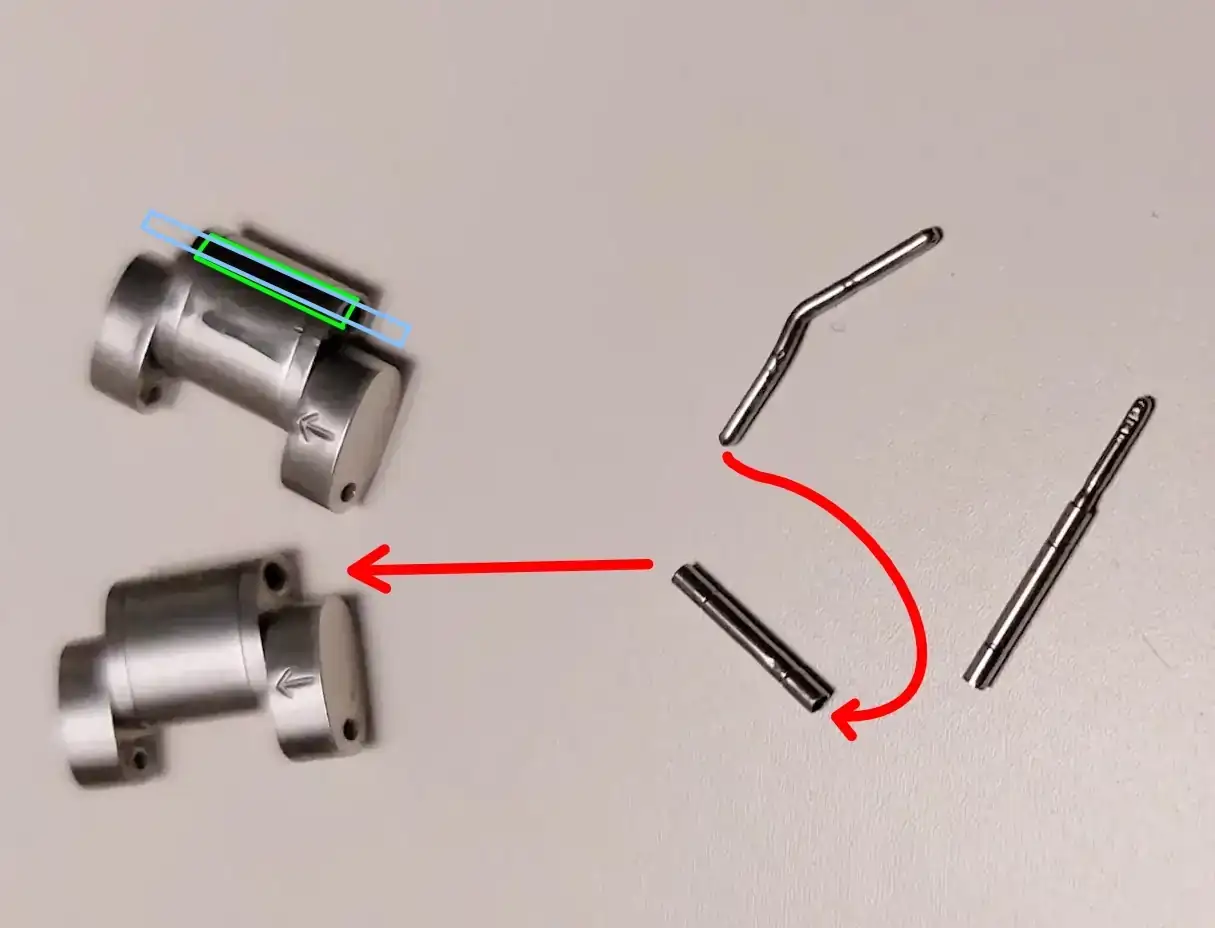

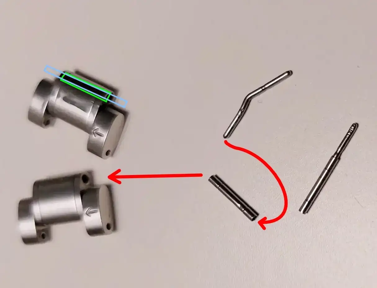

Lo que me tiene intrigado es la pieza más pequeña de las 3 de la foto donde C.....s va?
para montar, el tubo va dentro del eslabón, en la parte central. se coloca el eslabón en posición y finalmente se introduce el pin por el lateral del eslabón:
Ver el archivos adjunto 3493052
:clap::clap:Mil gracias. Al sacar el pasador se me cayó y no entendia que pieza es cada una y como funciona. Menos mal que aqui hay buenos compañeros que saben lo que yo ignoro. Saludos
