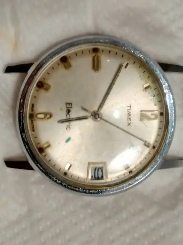

Estoy trasteando con un Timex electric sobre cuya reparacion no tengo muchas esperanzas.
Se trata de un reloj de transición que va alimentado por una pila pero que todavía conserva el volante como órgano regulador.
En su época creo que costaba unos 25 dólares.

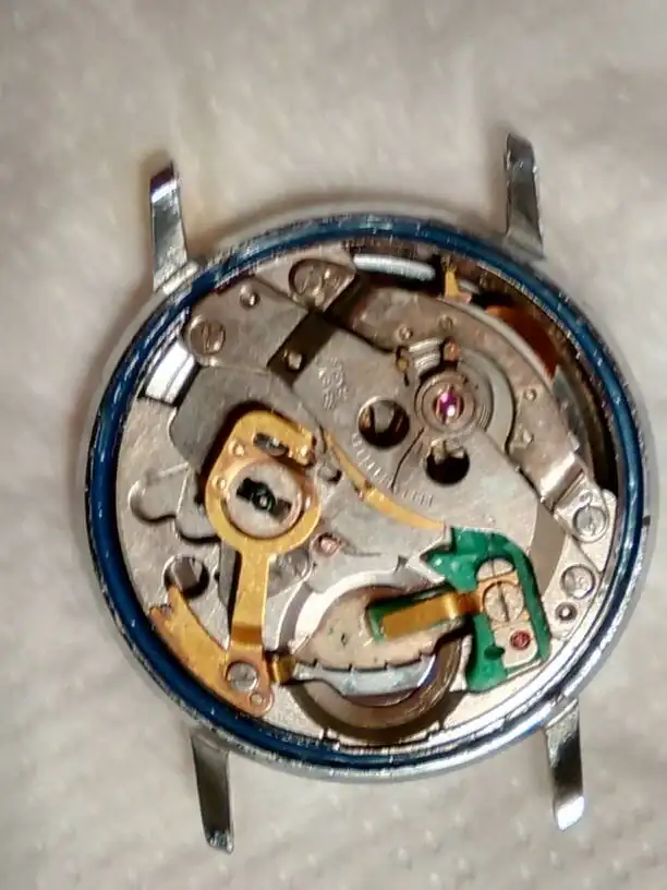

Tenía algunos indicios de haber sufrido una sulfatación pero no parecía grave. Tras limpiar las partes más accesibles le he puesto una pila nueva pero " ni flores".
He observado que tanto la pila como la tapa que la protege se ponen muy calientes pero desconozco cual puede ser su significado o si es bueno o malo.
¿Cual es vuestro diagnóstico?
¿Que más puedo hacer?
Espero vuestras sabias respuestas 😉.
Gracias.

Parece que esa pieza es la normal de la tapa de pila :-P
Lo desarmaste por completo ?
No lo pude desarmar porque el movimiento sale por delante tras quitar el cristal.
Sospechaba lo de los protectores y le hice uno con un trozo de plástico fino pero la pila se seguía calentando sin resultado alguno :(.
Gracias por los enlaces. Ya les eché un ojo y ahora los miraré con más detenimiento.
