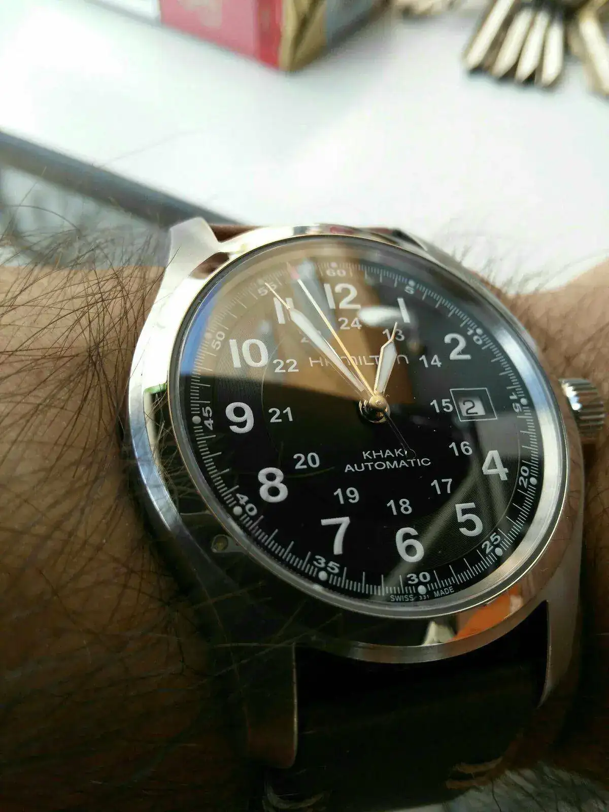

Hola,
pues eso, me cag..en to, ayer se me mojo el hami con agua de lluvia y hoy por la mañana me he fijado que tiene un poco de vaho por el centro..donde se unen todas las agujas...:-((
la verdad es que no me lo esperaba...ahora parece que se esta disipando...pero joer...que es "watter resistant", como es posible!!!
Ya he leído por internet..lo del arroz y que si meterlo en la nevera....creo que no voy a hacer nada...
en fin que he pensado..pues vaya un reloj "militar"...lo llevo al relojero? o pasando...
Gracias !!!!
Corriendo al relojero, antes de que se oxide algo por dentro!!!
Ufff que miedo tengo y me dijeron en la relojeria que era estanco
