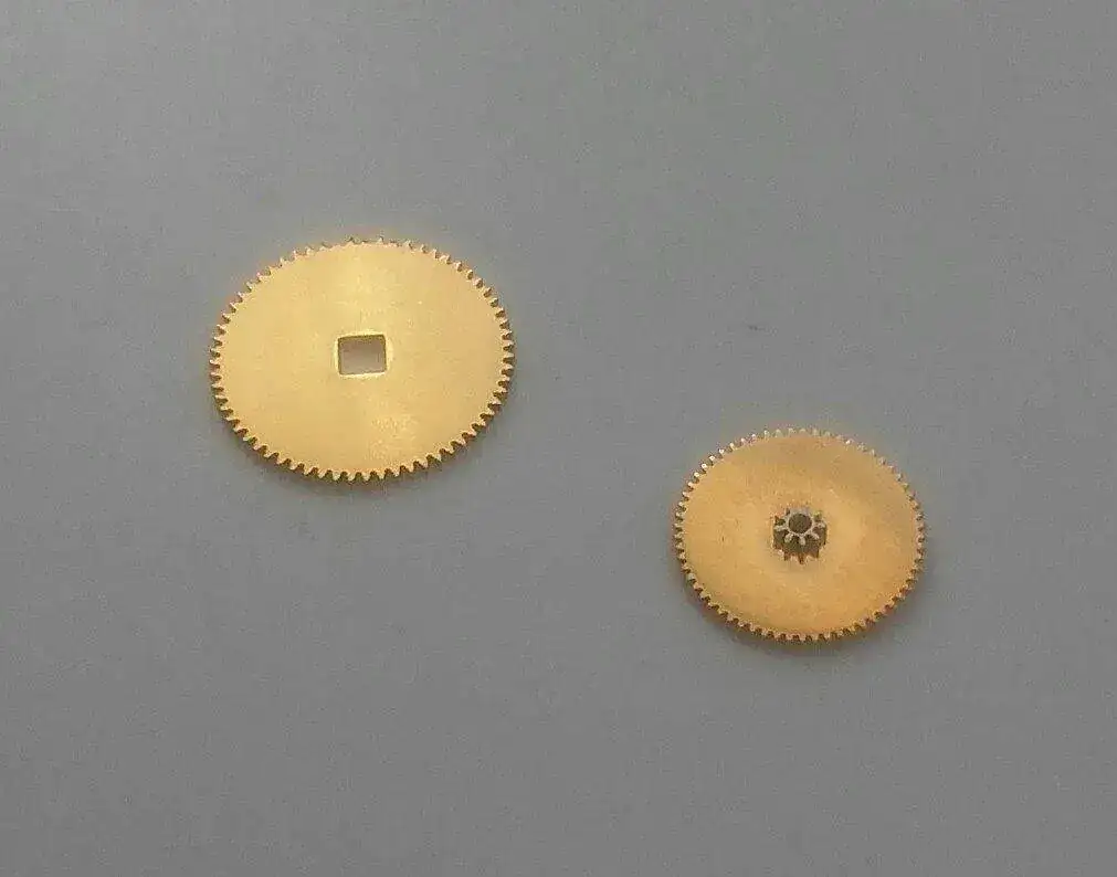

acabo de recoger el reloj (tenía ganas); os adjunto una fotografía (no es macro) que he tomado de las piezas que ha sustituido, donde se pueden observar algunos dientes partidos del rochete.
Espero que la reparación haya ido bien y no me de problemas (me ha dicho que lo ha desmontado todo).

Así luce, araboy.

muchas gracias por el enlace; pues quizá el rochete "venía defectuoso de origen y con el tiempo ha perdido dientes de manera periódica" (misma marca, mismo calibre...:hmm:) y su rotura no ha sido originada por darle cuerda rápidamente; lástima que mi reloj ya no estuviera en garantía.
