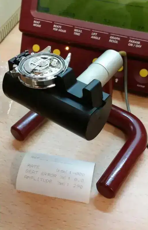

Asi ha quedado... 0.0 en el chrono, y en la vida real tambien :yhoo:: jejejeje!!! Muchas gracias a Pedo Izquierdo por el apoyo y las clases recibidas, que grande eres Maestro

Gracias por la imagen. Y felicitaciones a ese reloj. ¡¡¡ está afinadísimo !!!!
Entiendo que lo has manipulado tú hasta conseguir ese 0.0 de desviación, ¿no? Si es así, sería interesante que nos contaras a los demás cómo lo has conseguido, por si alguno nos atrevemos a reproducir el experimento, primero con algún reloj baratito y luego con los buenos.

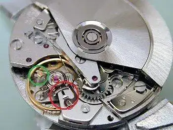

Sin chronocomparador puede ser un infierno, lo unico es tener paciencia y ajustar la raqueta del registro (Marcada en verde) a su posicion con paciencia y mucho mimo con un palillo de madera para no marcar la maquina y procurando que no se mueva el coqueret para no dejarlo "cojo" (Mal centrada la oscilacion),pero se puede corregir tambien. Ademas la 7750, igual que la mayoria de maquinas modernas tiene un micro ajuste (en rojo) que da mucho juego, hay que tener en cuenta que el organo oscilador necesita un minuto para estabilizarse cada vez que lo lo tocamos por poco que sea
