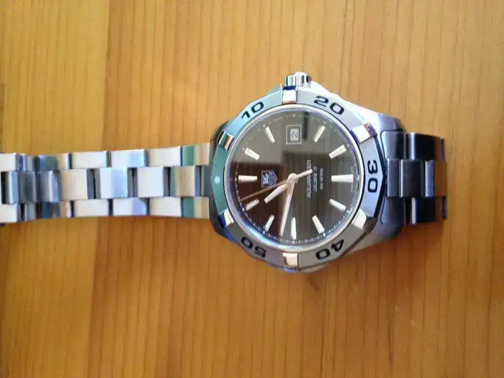

Me han pedido una unidad nueva a fabrica...a la tercera va la vencida!!! IMG_3270.webp
El calibre que monta será un Sellita SW200 con 38h de reserva de marcha cuando está completamente bobinado el muelle real. Al ponerlo en marcha asegúrate de darle 30 o 40 vueltas de corona y llévalo puesto normalmente varias horas al día. Eso debiera ser suficiente. Aún completamente cargado se parará en menos de dos días sin uso, pero usándolo a diario no se para, si no hay nada raro.

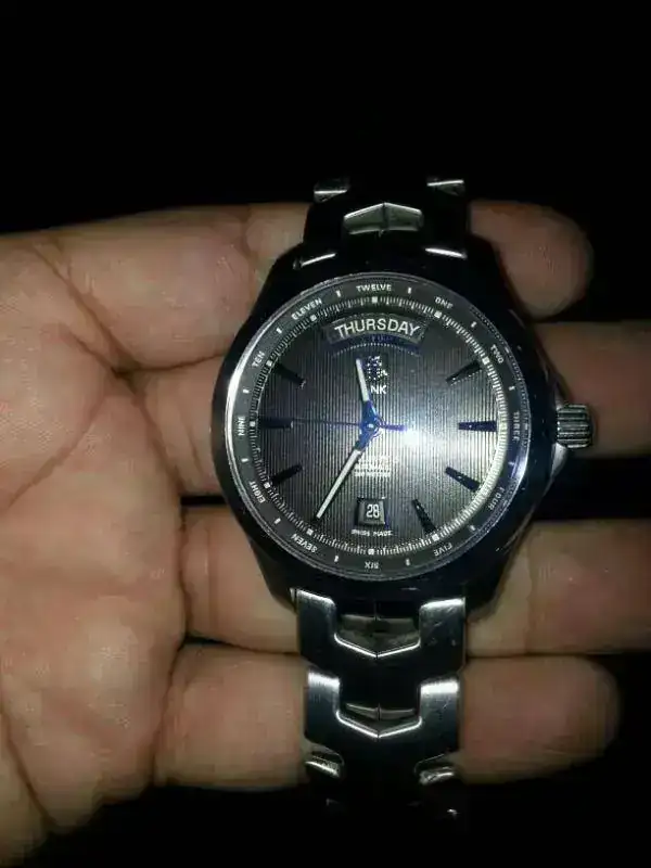

Pues como bien han comentado, yo tengo un calibre 5 link day date, excelente, eso si, no llega a los dos días......
Una del bicho en cuestión...
