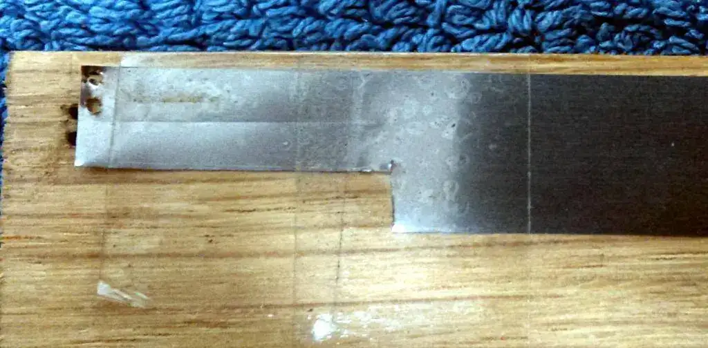

DSC_0065.webp A partir de una lamina de acero de 0,05 mm empiezo taladrando los dos agujeros de 1 mm para encajar la parte superior de la suspensión

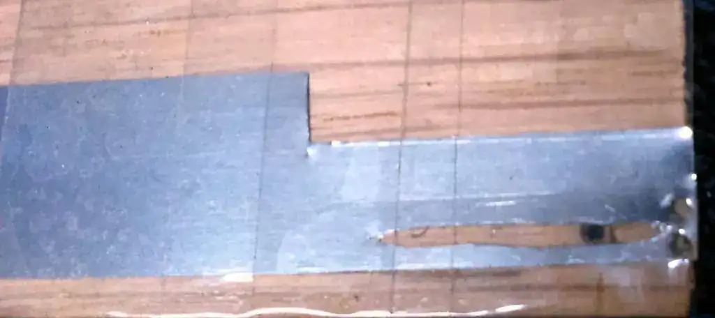

DSC_0066.webp Con ayuda de un disco realizo un corte para crear el canal de separaciòn de la suspensión

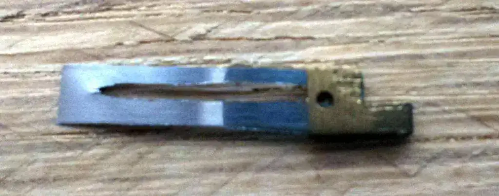

DSC_0067.webp Una vez cortada la lamina monto la parte superior de la suspensión

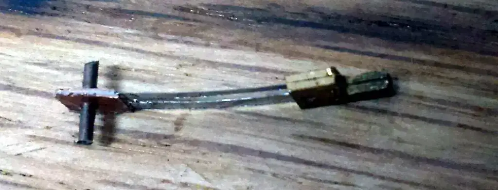

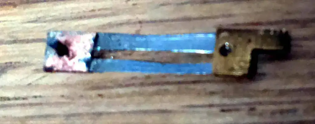

DSC_0068.webp Sueldo dos plaquitas de cobre con pasta de soldar de estaño y plata al 97%,coloco el eje del que cuelga el pendulo y listo
DSC_0070.webp No queda perfecta pero creo que sera totalmente funcional:ok::
bravo jutadel. como montas la parte superior y como sujetas las dos plaquitas de la parte inferior a las laminas de acero. saludos
¿Tonito, se lo preguntas o das señales de admiración a su trabajo?
La parte superior de la suspension se compones de dos piezas,una tiene unos pequeños pivotes que encajan en la otra,
la parte inferior va soldada con pasta de estaño y asegurada con la varilla de la que cuelga el pendulo
