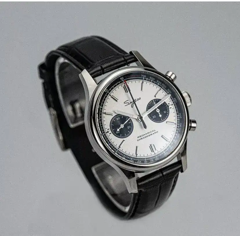

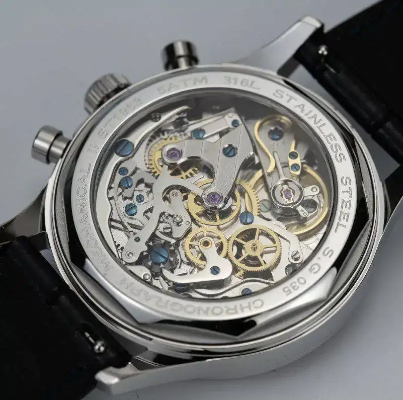

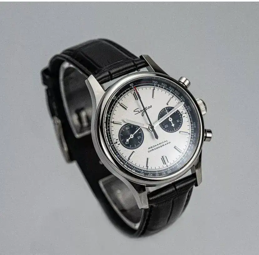

Pues mirando por Ali he visto este crono mecánico que me ha gustado mucho y se queda por poco más de 130€, aparentemente es prácticamente clavado al Hamilton intramatic.
Si no me equivoco lleva una maquinaria copia de la Seagull
¿Como lo veis? ¿Suelen ser fiables estas maquinarias?

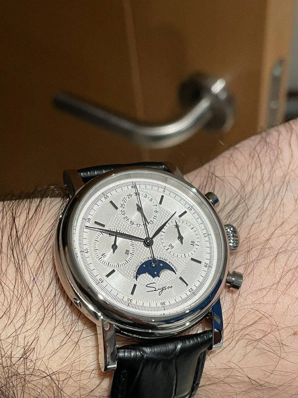

Yo tengo el Sugess Moohphase Chronograph y de fábrica venía increíblemente bien ajustado +2s/d me está haciendo, de hecho me traía un papelito del ajuste hecho a mano.
En mano está muy bien construido, y el crono lo uso de vez en cuando (más de lo que me imaginaba porque es adictivo). El tacto de los pulsadores es firme y me encanta.
Sé que no es la misma maquinaria exactamente pero no dudo que el que comentas será igual un reloj estupendo. También me lo estuve planteando cuando hice la compra de este.

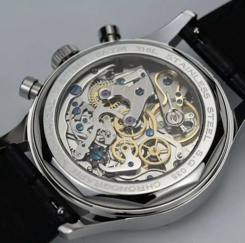

En cuanto a la maquinaria que si es fiable?.
Sinceramente NO, así de claro. Por lo menos tal y como vienen de fábrica comprados en China, Alliexpress, etc, y tengo motivos para decirlo. Tal como llegan y en manos de un buen relojero, lo dejan más fino, pero de calidad nada de nada
La marcha no es estable para nada. Si lo pones en un crono comparador te caes de culo de las alteraciones que tiene y si consigues ajustarlo, cosa poco probable ya que la raqueta anda como loca, y eso si no tocas la espiral y te lo cargas definitivamente, como digo las lecturas son totalmente desconcertantes para arriba y para abajo y si consigues dejarlo en un punto donde crees que ya está bien ajustado al apretar la tapa te varía un montón de segundos ,porquè?. Pues porque los aceros de las cajas son putapenicos y se deforman cuando aprietas la tapa. Además, el simplemente se desajusta en poco tiempo con el día a día por el malísimo sistema regulador.
Si pones el crono en marcha, la trotadora a veces va a saltos a veces de medio segundo y parece más un cuarzo que un reloj automático, esto es casi seguro por la mala calidad de los dientes de los piñones. El volante está descompensado y al cambiar de posición, se van las lecturas a tomar por saco. El movimiento es el mismo en todos. Un chino Seagull ST36 con variantes bicompax, tricompax, o moophase. Lo llevan todos los crono chinos baratos, como el 1963, los Alpha, Sugess y un sinfín más., incluidos relojes rusos, pero de calidad, nada de nada.. Ese reloj no es para hacer vida con èl, está bien para de vez en cuando hasta que haga ploff, que será en poco tiempo casi seguro.
Luego están los fallos de los pulsadores y la tija que se rompe. Creo que ha sido un boom sin fundamento, y se ha sobrevalorado demasiado por los foros. Pagar casi 200€ , eso si no te pilla las aduanas que ahora con el COVID pillan todo, pues la verdad yo ya he tenido la experiencia y no quiero saber nada de esa maquinaria, fabricada con materiales que para nada tienen que ver con el original suizo Venus 175 ni de lejos. Bonito si, y además con fondo visto, columna de pilares.....lo que queráis, y se seguro que saldrán voces críticas. Ya veremos si esas personas que dicen que va bien, lo mantienen en marcha un par de años. Nadie regala nada . Pongo enlace de unboxing para los que estén interesados.
De todas formas, cada uno que con su dinero haga lo que quiera. Yo no lo puedo aconsejar, lo siento. Creo que una maquinaria mala, delicada y bonita. A partir de ahí........
Edito: El crono, cuando lo pones en marcha y con el movimiento errático de la trotadora, lo paras, al darle al reset, tienes un 50% ò más de que la aguja trotadora en vez de volver al índice de las 12, se quede como suelta a la altura de las 10.
Si reporto esto es porque me pasò a mi personalmente, y no son pocos los testimonios de ese fallo, ya habitual en ese calibre que está por estos foros, cuando se hace referencia a modelos como el 1963, Alpha Speedy, Alpha Daytona Moonphase Philyda etc,,,,,,todos con el mismo calibre.

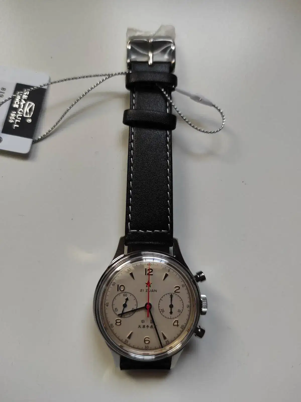

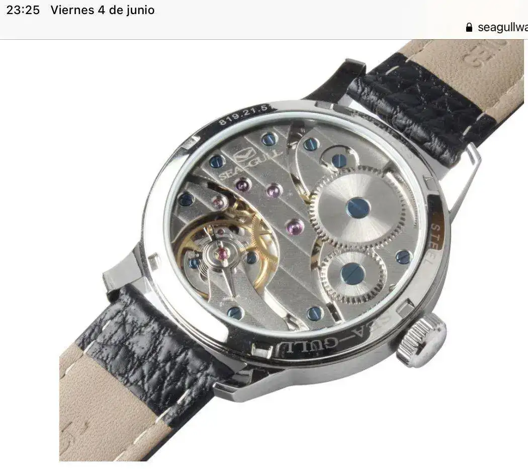

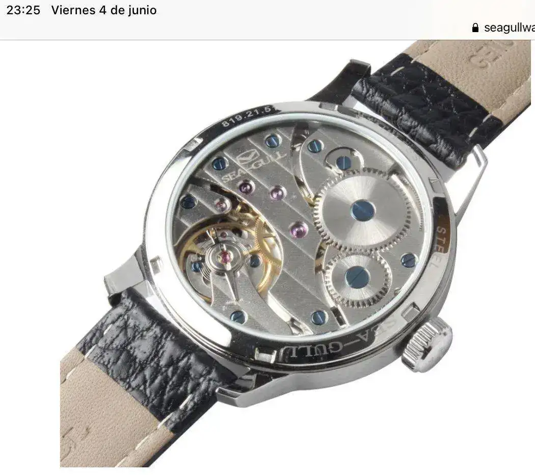

No se puede decir ni publicitar como SEA-GULL algo que no lo es. Estos relojes llevan una rèplica ò clon del Seagull ST1901, pero no son auténticos. Deberían venderse como homenaje o rèplicas
Los relojes Seagull y sus movimientos auténticos llevan grabado el nombre dorado en un puente en forma de V, bien visible.Todolo demás es falso o clónico. Solo puedes comprarlos en la página web original, y su precio es alto, porque fábrica muy buenos relojes y movimientos. En la caja pone bien claro Seagull, traen garantía, manual e incluso notas de su ajuste.
No en vano Seagull es la fábrica más importante de movimientos y relojes en China. Fabrican relojes de calidad con standards europeos. No creo que a un Seagull 1963 auténtico y certificado, se descojone la aguja trotadora del crono en el primer reset.
Tenéis muchos vídeos en YouTube sobre esos movimientos y su autenticidad

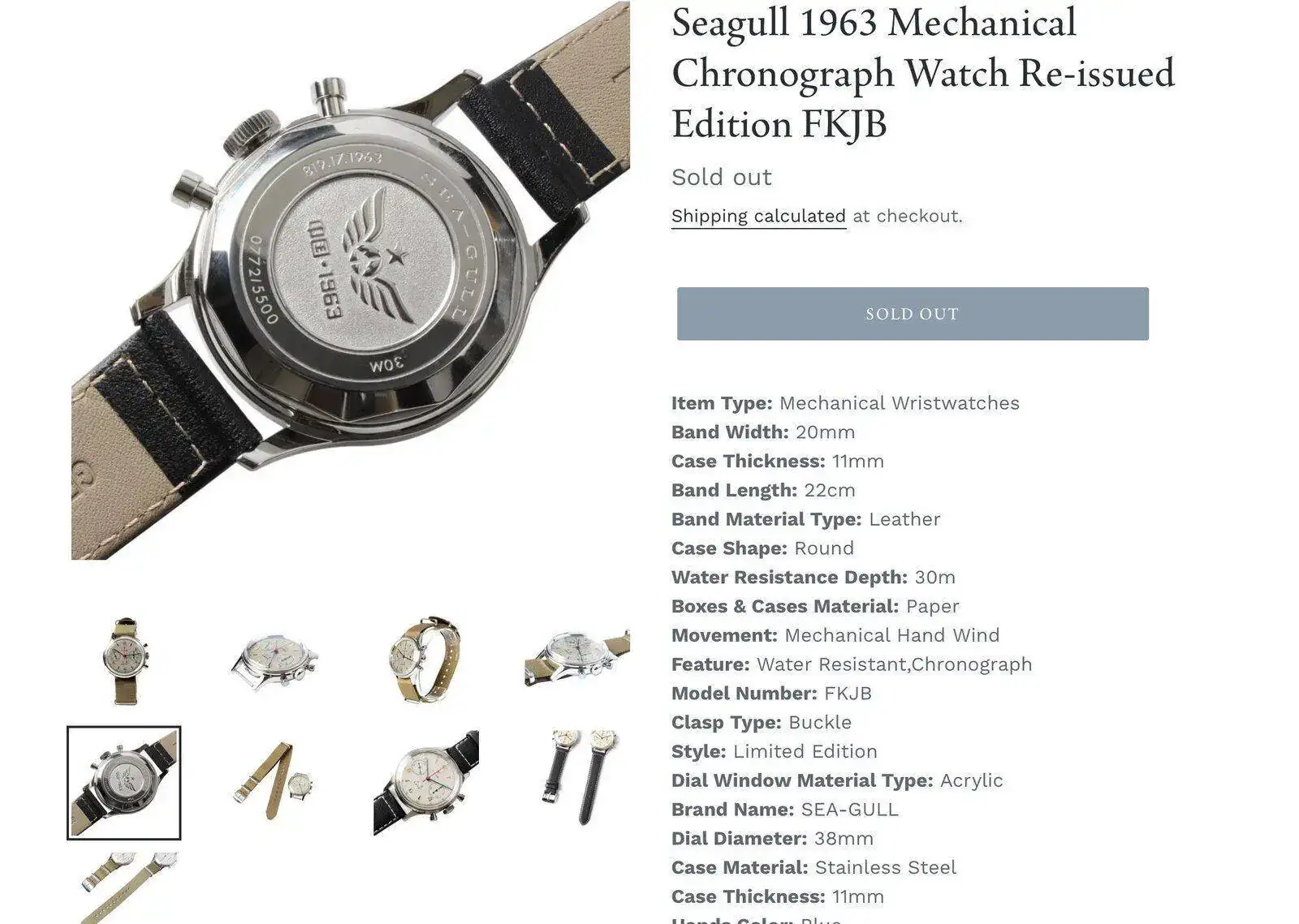

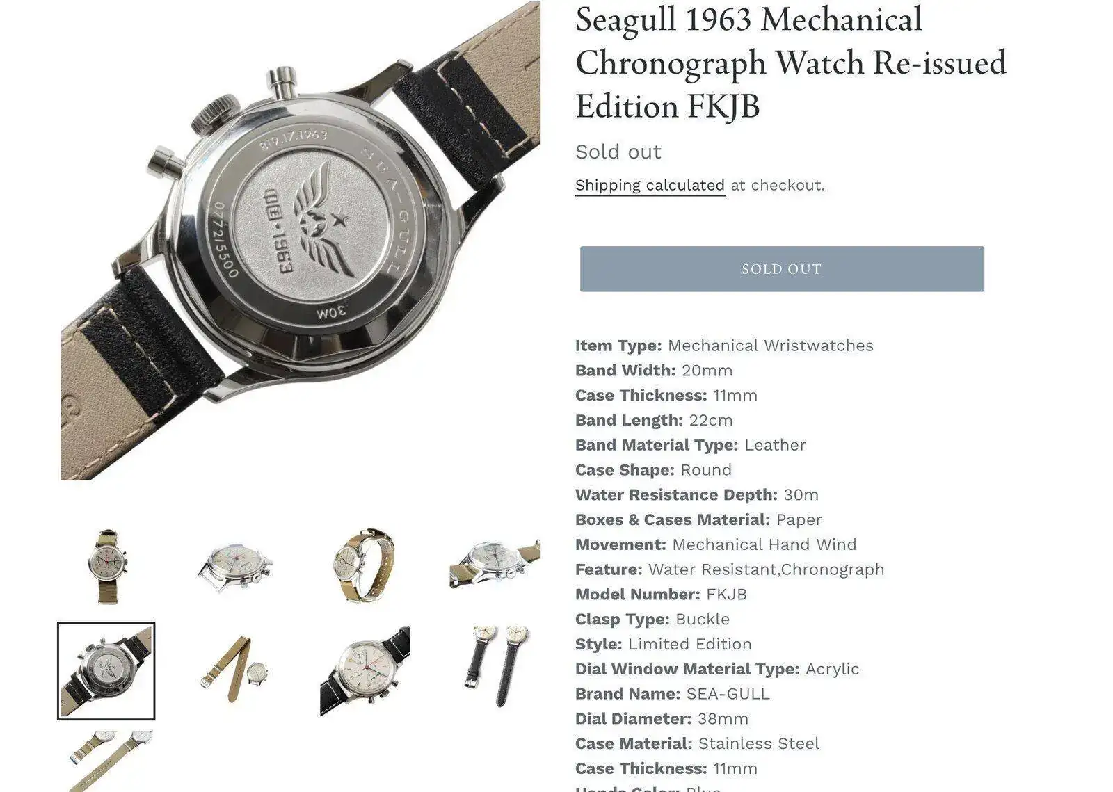

Abajo pongo fotos de los auténticos de la página Seagull. Como veréis pone que no se fabrican y que se hizo una reedición.
Además, los auténticos no llevan fondo visto, llevan tapa ciega. Esos relojes son de colección y se paga bien por ellos. Su medida era única y exclusivamente de 38mm. También añado un reloj clásico manual con el calibre St36 basado en el Unitas 6497-98.
También firmado

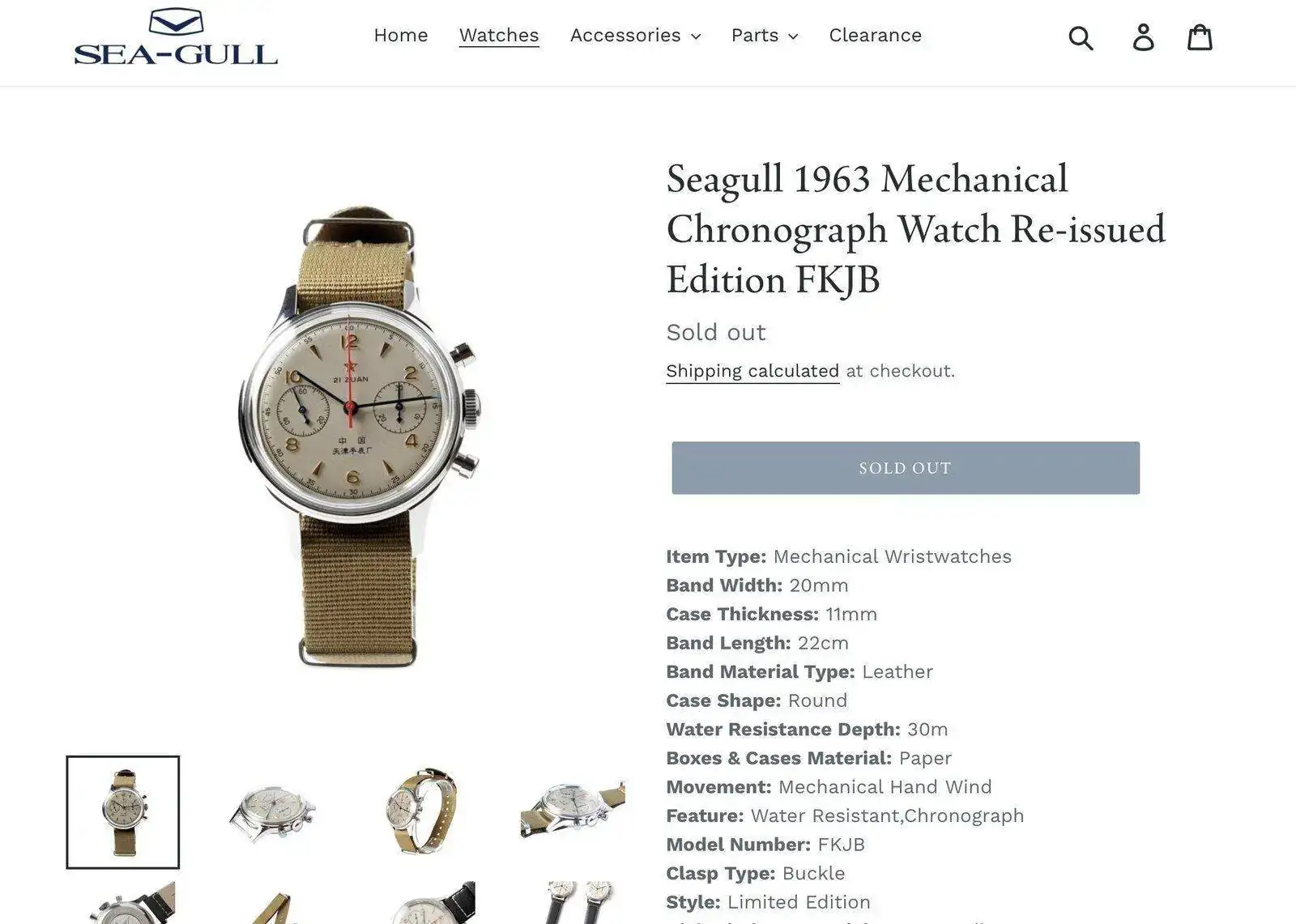

Pues el Poljot Strela monta un calibre Seagull, lo publicita como seagull, no viene grabado y me cuesta creer que sea un clónico y muchas micro marcas con buenas calidades como aramar, lorier, hemel... también lo hacen y tampoco creo que monten clónicos de baja calidad. No lo veo yo tan claro que los únicos calibres que salgan de seagull sean los grabados, otra cosa es lo que les rodea
que no digo que no haya clónicos, que no lo sé, pero que seagull vende calibres sin grabar para otras marcas es un hecho probado.
De hecho puedes comprar uno aqui:
y respecto a la reedición del 1963 recordamos que seagull la sacó como propia 14 años después de estar en el mercado, si te das una vuelta por watchuseek incluso personas que la compraron en la tienda oficial de seagull y tiendas como watchunique (la misma versión que se vendía en Ancora) afirman que sus versiones (vendidas mucho antes que la oficial) son fabricadas y ensambladas en tianjin
China va por otro canal

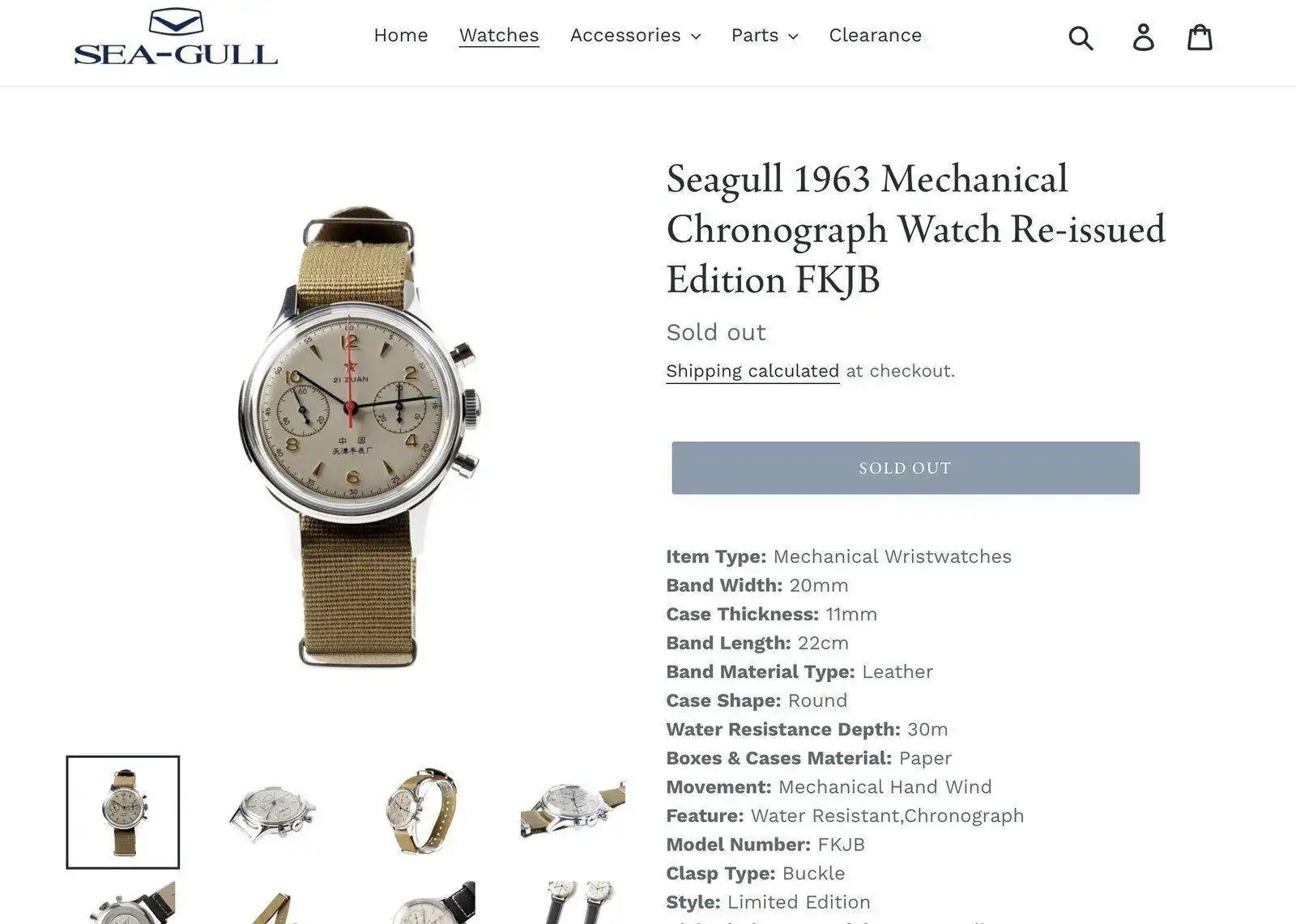

Adjunto comentario de un artículo sobre el modelo 1963, y además indican lo de dirigirte a la web de Seagull, que ya no lo fábrica por cierto, así que si lo compras y te lo envían es que no es auténtico. Llámalo reedición o lo que sea.
Si queréis fidelidad al original, la mejor opción es la serie “FKJB”, cuyo mejor precio en AliExpress es de €382, desde la tienda oficial de Seagull.
Otras opciones en AliExpress empiezan por los €137, pero ya empiezan a mostrar evidentes señas de que son reinterpretaciones, o posiblemente imitaciones. quién sabe. Se ven diales de todo tipo, coronas firmadas y traseras vistas, a veces con especificaciones irrelevantes. Como ejemplo esta versión, que incluye el grabado “Plan B” en la periferia de la trasera vista. Una versión menos cuestionable sería esta, pero ya tiene un precio de €236.
Por un poco más podéis adquirirlo desde distribuidores ubicados en Europa, ahorrándoos tiempo y preocupaciones. Las versiones de Poljot24, por ejemplo, varían de precio entre €269 y €305, dependiendo del cristal empleado (plexi o zafiro) y el número de correas.
Conclusión
Si buscáis la versión original, mucha suerte, paciencia y dinero fresco.
Si preferís una versión que sea más precisa históricamente creo que tenéis tres opciones. Una es la reinterpretación fidedigna del modelo de 1963 que produce y vende HKED Watches desde Hong Kong. Otra opción sería la serie limitada “FKJB” que vende el mismo fabricante. Esta versión es la única que debería considerarse una reedición del reloj de dotación. La última opción sería la serie limitada reeditando el Plan B de 1962. Más arriba tenéis enlaces a estos tres productos.
Por otro lado, si no os preocupa el hecho de que sean reinterpretaciones, tenéis infinidad de distribuidores online. Es un tema que a mí no me preocupa demasiado, pero os recomiendo encarecidamente que no vayáis por lo más barato porque siempre hay riego de que acabéis con una reinterpretación mala, incluso posiblemente una falsificación.
A ver, puedes seguir creyendo lo que dicen los youtubers que has visto o darle un click al enlace de la web de seagull y comprobarlo tu mismo, no sé que mas decir, en tus manos está 🤷🏻‍♂️, lo cual no quiere decir que no haya clones también.
Por eso mismo. Si vas directamente a la web de Seagull veras claramente que hay un solo Seagull 963 de 38 mm q ya no se fabrica.
Si vas a Alliexpress ,y das al enlace que ponen ellos y dicen Seagull, te encontraras con un montón de ellos con diferentes correas, tamaños y cristales. Curioso no? . Me mantengo en que esos relojes son falsos , reediciones ò clónicos. Lo que queráis, y no es la página de Seagull por mucho que lo digan.
Pulsa en su página web. Igual yo me he equivocado, pero pone que no se vende y solo sale el modelo original, una edición limitada. A partir de ahí.........
Hoy concretamente he ido donde mi relojero, (un crack como profesional y que trabajan en un taller de relojes, no tienda de relojería,) con una maquinaria 6947, clónica china y teóricamente Seagull ST36 comprado por la red, con una rotura en el vástago del segundero. En cuanto lo ha visto me ha dicho, “ esto no es Seagull, es un clónico de marca F... que os juro q no me acuerdo y le preguntaré, y ha añadido, “ no se acerca ni de lejos a la calidad del Seagull, y el cuello de cisne no sirve para nada, no actúa, no toca con la leva y si lo tocas se parte, y así ha sido.
Vale perfecto, entiendo, el calibre St1901 no firmado que vende Seagull en su web a través del enlace que puse es una ilusión óptica. Todo aclarado pues
