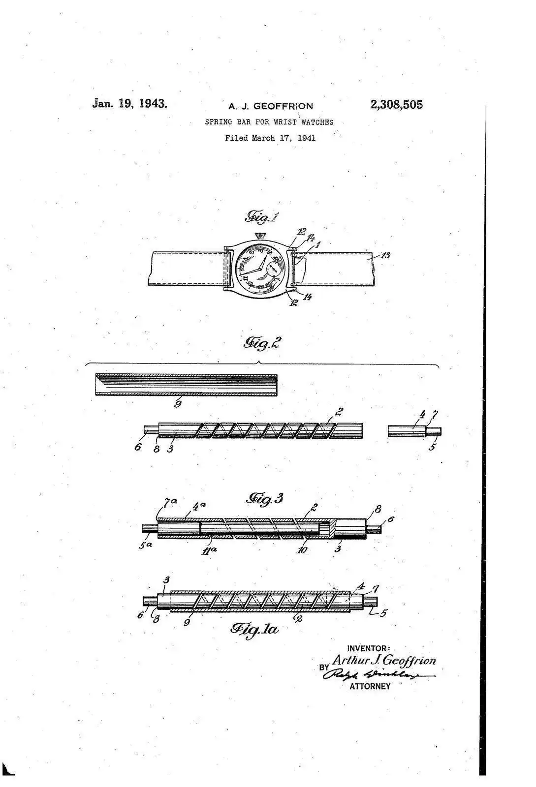

He buscado la patente más antigua de spring bar, pero la búsqueda la he hecho únicamente en ingles, por lo que no se puede asegurar que con anterioridad no se hubiera pantentado en otro país no angloparlante. Ni siquiera se puede decir que no se emplease el pasador articulado antes de la creación de una patente.
La patente más antigua que he encontrado fue presentada en 1941:
Humildemente descarto completamente que hasta pasado el año 1943, año en que se aprobó dicha patente, no hubiera pasadores extensibles.

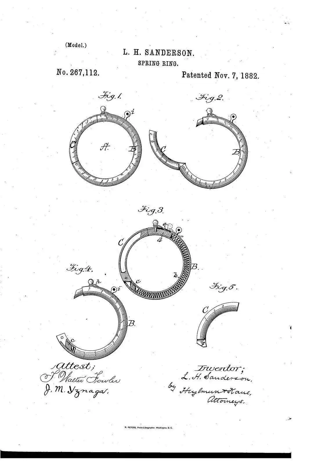

Y más aún teniendo en cuenta que la spring bar no es más que una sencilla variación de la spring ring; reaza en castellano.
La spring ring o reaza no es, ni mas ni menos, que la anilla de las cadenas de los relojes de bolsillo. Y dicho invento se patentó en la ya lejana fecha de 1882:

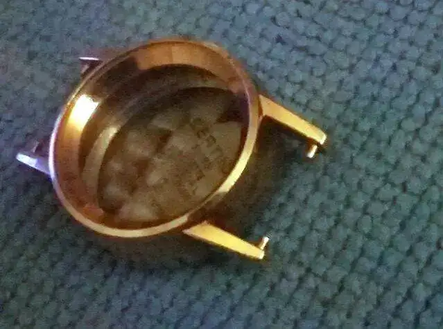

Muestro aparte un reloj de alrededor de 1927 -pocos años arriba y pocos abajo-; o mejor dicho, muestro el único pasador móvil de que dispone.
Como comenté en el hilo de Musicamonf https://relojes-especiales.com/threads/pregunta-origen-de-las-spring-bars.385219/, el reloj tiene un pasador fijo que atraviesa completamente las asas de lado a lado, y en el otro extremo tiene el pasador móvil, que sólo las atraviesa por el lado interno, no estando agujereado el exterior de las asas.
Resulta evidente la utilidad de ese pasador móvil: permite ser retirado cómodamente para abrir la caja.
Como se puede ver en las fotos, no es un pasador diseñado para ser manipulado como los que conocemos hoy día: Carece de estrías en las que hacer palanca para cambiar una correa: ESE PASADOR NO SE DISEÑÓ PARA FACILITAR EL CAMBIO DE CORREA. Además, su fabricación en latón, metal blando, pone en evidencia que no está ideado para ser accionado con una navaja afilada.

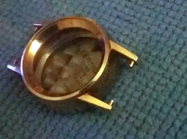

Bueno.... Me refiero a pasadores huecos con topes y muelle interno para este tipo de asas.
La foto es muy mala perdona, la acabo de hacer con el celular.

Muchas gracias Fernando. Asunto comprendido.
Te juro que es la primera vez que veo esto.
