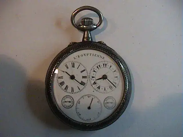

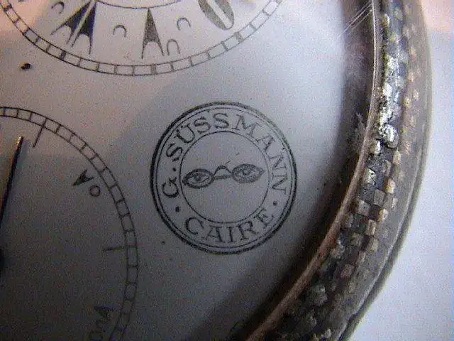

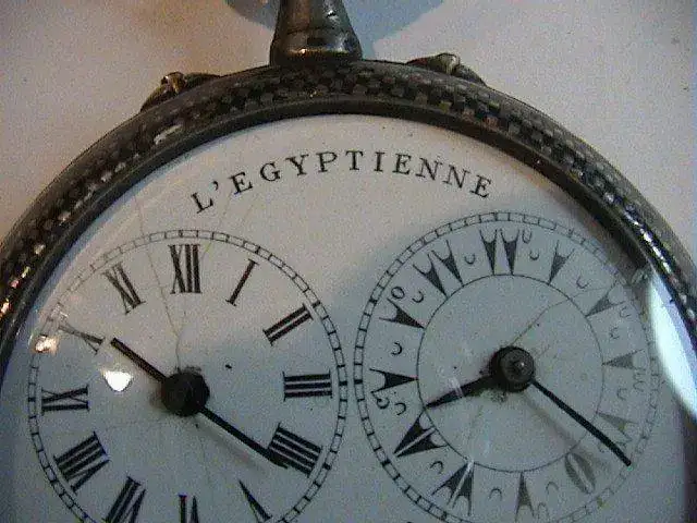

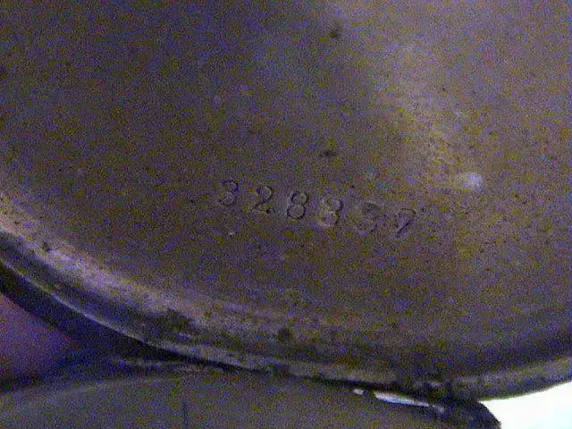

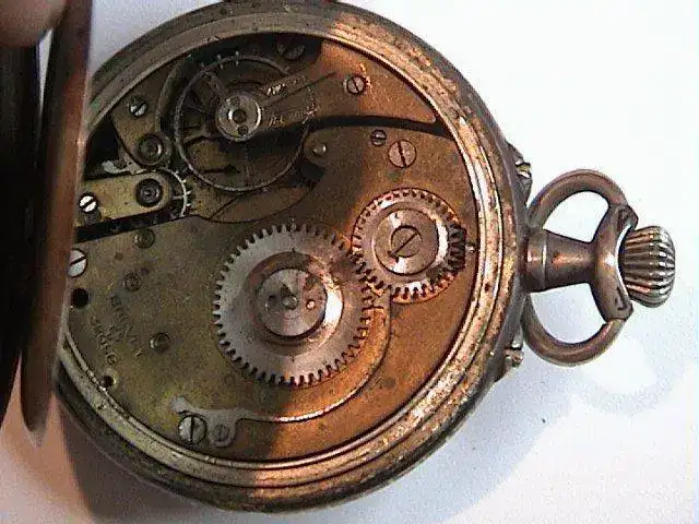

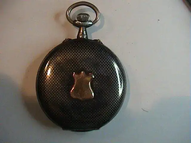

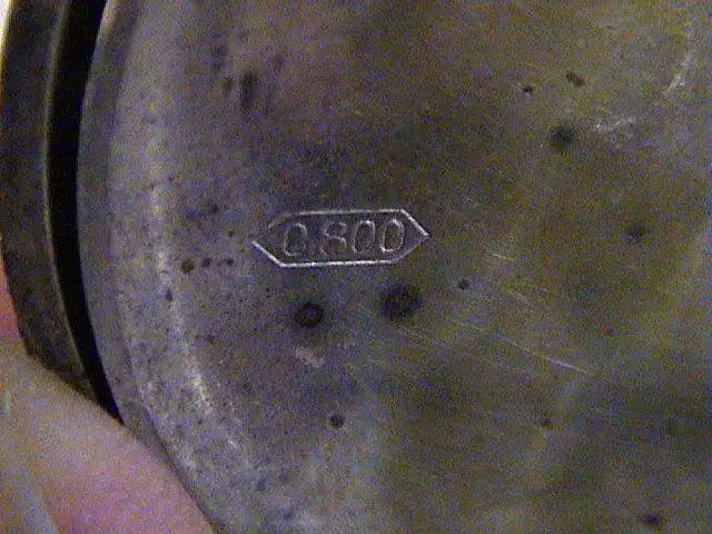

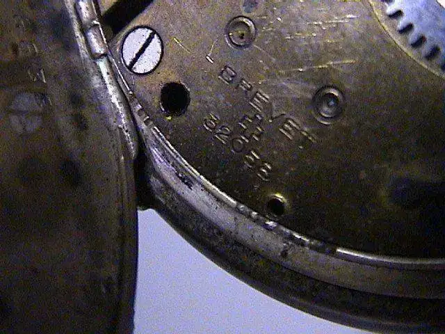

Este reloj lo compre en el Cairoreloj 49j.webpreloj 49a.webpreloj 49b.webpreloj 49c.webpreloj 49e.webpreloj 49f.webpreloj 49h.webpreloj 49i.webp
espero que las fotos sean satisfactorias si necesitarais alguna me lo comunicáis solo se que la maquinaria es suisa que me imagino se la compraría para sus relojes esta empresa sussmann que a su vez le suministrarian a legyptienne, la numero de serie de la maquina es 32558 distinto que el de la caja por lo anteriormente dicho.espero vuestras respuestas un abrazo a todos gracias por el recibimiento
Hola Edu. Antes que nada quiero hacer una puntualización: Lo ideal es que cada tema tenga su hilo. Entiendo que el hilo en el que ahora escribimos es algo así como tu presentación en Relojes de Bolsillo (que no es obligatoria ni necesaria), pero a partir de aquí, y para mostrar/tratar cualquier tema, como un reloj, una duda, una leontina, lo que sea, abrir un hilo nuevo.
Sobre el reloj te diré que... ¡que es precioso, qué duda cabe!, aunque no te puedo aportar gran cosa.
De entrada el mecanismo me descoloca mucho. Me parece un tipo Roskopf, pero con la complicación de doble uso horario y con un volante muy atípico en los Roskopf; en tu caso es delgado y compensado con tornillos, algo muy inusual en dichos relojes.
El calibre, eso sí, parece necesitado de un poco de mimo, el pobre, que se ve bastante abandonado y muy sucio.
Estéticamente me parece una preciosidad, lástima los desconchones del dial.
Por cierto, no te extrañe que no concuerden los números. Generalmente no es el mismo fabricante el de la caja y el del calibre. Además, el número que lees en el calibre no es el número de serie sino de patente. Y ahora es cuando yo me pregunto, ¿Quién fabricó y patentó dicho calibre)
Según Mikrolisk, L'Egyptienne es una marca del fabricante G.Sussmann registrada a principios del pasado siglo. Pero después no encuentro ningun fabricante Sussmann en Mikrolisk; por tanto, y siguiendo mi costumbre, lo que no sé lo deduzco, o me lo invento, que es casi lo mismo. G. Sussmann podría ser el nombre de un establecimiento cairota de venta de instrumentos de óptica y relojería que encargaba a Suiza relojes diseñados hasta cierto punto por él en sus elementos menos técnicos.

Me quedo con la primera explicación, que la veo bastante plausible. Además, Edu48 lo ha comprado precisamente en El Cairo.

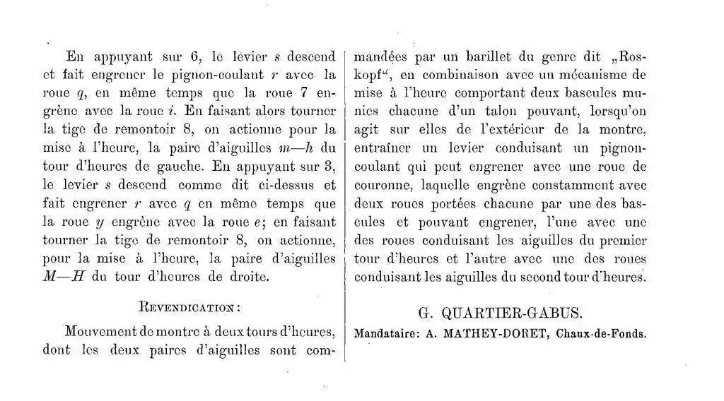

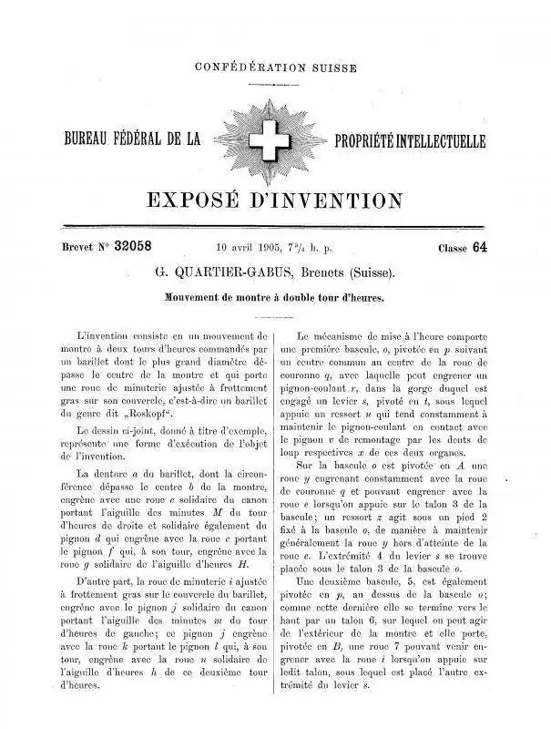

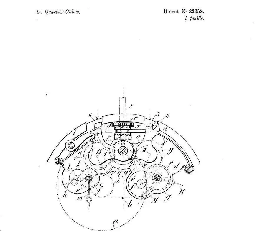

En principio si que el mecanismo es del tipo “Roskopf” y el numero que aparece en la máquina no es el Nº de serie (ese seguramente esté debajo de la esfera) sino de la patente de la complicación de dos esferas, concretamente la Patente Suiza Nº 32058 de G. Quartier-Gabus (Brenets, Suiza) de 10.04.1905
A continuación le pongo los documentos originales y planos de dicha patente
George Quartier-Gabus perteneció a una afamada familia relojera suiza con su propia fábrica entre 1824 y 1966 aproximadamente.
G. SUSSMANN (CAIRO) fue una afamada relojería con su propia marca “L´Egyptienne” al que le suministraban los movimientos desde Suiza.
Llegó a firmar en sus relojes “SOLD BY G. SUSSMANN CAIRO PURVEYOR TO THE KHEDIVIAL FAMILY” ( suministrador de la familia del Virrey) que nos da una pista sobre la importancia de dicho relojero.
La marca “L´Egyptienne” fue registrada el 22.8.1907
G. Sussmann permaneció activo al menos hasta 1930.
Por lo tanto yo lo describiria como un reloj Tipo Roskopf en CAJA DE PLATA con la complicación de dos esferas horarias fabricado por G. Quartier-Gabus bajo patente propia y comercializado por G. SUSSMANN (CAIRO) bajo su marca L´Ejyptienne c 1910-1920

Estimado relojano muy agradecido por tu aportación pro no me es posible leer los documentos originales y planos que mandaste no se si por falta DE RESOLUCIÓN , SI PUEDES MANDARLO DE MANERA QUE PUEDA LEERLO O DECIRME COMO Y DONDE PUEDO OBTENERLO.
Por otro lado en Internet me remite poniendo LA PALABRA BREVET DE LA MAQUINARIA EL RELOJ A Tavannes Watch Co./Brevet +12019 Tavannes,etc.etc para 1926-1928 pero no mas, un saludo a todos
Hola:
Brevet + es el equivalente a Patentado en los relojes suizos
Brevet +32058 traducido: patentado en suiza con el Nº de patente 32058
Picando encima de las fotos se pueden agrandar, sino te llega me lo dices, pero me imagino que se podra encontrar en las páginas que hay sobre patentes, no recuerdo de donde lo saqué pero fue de internet hace algunos años
