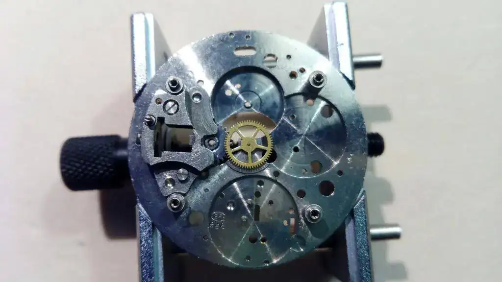

Saludos amigos, el caso es que me llegó un relojito desde la Gran Bretaña, un Ferel electrotime, con un peaso de calibre, un Baumgatner 866 con la friolera cantidad de 1 solo rubí, y con el resorte del tiret roto.......unas fotillos

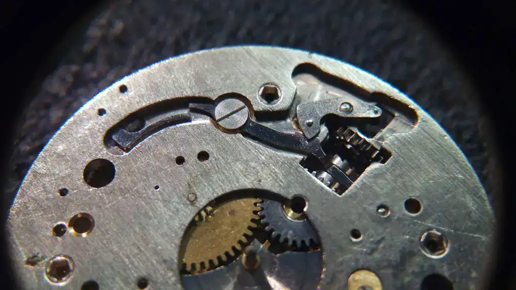

la avería

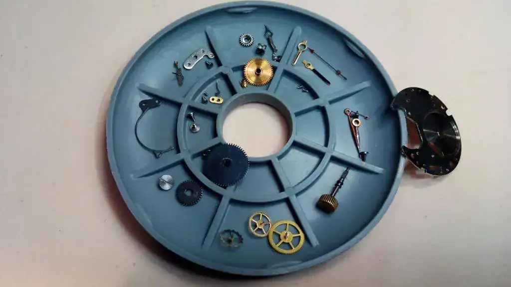

La platina
En especial me gusto el trinquete

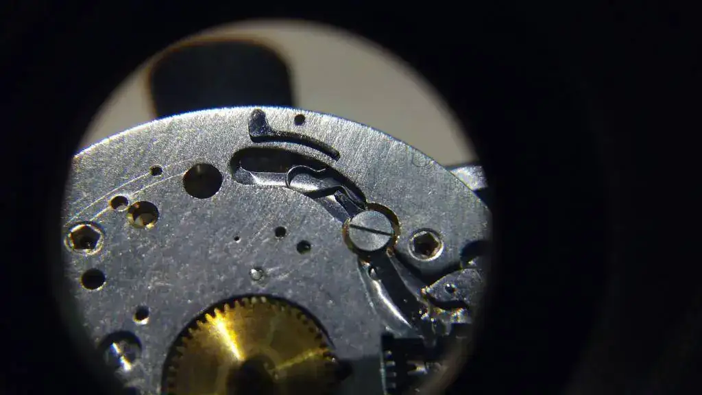

Ante la dificultad de conseguir la fornitura, la solución de salir del paso.

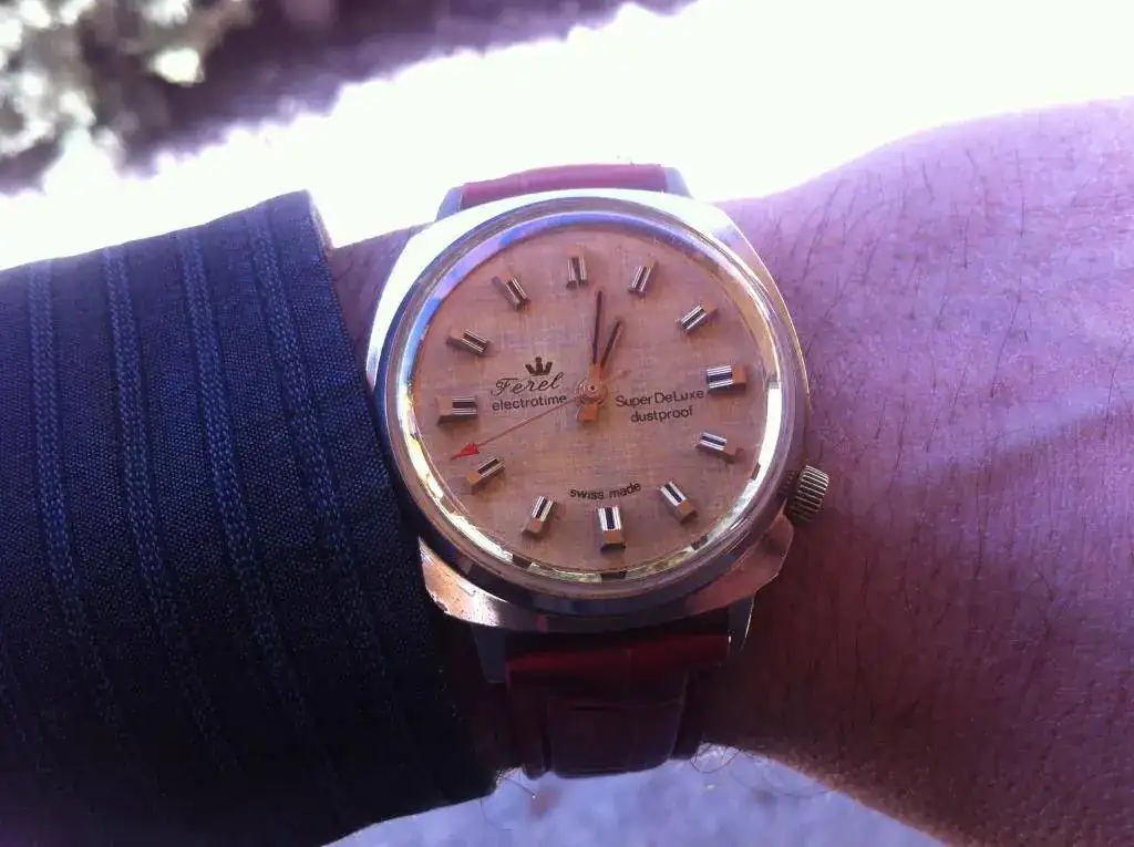

Y aquí el colega, que para tener ya sus añitos, y esa escasez de rubíes, tiene una marcha bastante aceptable
He he de decir que en un principio no me gustaba mucho, pero cuando más lo veo, nos se, le encuentro su punto.......

Pues si, normalmente estos relojes setenteros tan chulos por fuera acostumbraban a tener estos movimientos con ancora de clavijas baratitos, la suerte es que esta bastante "entero" si no problemas con los recambios. Te felicito por la reparacion ha sido buena idea colocarle un muelle, que lo disfrutes.

Te felicito por la solución tan sencilla e ingeniosa.
Cuando no se encuentran los recambios o el reloj es tan económico que no merece la pena invertir más en su recuperación hay que tirar de ese tipo de soluciones.
