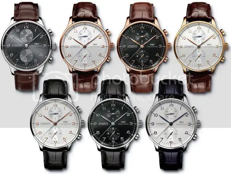

Me he fijado que hay dos sorpresas típicas que nos llevamos los aficionados alguna vez. Al enterarnos que el IWC Portuguese lleva una 7750, y que el coaxial 8500 de Omega no lleva pase de fecha :D
tx94 algún modelo de Portuguesse... hablas del crono siendo más concreto, verdad? El 7 días no es un 7750.
Hombre... decir que es el que conoce todo el mundo... Dirás que es de los económicos de la familia...

Diría que si dices Portuguese, es el primero en el que piensa la gente la gran mayoría de las veces.
O que el ultra preciso primero de zenith viene sin parada de segundero
Si digo Portuguesse el 99% de mis conocidos no piensan en relojes [emoji23]
