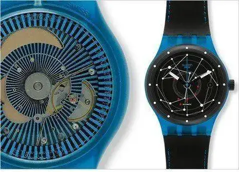

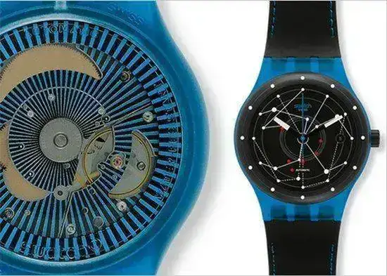

Me gusta que sigan desarrollando calibres nuevos aunque sea de la gama baja, aquí en la foto se puede ver cómo han simplificado el calibre con respecto al 2824, antes solían montar la 2842 pero este calibre es completamente nuevo, es modular sujeto por un sólo tornillo y el rotor es de plástico transparente y parece que hace como un efecto turbina
Por cierto, reserva de marcha de unas 90h, ahí es ná...
El Sistem51 es el primero pero parece que llegan más modelos...
Habrá quién no les guste pero para mí Swatch siempre tendrá un rinconcito en mi corazón...
