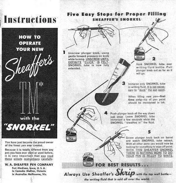

Siempre me ha llamado la atención que en este foro se hable tan poco de las Sheaffer Snorkel... para mi, junto con algunos otros modelos estan entre las plumas antiguas clasicas y no solo porque haya sido calificado de "la pluma mas compleja jamas diseñada" sino porque es, en mi opinion, de las mas fiables, ergonómicas y bonitas plumas que se hayan hecho en la época en la que las plumas se construian para ser usadas con asiduidad.
La única pega que se le podría poner a este diseño es la (relativa) falta de capacidad de carga de tinta en comparación con otros modelos vintage pero, al final, carga lo mismo que un cartucho standar de hoy en día...
Otro problema podría ser el procedimiento de carga que tiene una seri de pasos bien delimitados... he puesto un video en mi blog donde se puede ver como se cargan las snorkel (bajadle el volumen... se oye hasta el tic tac del reloj :-(()

Hola, en el video no se vé como accionas el embolo posterior, solo la punta del snorkel. Es decir no queda claro si la carga se realiza al presionar o al traccionar de la parte posterior. Lo digo pq tengo una PFM V y no carga como dicen las instrucciones sino al reves (creo que algo le pasa). Un saludo.
Un sistema muy entretenido para restaurar del que poseo 6 plumas. Carga al presionar y como dice Jorge, más o menos lo que un cartucho pequeño (si están bien las juntas y el sellado de la boquilla, el cuerpo y el culote).

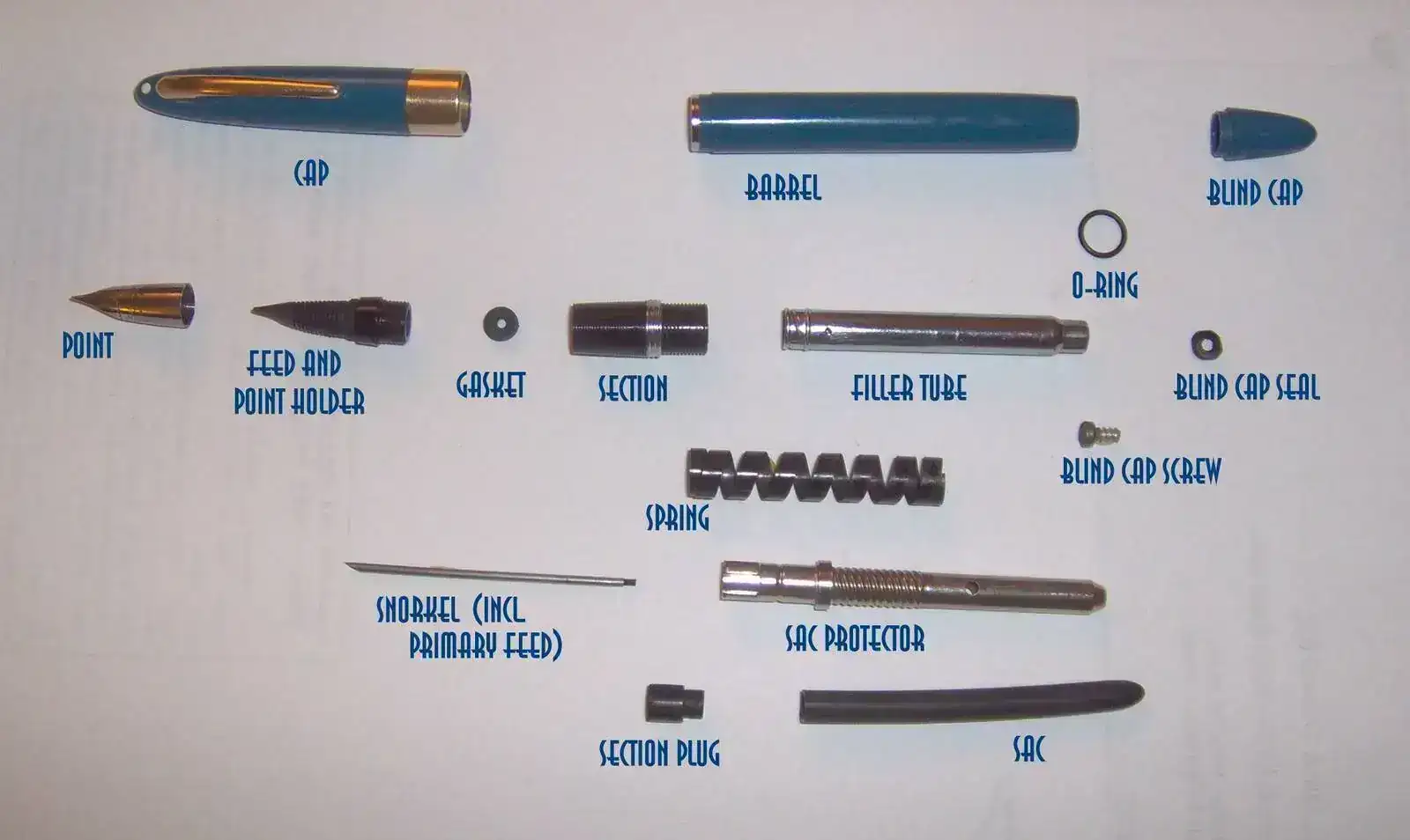

Un preciso despiece de los muchos que se encuentran
Cuando restaureis alguna acordaros de poner grasa de silicona en "blind cap screw" y en la rosca del "feed"

Muchas gracias Jorgep1 por tu interesante hilo, a alguna le he metido mano y he pasado agradables y entretenidos momentos en la reparación, más cuando todo está perfectamente sellado (por eso es importante tu consejo de poner grasa de silicona en el "blind cap screw" y en la rosca del "feed" ), es cierto, una magnífica pluma olvidada injustamente, saludos :ok::
Se carga al presionar la parte posterior; el de las PFM funciona igual... se presiona y se deja unos segundos que el agua entre en el saco para ocupar el vacio que dejó el aire al salir.

Y lo es de verdad!! Parece que no pero el no tener que limpiar el plumin despues de cada carga evita que nos manchemos los dedos (inevitablemente en mi caso :ops:) cada vez que cargamos la pluma.
