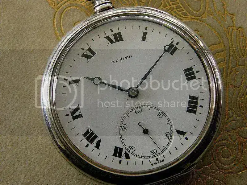

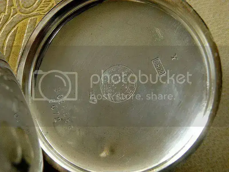

Zenith Bolsillo. 18.
Según las tablas que poseemos será de 1919.
Al ser un ejemplar radiado y no dorado, teóricamente fue destinado a la exportación, aunque no lo indica en el interior de la tapa como en otros ejemplares.

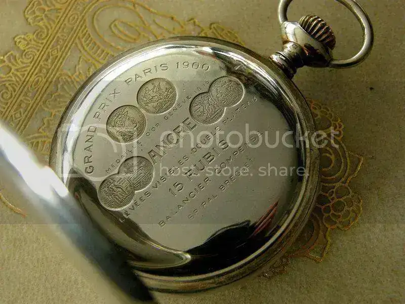

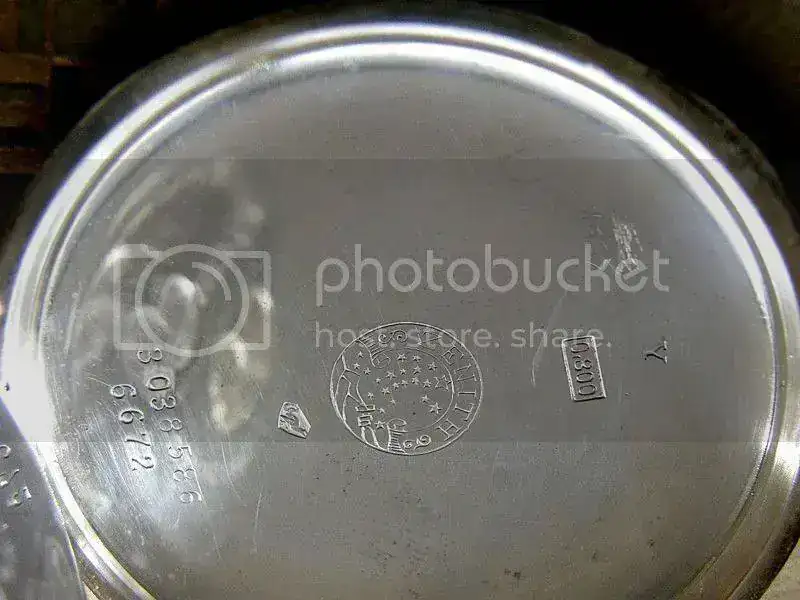

Caja de plata original Zenith suiza (vide urogallo). Destaca en la tapa uno de los símbolos primitivos de la manufactura, la constelación drago con su estrella mayor la “Cénit”, la clásica “Etamin”. Es una estrella gigante anaranjada, la más brillante de la constelación. Llamada modernamente estrella del Cenit por su proximidad al cenit al ser observada en Greenwich.
El cénit, es la intersección de la vertical de un lugar y la esfera terrestre. Es el punto más alto en el cielo con relación al observador, que se encuentra justo sobre su cabeza (90°). La vertical de un lugar, o dirección de la gravedad en ese lugar, corta a la esfera celeste en dos puntos. El cénit es el punto que se encuentra por encima de la cabeza del observador. La constelación en el dibujo es absolutamente irreconocible; no obstante, podemos ver como la estrella mayor, efectivamente está en el cenit.
Quede pues lo anteriormente dicho como curiosidad y para ver la evolución de la simbología de la Zenith, que nació con una constelación y terminó con una sola estrella.

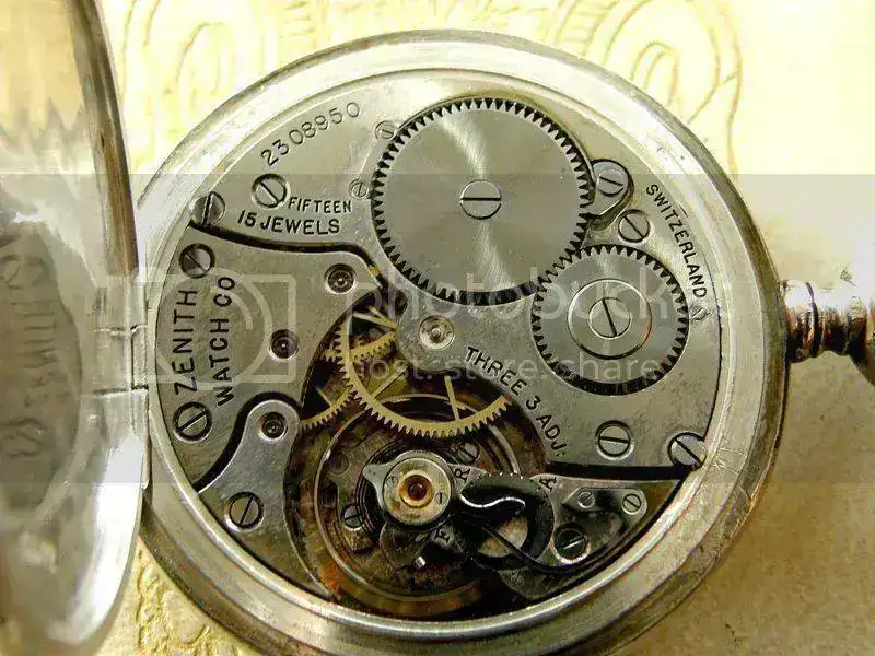

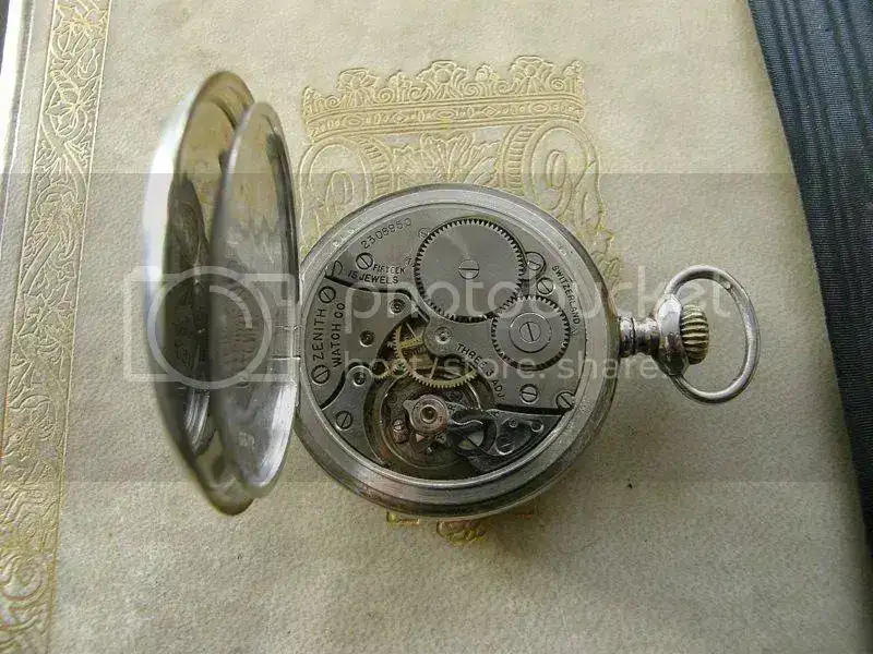

Es un calibre de 18 líneas (aproximadamente 40,61 mm), posiblemente se trate del Cal conocido como 18-28.
Como dije caja de plata con dos curiosidades: La primera que los índices son en números romanos y la segunda que lleva tres ajustes con 15 rubíes, que es el número habitual del calibre. Ejemplar estupendamente conservado y con órgano regulador a “caracolillo” típico de la manufactura. Agujas breguet

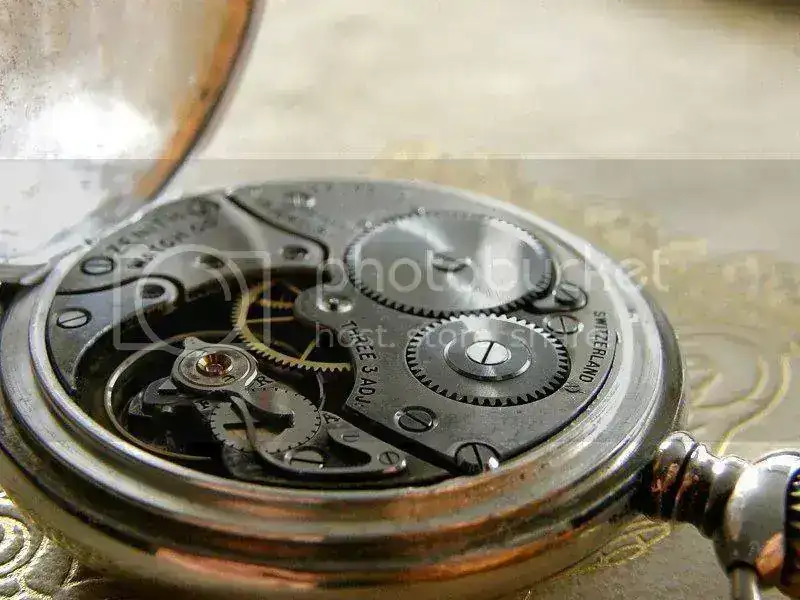

Cuando dices "radiado" supongo que será baño de rodio, rodinado o rodiado ?
Eso como naranja que se ve en el fondo de la platina es oxido??
También creo que fue de exportación, por las letras de los rubies y ajustes,
ademas del agregado "Watch Co" a la casa Zenith en uno de los puentes.
Abrazo y felicitaciones.

Hola Álvaro muchas gracias por la información.
Lo cierto es que di una posible identificación del calibre en base a Zen.
No puedo pronunciarse siquiera sobre el número concreto de líneas, ya que incluso en las publicaciones de la Zenith hay contradicciones y muy curiosas. Para Cal de 17 líneas facilita medidas de 31,1 mm hasta 38,60 mm. A los calibres de 40,60 líneas los designa a veces como Cal. 18 y otras como Cal. 17 ¾ y curiosamente al calibre 18 ½ en ocasiones le da la medida de 40,40 mm, inferior al Cal. 18.
Aun aceptando las medidas de manera aproximada, nunca he conseguido llegar a una interpretación congruente, aunque lo he intentado en diversas ocasiones, teniendo que aceptar el criterio mayoritario. La medida de la línea francesa ha ido variando según los tiempos. Teóricamente, primero se contó; 1 línea: 2,25 mm: luego se pasó 1 línea: 2,255 mm y actualmente 1 línea: 2,256 milímetros. Siempre aproximadamente. A modo de ejemplo el Ranfft aplica el criterio a su manera. Yendo a los más conocidos calibres de las distintas familias 30. Dejando aparte el AS 1130 y el Certina KF 330, que miden en realidad 29 mm (13 líneas); al Zenith 135 le da 13 ½ líneas; al Longines 30L 13 ¼ y a los Omega, simplemente indica que miden 30 mm sin especificar las líneas.
Repito, pues que creo se trata de un Cal. 18-20, pero no puedo asegurarlo. Y no controlo suficientemente los relojes de bolsillo, que me interesan –esencialmente- como paso forzoso a los de pulsera.
Efectivamente cuando dije radiado, quise decir “rodiado” sin duda el corrector Word actúo por su cuenta, ya que desde que hace años, después de una conversación con el maestro Tantdetemps, no inserto los hilos que inicio o la información sobre un reloj concreto directamente, sino que primeramente los redacto y luego los copio en el foro para poder quedarme el original, por si acaso. Solo contesto directamente lo que creo no podrá servirme en el futuro. Lo que por cierto, con el actual programa, me causa bastantes problemas de estructuración que he de corregir una y varias veces.
Más exactamente, tendría que haber dicho “plateado”, aunque en este caso al verse a simple vista el baño de rodio, quise especificarlo. Precisamente el habitual desgaste del barniz protector motiva que haya zonas más brillantes que otras. No está pues oxidado. Repito que el ejemplar está en muy buenas condiciones, se trata –en todo caso- del óxido del barniz y no de óxido en calibre. Que como sabes en los relojes suele aparecer –esencialmente- en las ruedas de la corona y rochete y en los Zenith con regulador de caracolillo en el mismo. Aprovecho para recordar que rodiar, simplemente es aplicar un barniz protector brillante en metales con base plateada, para evitar el oscurecimiento o amarillamiento del metal. En este caso, como en otros ejemplares Zenith, el barniz ha protegido al metal, pero con su deterioro, con el macro se aprecian diversos brillos y zonas con oscurecimiento diferente.
