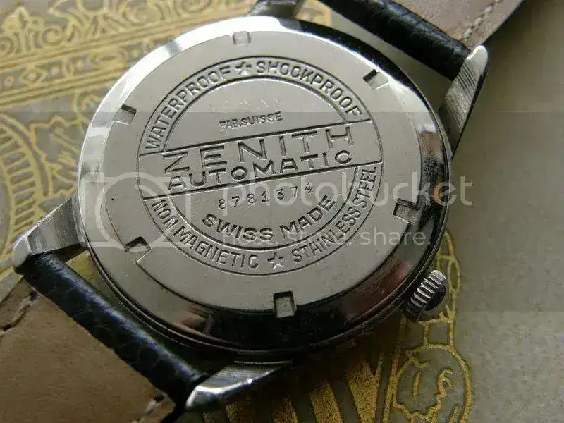

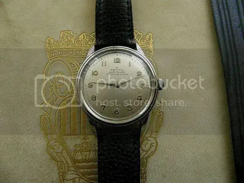

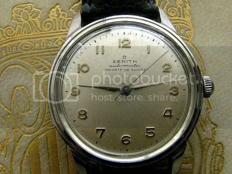

Con motivo de la Semana del Coleccionista y buscando ejemplares Zenith mostrados compruebo que me dejé en el tintero unos cuantos. Lo ideal sería enseñarlos todos, no obstante, ello resultará imposible por falta de tiempo, enseñaré pues solo dos.
Un reloj de bolsillo, ya que compruebo que solo inserté las imágenes de dos Billodes, pero no de ninguno con la marca ya Zenith y un Bumper.
En este caso, es un reloj, posiblemente exportado a Francia, en el que se hace constar en la esfera que el reloj fue importado de Suiza, interpreto que para diferenciarlo de los Besançon, aunque este calibre nunca se fabricó ni montó en el país galo. En la tapa y en el movimiento se hace constar, asimismo, su fabricación suiza.

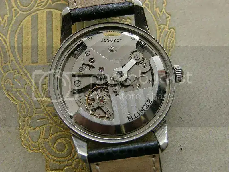

Recuerdo que del calibre de martillo Zenith solo hay TRES variantes.
La más cotizada el Cal 133.8 que late a 21.600 A/h que sustituyó al que enseño el Cal 133 que late a 18.800 A/h. El último que es el más antiguo, se fabricó de 1948 a 1951 y el 133.8 de 1951 a 1958 en número de ejemplares muy inferior al 133 (a secas). Por último hay una variedad, aún más escasa, se trata del Cal Zenith 71, también a 21.600 A/h. El calibre con datario se fabricó de 1954 a 1957. Volviendo al 133.8 recuerdo que hay ejemplares marcado con el chronometre, a veces en el dial y otras, más buscados, obviamente, en la esfera y en el calibre.
Es un movimiento de trece líneas (redondeando 30 mm) x 4,9 (6,1 en el calibre con datario) siempre con 20 rubíes
Cal 133.8​

Excelente hilo,
dejo, para completar, un 133 (a secas) :)
Obsérvese los
muelles fuera de la masa oscilante, en esta versión en la platina,
a diferencia de las versiones posteriores.
Mi opinión, Rafel, si me lo permites,
es que el 133.8 es el menos cotizados de los tres,
cualquiera de los otros modelos vale más y es más dificil de conseguir.
Trabajo mucho con este calibre.
En resumen, un extraordinario movimiento,
que trajo consigo innovaciones remarcables, como botón de liberación de tige,
y segundero central directo.
En distintas posiciones, aún no siendo chronometre, regula notablemente bien, casi como uno de ellos.
a tener en cuenta que la carga manual apenas hace girar la rochete,
asi que por lo menos 12 vueltas de la corona son necesarias, según el propio manual técnico del calibre,
para que comience el funcionamiento apropiado.
También se trata de un movimineto con rueda de centro desplazada,
como vieramos ya en otros de la Zenith como el 120 y el 135, ambos manuales.
Esta carácterística deja, como ya se ha dicho, lugar para situar un volante mayor,
y con menos interferencia de otras piezas cerca del espiral.
Si bien, para un relojero, reperesenta también, un dolor de cabeza,
ya que ajustar el embrague de dichos movimientos, es más bien dificil,
debido a las ruedas dobles, embutidas y de particular grosor.
Gracias y un abrazo
Alvaro
