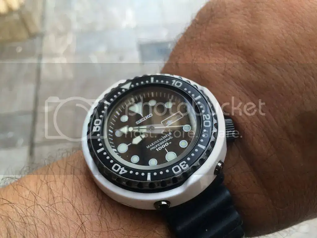

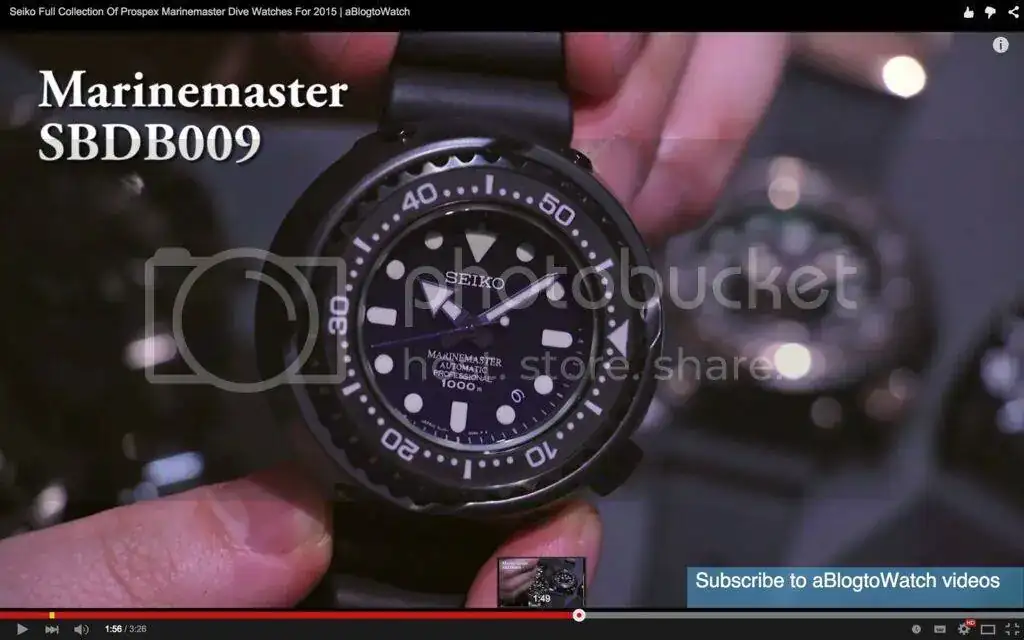

Buenas, aquí unas fotos pa ilustrar compañero
del segundo emperador que tuve
pero este año, van a sacar unos cuantos modelos, que después lo puedes ver en el video, pero en concreto este
seiko SBDX013, agujas nuevas, nueva luminova con un 60% mas, la fecha no viene en plata e incluyen la cerámica en el protector ... para mi que el actual lo van a descatalogar
el video, con parte de la colección actual de divers de seiko
saludos :)
pd, servidor lo mas seguro que se compre el seiko sbdb009, D.M.
