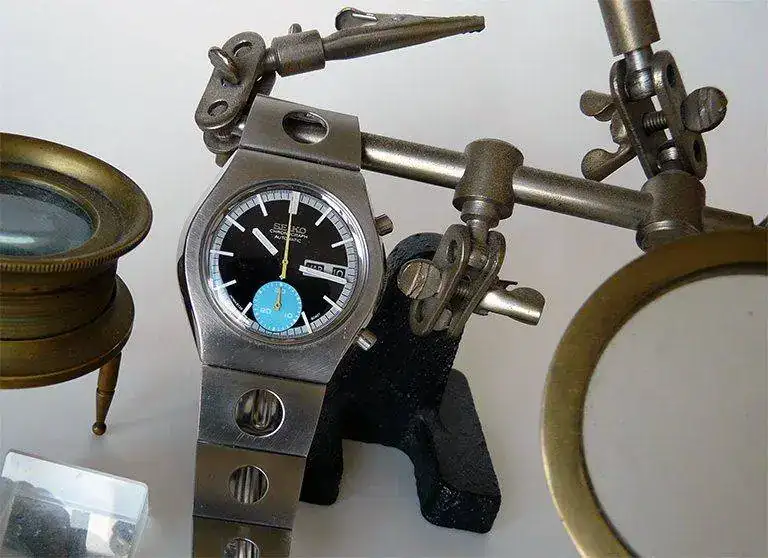

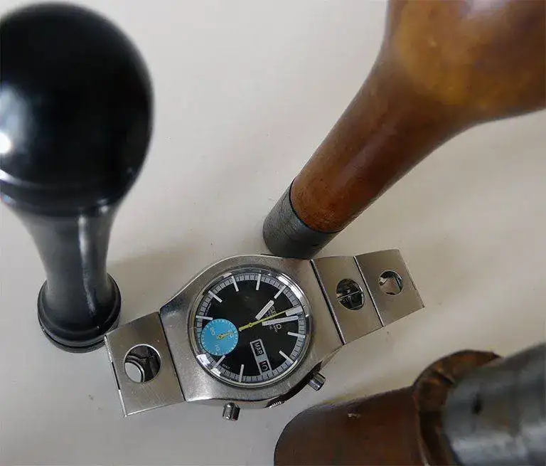

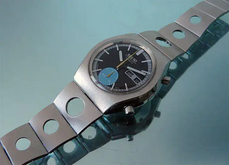

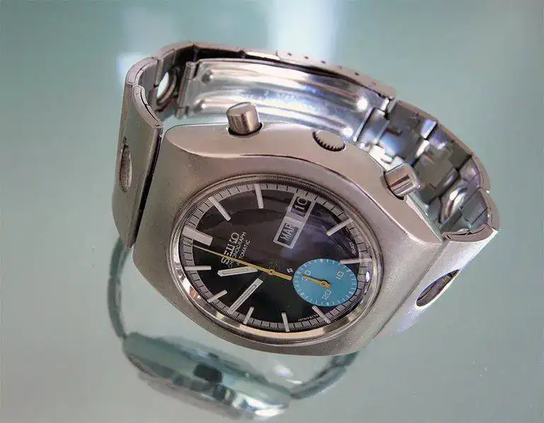

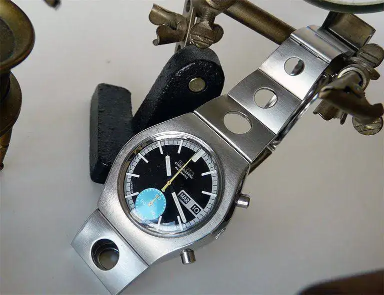

Hace algún tiempo lo encontré “arrinconado” por los cajones y me dispuse a darla otra vez la vida que tubo en su día.

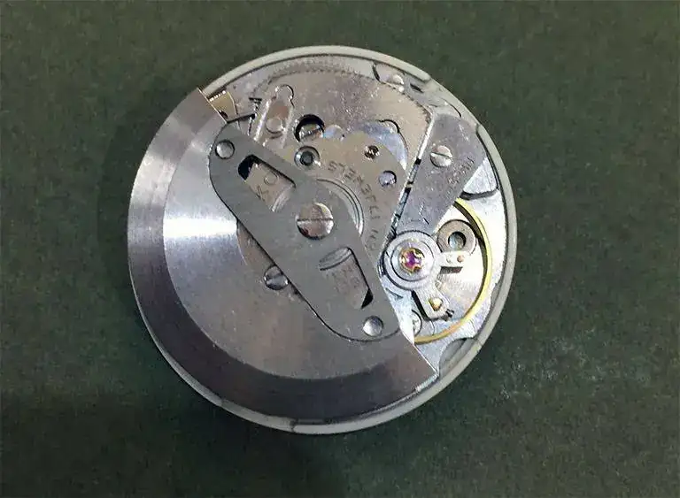

Movimiento: Reparación y limpieza del movimiento, el crono no reseteaba a las 12, suerte que existe desguace de este movimiento y encontré el piñón arrastre del segundero, que tenia juego.
Plexi: Cambiado por uno original comprado en Ebay.
Juntas: Pulsadores con tacto “gomoso” por juntas en mal estado y resecas, se sustituyen y se siliconan, por suerte los muelles estaban perfectos, se cambia también la junta trasera.

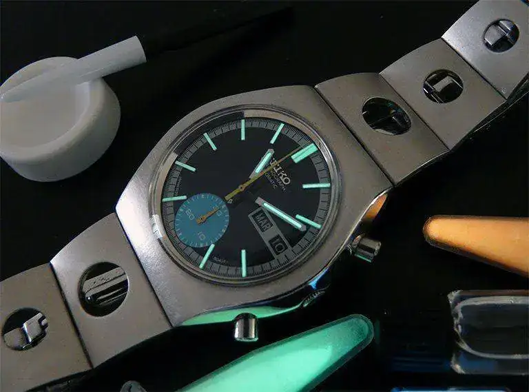

Dial: Limpieza total y lumeado, tarea nada fácil.
Armix: Lo mas difícil, tras mucho tiempo buscando, encontré uno original, nuevo sin usar de un señor de Emiratos Árabes

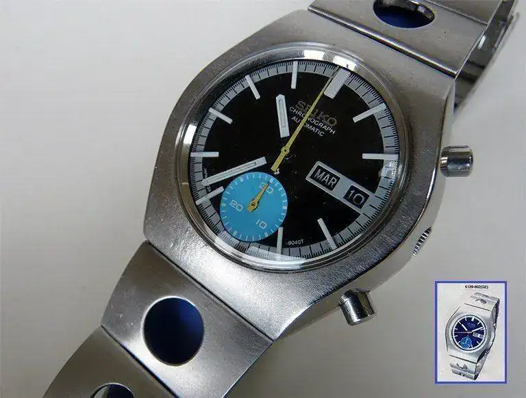

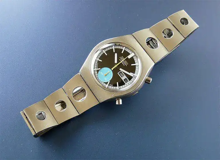

Bueno no me enrollo más y paso a mostrar los resultados…..

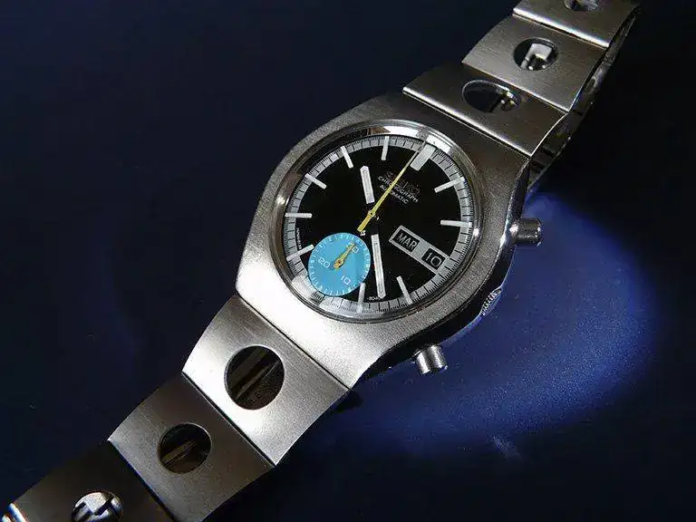

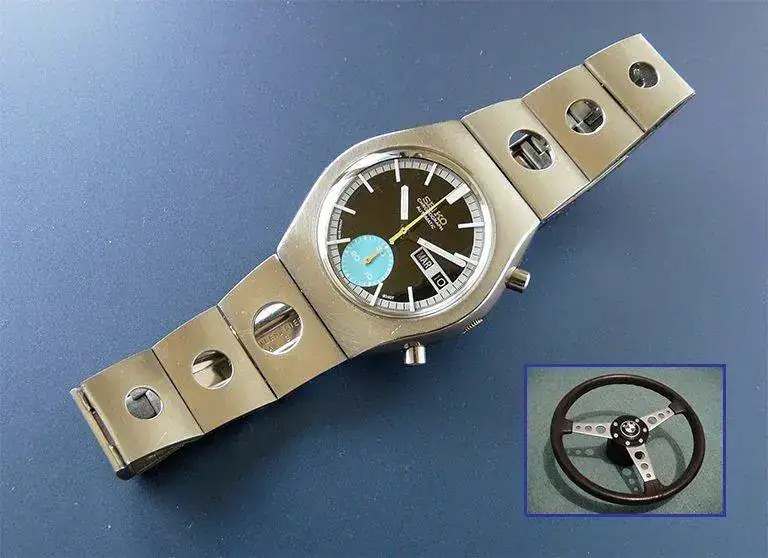

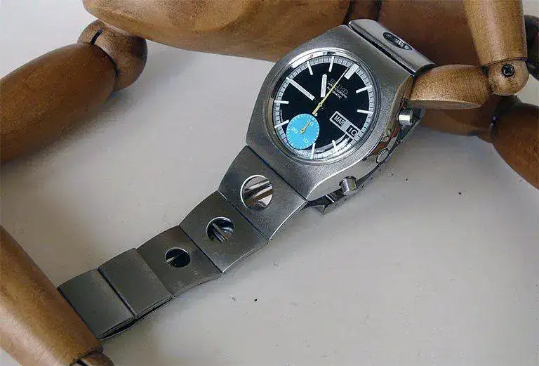

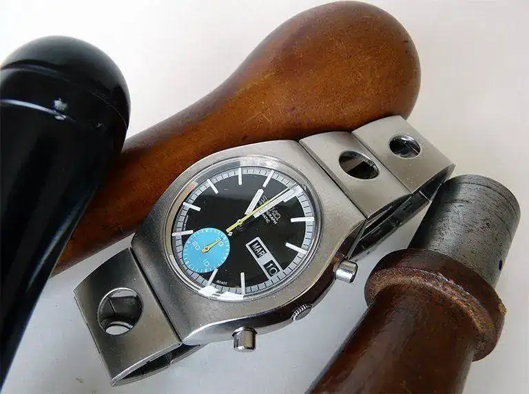

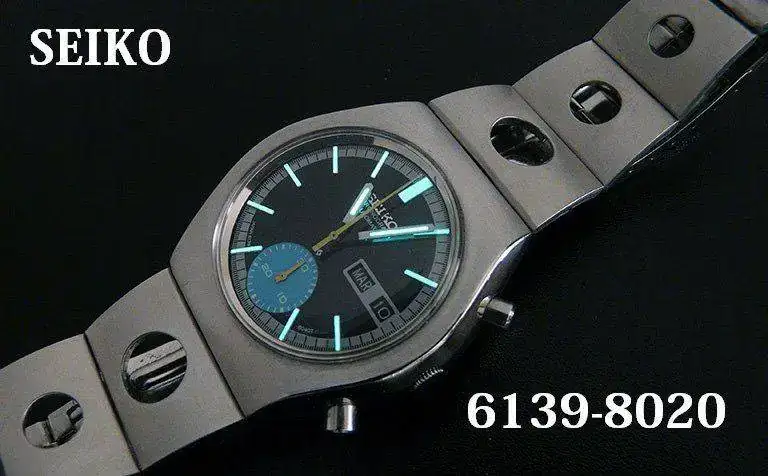

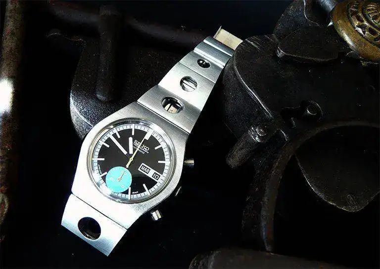

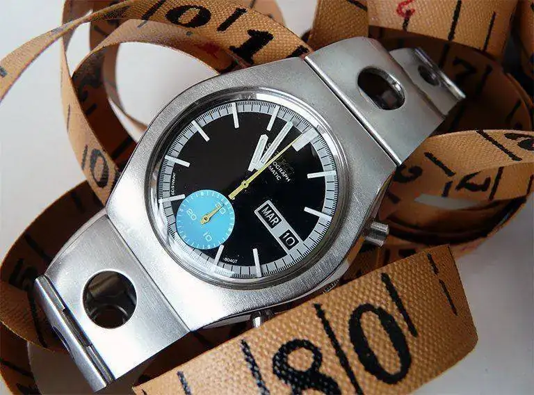

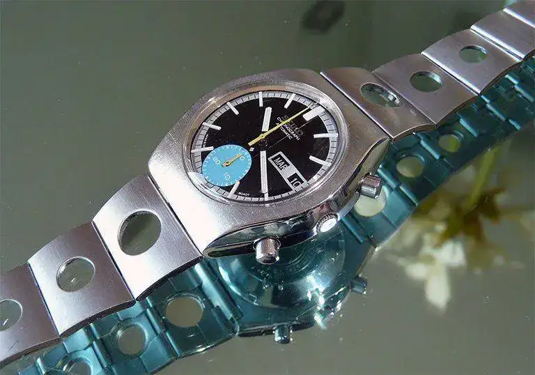

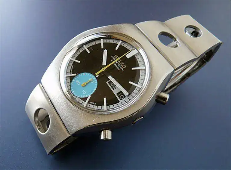

Este reloj es una absoluta delicia para la vista y una frescura retro de los años 70 (seguro que me empuja la nostalgia). Se asienta perfectamente en la. Su esfera azul juega con la luz al incidir en ella los rayos solares y una sub-esfera de tono azul cielo de 30 minutos. Además, un armis de acero inoxidable de rally que parece como si hubiera sido arrancada directamente de un volante de carreras. La rueda de fecha se alterna entre inglés / español es también un toque atrayente.

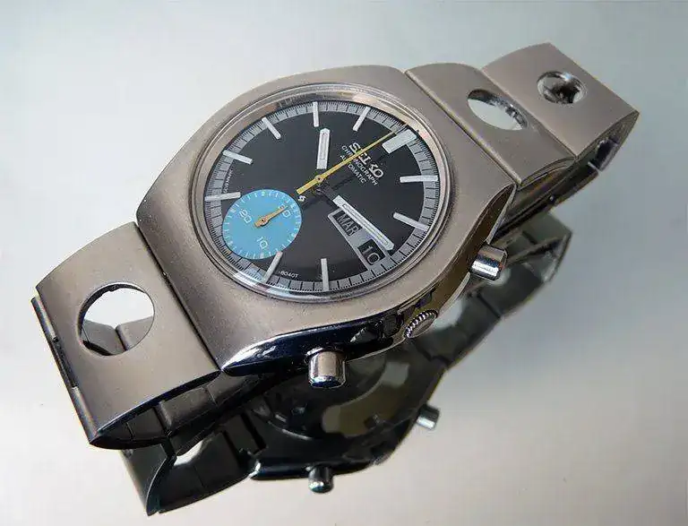

Seiko 6139-8020 (íntegramente de exportación)

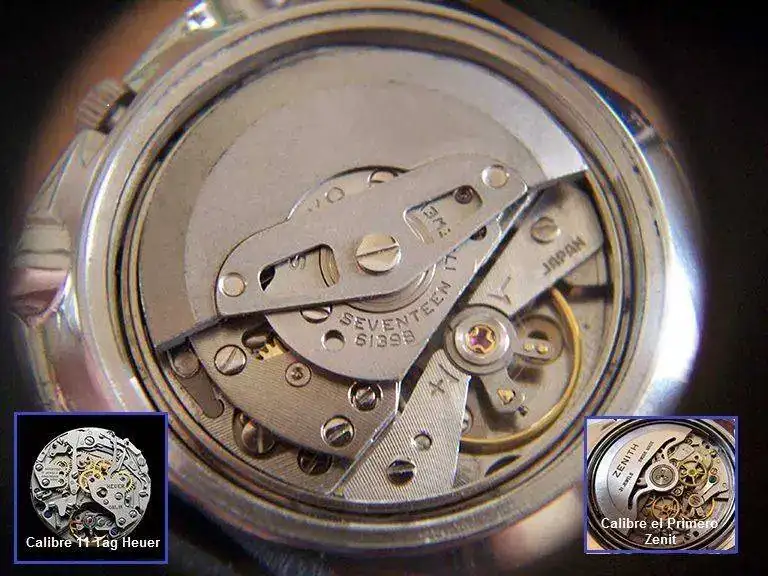

Calibre Seiko 6139b. Cronógrafo automático sistema rueda de pilares, contador para 30min. 17 rubís y 21600 a/h (Dm=27mm – H=7,1mm) reserva marcha 45h,
Ancho: 40 mm.
Largo: 42 mm.
Alto: 14 mm.
Distancia entre asas: 20mm.
Caja Acero tipo Barril monocoque
Armis chapa de acero tipo Rally (destila años 70 por todos los poros)
Cristal acrílico
Dial lacado bicolor firmado

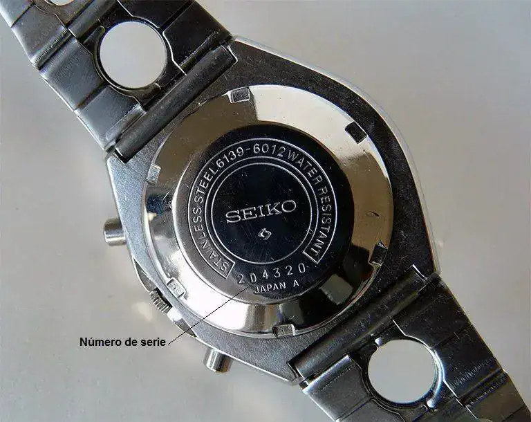

fecha de fabricación
La primera cifra a la izquierda, corresponde a las unidades del año de fabricación. En la foto, un 2 correspondería al año 1972, dado que los calibres 6139 datan de los 70s.
La segunda cifra desde la izquierda, corresponde al mes de fabricación. En este caso, un D corresponde al Diciembre. Como sólo hay 9 cifras, Seiko utiliza para los 9 primeros meses con cifras (1 al 9) y los 3 últimos meses, las letras O, N, D, que corresponden a Octubre, Noviembre y Diciembre. El resto del número, tiene que ver con el número de unidades fabricadas.
Por tanto, el reloj fue fabricado en Diciembre de 1972

¿ El primer crono automático del mundo ? Red
1969 fue un año tremendamente importante no solo para la humanidad, sino también para la industria relojera, con la creación de los tres primeros cronógrafos automáticos del mundo
El movimiento Seiko 6139 fue comercializado en la primavera de 1969, en verano se comercializó el Calibre 11 de Tag Heuer y en Otoño El Primero de Zenit
El cronógrafo de SEIKO sólo se comercializó, en un principio, en japón, cosa que sin duda influyo para que los Suizos hicieran como que nada había pasado.
Lo que que está claro es que en 1969 SEIKO creó el primer crono automático del mundo con embrague vertical y rueda de pilares, el mítico movimiento 6139.
