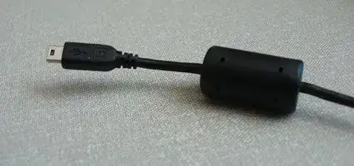

Si la LCD tiene un alimentador externo, si no tiene un filtro de ferrita en el cable, que le ponga uno que quite de otro aparato electrónico o lo compre. Uno de estos:
Y si el alimentador es externo, si tiene disponibilidad de otro, que pruebe con él. Es posible que haya un problema de filtrado en la fuente conmutada y emita picos que hagan encender la tele.
