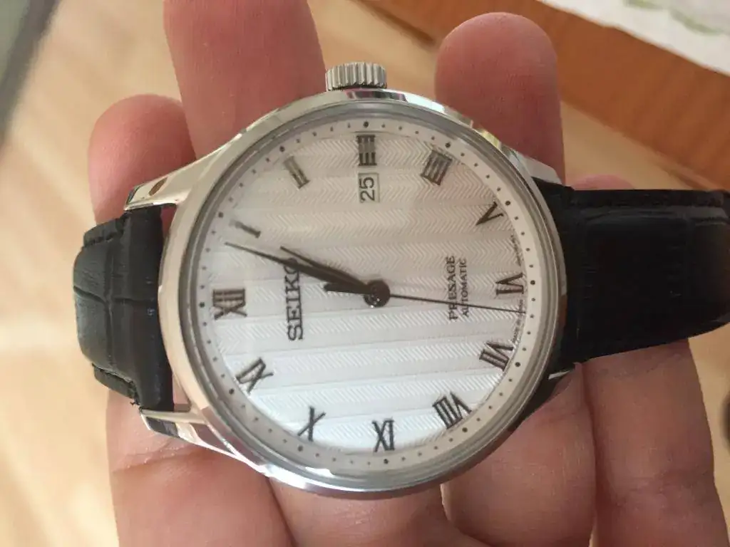

Buenas amigos.
Seguramente ya se hable de este tema en algún otro hilo, pero he buscado y no lo encuentro.
Mi novia me regalo hace 1 mes por mi cumpleaños un Seiko presage automatic 4r35-02s0.
La cuestión es que tras pasar una semana el reloj se me adelanta casi 2 min. Después de un mes, unos 5 min de adelanto. Es normal? Debería llevarlo a calibrar ahora que está en garantía?
Aprovechando este hilo... podéis darme información sobre este reloj? Estéticamente me encanta, pero me gustaría saber más sobre lo que tengo en la muñeca! :D
Gracias compañeros!

Tendrías que mirar las especificaciones de ese calibre, las tolerancias. Si en un mes te adelantó 5 minutos, son +10seg/24h. No sé si está dentro de los parámetros que el fabricante da para esa maquinaria. Supongo que alguien en el foro te lo dirá.
Fuente https://calibercorner.com/seiko-caliber-4r35/
ACCURACY RATING:
Seiko claims that the accuracy of caliber 4R35 is between +45 / -35 seconds per day. This rating is based on normal daily wear on the wrist in temperatures between 5 ºC and 35 ºC. When testing your watch for timekeeping, make sure it is fully wound
Yo creo que lo llevas conforme a las especificaciones.
+10 seg al día.

Llevas un buen reloj en tu muñeca,compañero.Yo no me preocuparía por ese desvío.Cómo se menciona más arriba,está dentro de su línea de trabajo.

A mí me parece que va en parámetros.

Va perfecto, un promedio de 10 seg al dia esta muy bien para ese movimiento.
Hola. El reloj va bien. Dentro de lo indicado por el fabricante. Los hay mejor ajustados, pero el tuyo está dentro de lo indicado para ese calibre.
Lo que podrías hacer es ir probando distintas posiciones de reposo así compensas el adelanto. Te sorprenderías como mejoran.
Muchas gracias compañeros. Muy curioso eso de como duerme el reloj... lo probaré a ver!!!

Lo que te han dicho los compis, está en parámetros.
Respecto a las posiciones de descanso, pues prueba que igual acaba con la mitad de desvío. Saber en que posiciones gana o pierde segundos es algo muy útil cuando se lleva un único reloj.

Si no estás seguro al 100% sobre su marcha yo lo llevaría de cabeza al SAT ya que ahora lo tienes en garantía y puedes tirar de ella, una vez se acabe la garantía ya no tendrás la oportunidad, a no ser pasando por caja claro.
Está dentro de lo razonable, aunque quizá se pueda ajustar mejor. Yo de momento no lo tocaría y como te han dicho jugaría con las posiciones de descanso para ver en cuál atrasa más y "compensar".
De mis relojes, precisamente es un Seiko el que tiene el mecanismo más preciso (6R15), más que los Tag y Longines que también tengo, y lo que he observado es que con el dial boca abajo atrasa más. Pero ya te digo, eso es en mi caso y el calibre no es el mismo que el tuyo.

Deja que pase mas tiempo a ver como se va estabilizando, porque 2 min. a la semana, no cuadra con 5 min. después de un mes, parece que la marcha no se ha estabilizado. (o yo te he entendido mal, porque un mes son 4 semanas aprox. x 2 min. = 8 min.).

Si está dentro de los parámetros (que lo está) de desvío no hay garantía que cubra un mejor ajuste, obviamente se puede ajustar mejor pero pasando por caja.
Si está en +10seg/dia está de lujo para ese calibre.

Hombre, en teoría está en parámetros pero se puede mejorar mucho. Cualquier relojero decente te lo puede dejar en la mitad por lo menos. Mientras tanto, déjalo descansando sobre un lado por la noche.
Como te han dicho los compañeros cualquier relojero (si tu no te atreves) te lo puede ajustar un poco más. No obstante mira a ver en que posición adelanta menos o incluso atrasa para dejarlo por la noche. Yo tengo un calibre seiko que adelanta cara arriba +15 y atrasa corona abajo con lo que lo tengo en +3 en global
