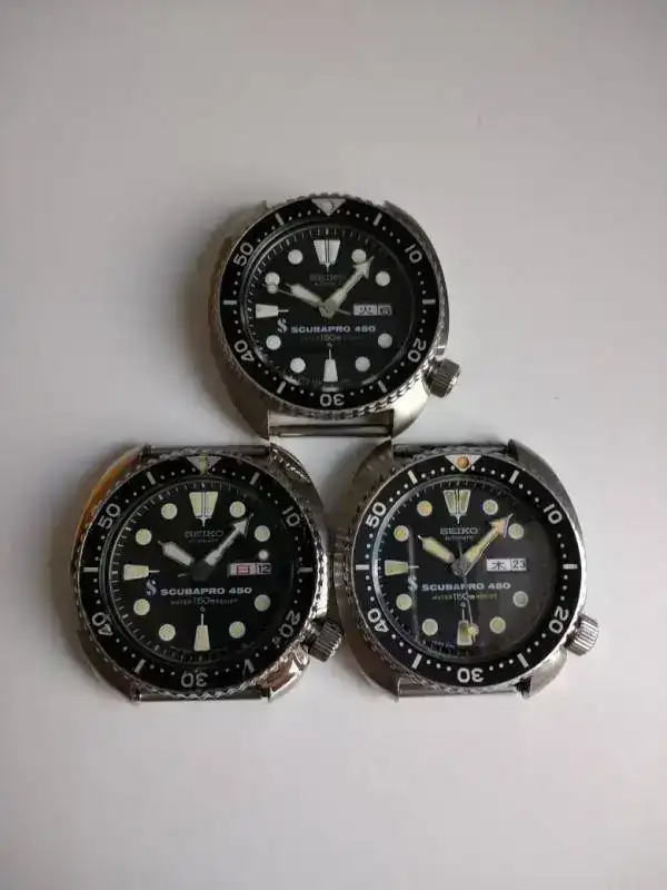

Jaja... la foto familiar parece un criadero de tortugas... gracias por compartir!
esoty detrás de uno
Por un momento me parecia que veia doble pero no. [emoji3] [emoji3] [emoji3] La verdad es que es una coleccion impresionante que recoge una parte de la relojeria de Seiko.

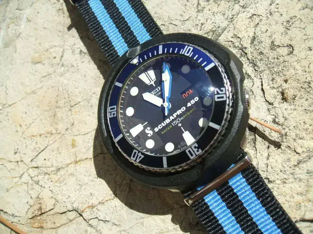

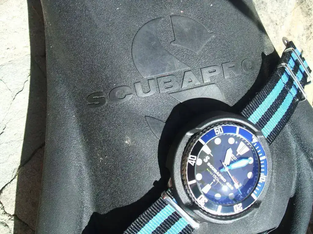

Yo buceo desde principios de los 80 y entonces si veías alguno por los club de buceo, en reuniones de submarinistas, y en alguna quedada con ellos para ir al cine o salir de copas.
En esa época todo mi material de buceo era de esa marca y me quedé con las ganas de tener uno. Actualmente no encontré ninguno barato (porque no los hay) y ya que los
originales son bastante difíciles de conseguir y caros, opté por la la opción "Me lo hago yo"
Ya sé que no es comparable, ni mucho menos, pero al menos en cierto modo maté mi gusanillo y debe dar el pego porque algunos buceadores ya cincuentones como yo me han hecho preguntas sobre el reloj
Me regalaron este que estaba roto, rayado y sucio lo lleve as SAT que me arreglo el movimiento, luego en eBay compré un dial Scubapro 450, unas manecillas del tipo "plongeur", un cristal zafiro abombado mod. "double dome" un bisel "batman", un protector de caja de plástico al estilo tuna de la web -dragonshroud- y una correa nato con los mismos colores que las correas que llevan las bombonas de buceo de la marca Scubapro, y este fue el resultado.
El trío al completo!!
