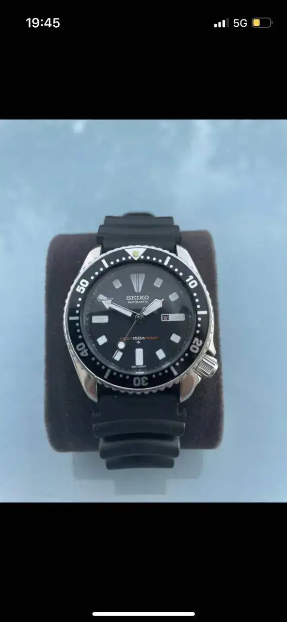

ya tienen fotos del susodicho a ver si me pueden ayudar, desconozco si es cuarzo o automatico.
Por ese precio yo si lo compraria.
En las fotos se aprecia en un muy buen estado de conservacion, tomando en cuenta los años que tiene, y por cierto, es automatico, o al menos eso dice en el dial.

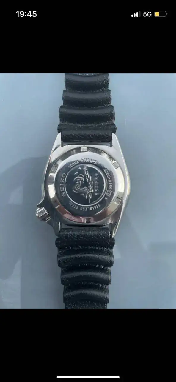

Es un seiko 4205, automático con posibilidad de remonte manual.
Tiene todas las piezas aftermarket (o fake, como prefieras), y la caja parece repulida. Al menos bisel y esfera, no son originales, y probablemente las agujas tampovo.
A mi tampoco me parece ningún chollo, pero depende de lo que busques.
Reacciones: pvei, sebasonics y OldTraveler

Me autocito compañero, y retiro mi recomendacion, es mucho lo que ignoro de los Seiko de esa epoca, eso es indudable.
Es un seiko 4502, automático con posibilidad de remonte manual.
Y yo que lo veia todo bien, pero bueno, se nota a leguas que no tengo idea del tema, el ser poseedor de un Seiko no me hace experto.
Gracias por aclararme el tema, pues he visto muchos diales de esos en Ali y tambien agujas.
Pero hace poco tambien vi un supuesto Samurai, hecho con piezas de Ali, que querian pasar por original, pero en ese caso la caja "cantaba" a leguas, en este es mas complicado, si no leo tu comentario, yo lo hubiera comprado.
gracias por la info, el chico me dice y asegura que no esta pulido. Lo demas ni idea, seguramente tengas razon.
A ver, viéndolo en foto no puedo asegurar lo del pulido, pero se ven las asas muy brillantes, y eso me mosquea. igual es la foto. Pero ya solo por las piezas after, yo lo dejaría pasar. Hay miles como ese.
Lo dificil es encontrar este modelo con todas las piezas originales. Es de los seiko que mas se ven con piezas falsas.
Reacciones: pvei y OldTraveler

No siendo todas las piezas originales yo no te lo recomiendo.
