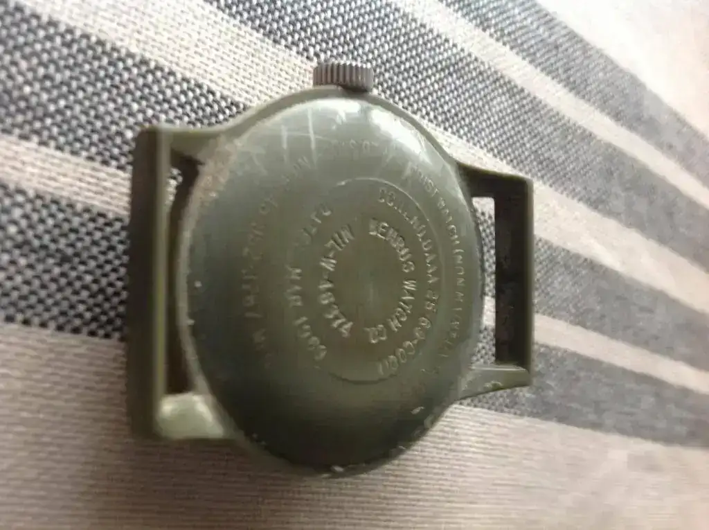

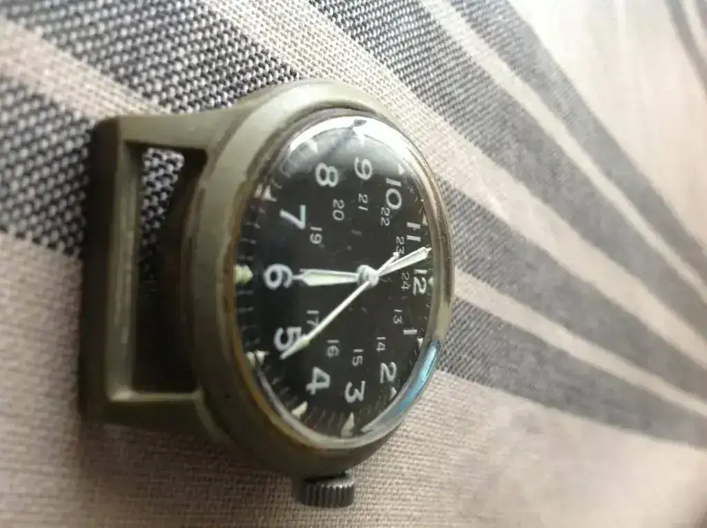

Buenos dias. Tendo un reloj Benrus de Vietam con codigo MIL-W-467374, en la trasera pone NON MAINTANABLE. He investigado un poco y estan realizados de plastico de una sola pieza, pero si he leido por internet que los arreglan.
¿Podriais decirme si hay alguna forma de abrirlos?
Muchas gracias y saludos.

No te puedo decir nada, pero te aconsejo que cuelgues o pidas que te pasen este hilo al subforo de "taller de relojería". En ese espacio hay verdaderos entendidos que seguramente te ayudan.
he leido que relojes sin tapa se suelen abrir extrayendo el cristal acrilico o la corona.Se desmontan por delante.
Llévalo a F. Torres en Velázquez, 9. Seguro que te lo arregla por muy buen precio ;-)
Lo que sí te recomiendo es que no lo manipules tú.
Tiene pinta de que el movimiento pueda salir por el plexi. Prueba a meter una navajita fina por el bisel y haz palanca para que salga bisel y plexi. Otro problema será la tija y la corona. En algunos movimientos de plástico, como el Astrolon de Tissot, una parte de la tija encaja a presión y se extrae simplemente tirando. Desconozco si será el caso similar al que muestras. Si no se puede abrir por detrás, es la única solución.
Saludos y suerte.

El bisel es fijo, yo creo que saldra quitando el plexi, el problema es que se necesita una herramiente especifica para quitar el cristal.
Saludos a todos.
:D :D :D :D
Supongo que como bien apuntan, a través del cristal se podrá acceder a su mecanismo.
Saudiños.;-)
Ay, disculpa lo que diré. No sería manazas y lo llevaría a un relojero. saludos
Por lo visto se abre accediendo por delante. Echale un vistazo a este enlace para ver si te lo aclara, pero desde luego,yo lo llevaba al relojero a que le hiciese lo que sea a esta maravilla.
