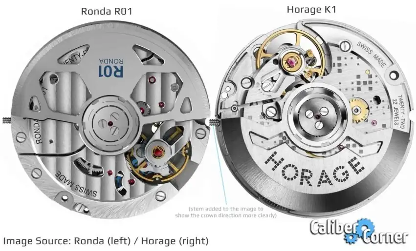

Ronda vuelve a la carga con el R01, un automático mucho más ambicioso que el discreto R150 que lanzaron en 2016 y que apenas tuvo repercusión.
Lo que llama la atención del R01 es que mete de serie cosas que hasta ahora eran territorio de gama alta: escape e espiral de silicio (lo que da resistencia al magnetismo, a los cambios de temperatura, a los golpes y a la deformación, además de menos fricción, sin necesitar joyas en el áncora), balance libre regulado por tornillos en el propio volante en lugar del regulador clásico y una reserva de marcha de 80 horas con un solo barrilete y una frecuencia de 25.200 alternancias/hora (3,5 Hz), la misma que usa Omega en varios calibres.
A nivel de precisión van a ofrecer cuatro niveles: elaboré (+/-7 s/d), top (+/-4 s/d), cronómetro (-4/+6 s/d con certificación) y "excellence chronometer" (-2/+4 s/d, el nuevo estándar que ha definido el COSC), y todas las versiones resisten al menos 200 gauss.
En cuanto a dimensiones, mide 28,20 mm y 4,2 mm de grosor, así que no es un sustituto directo del ETA2824/SW200 (es unos 3 mm más ancho pero 0,4 mm más fino), aunque sí cabrá en la mayoría de cajas pensadas para esos calibres. De propina, la mayor anchura permite una ventana de fecha un 22% más grande.
Habrá dos versiones de salida, R01-01 y R01-02 (esta con segundero a las 6), y Ronda ya avisa de que la plataforma está pensada para añadir complicaciones sin tener que rediseñar las dimensiones, que es justo el problema que suele tener la familia SW200 cuando le meten un módulo.
El acabado vendrá en mate, cepillado o Côtes de Genève, con opciones de personalización, y el precio de partida para la versión elaboré rondará los 139 CHF, lo que la deja perfectamente viable para relojes por debajo de los 2.000 dólares.
Habrá que esperar a ver cómo se comportan en uso real y cómo evoluciona el soporte técnico.

Aunque prefierio el análisis de los amigos de Caliber Corner ya que no es tan corporativo. El R150 tardó en verse en alguna marca 5 años después de su lanzamiento. Y casi todo marcas independientes o de poca popularidad.
Recuerdo que se vendía con gran expectación como alternativa al 2824, pero se estampó contra la realidad.
A ver esta evolucion...
https://calibercorner.com/ronda-caliber-r01/

Pues parece muy interesante, y además da mucho campo de juego a las marcas sin tirar siempre de la omnipresente Sellita (y en menor medida Soprod).
Siempre da cosica ver áncoras sin joyas, parecen de juguete, pero claro, es como la Pulsomax de Patek, y no es precisamente un juguete…
La regulación por tornillos-peso en el volante es muy Rolex y muy sofisticada pero la deja solo para relojeros (y no cualesquiera) o gente con experiencia. Al final, estos o los P80 se blindan mucho para fomentar reparaciones “en la casa”. A ver, no le voy a meter mano a un Rolex, pero antes a un gama media con algún conocimiento y práctica se le podían hacer cosas.

Yo dudo que ponga en apuros a nadie.
Competir en un mercado consolidado no es fácil. Como pasó con el R150 tendra que empezar a moverse por "los laterales" Y poco a poco consiguiendo marcas de renombre.
No se si lo conseguirán, pero el R150 fue un desastre en ese aspecto. Se vendió en 2016 como que iba eclipsar a Sellita, pero es que ni el foro se hablo mucho de él, ya que se tiraron 5 años casi para verse en alguna marca mas o menos conocida.
Ademas esta el tema siempre de la sombra que planea sobre Ronda con sus plantas en Tailandia y Hong Kong.
Todo eso por solo 139 CHF...no se. A mi no me cuadra mucho. Se ve que ya se me escapan muchas cosas XD

Mucho más completo y aclaratorio.

Publicidad y canales de distribución son críticos cuando realmente no puedes competir tecnológicamente (sí, hay ciertas mejoras, pero no revolucionarias y, como dices, es un mercado consolidado). El Miyota 9075, con su "GMT de viajero", característica más que deseada al menos de boquilla, y a un precio muy competitivo, tras una primera fase de bombo tampoco es que se haya expandido demasiado pese a la capacidad de fabricación por volumen del japonés.

Sobre todo por que pone sobre Horage y el silicio.
Mal empezamos con la humareda...
https://www.horage.com/k3-silicon
