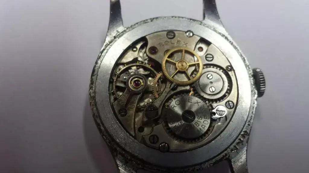

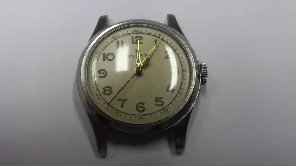

Muy buenas a todos.
Ha llegado a mis manos una pieza que quisiera compartir con vosotros.
Una aclaración, igual que ha llegado a mis manos ha salido de ellas.
Se trata de un Rolex de caballero, de tamaño pequeño, treinta y pocos milímetros, con mucho colorido y aparentemente en funcionamiento.
La maquinaria como se puede observar en las fotos tiene sello Rolex.
No soy un experto en el tema, ni en ningún otro, así que agradezco de antemano cualquier comentario.
Saludos y abrazos 2014-10-20 12.39.30.webp2014-10-20 12.38.39.webp2014-10-20 12.38.28.webp

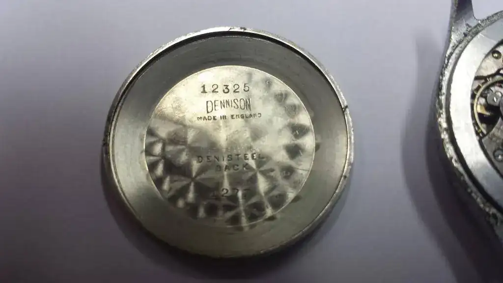

Buen día Canolin; tampoco yo soy experto en ROLEX...pero me animo a decir que es ROLEX...no
le puedo asegurar el año...parece que la caja como dice el sello ...es inglesa y es muy coherente por que ROLEX compraba este tipo de caja a Dennison. Un saludo y lo felicito. Luis desde Argentina
Luis: lo he mirado por intern. y el reloj como la caja son originales ( es como dice Canolin de los años 20 )
Rolex Dennison 1277

Hola , el reloj parece original , con caja para el mercado inglés y su calibre Aegler como le coresponde.
Buen día tempus; tengo casi todos los calibres REBBERG que fabricaron Aegler e hijos y no era este cal. Tendría que ver una foto del rte. de tiret para asegurarlo y para esto - hay que retirar el cuadrante y tomar una foto.
Este cal. parece mas moderno - puede ser circa 1940 - por que se ve en el puente del volante - un sistema contrachoque?? y además lleva 2 tornillos en la rda. corona que lo hace sospechoso.
Un saludo, Luis desde Argentina

Buen día AS1130; tengo muchas máquinas de esta fábrica y son muy parecidas. Me gustaría ver una foto de esta pero sin el cuadrante. Esta foto desnudaría el secreto de su fabricante y tendría una opinión segura.
Lo que me hace dudar AS1130...¿usted vio un sistema antichoque en un puente de volante en una máquina de 1920.
Cuando vaya al taller - voy a mirar otra vez las máquinas que fabricó AEGLER e Hijo con el calibre REBBERG y los pocos libros
sobre las máquinas que utilizó ROLEX en su vida. Un saludo, Luis desde Argentina
Don Luis , me recuerda mucho a algún calibre Alpina de los años 1940 , puede ser ?
Aegler , Alpina , Gruen creo que todos fabricaron para Rolex.
Buen día tempus; recuerdo que hace unos 30 años atrás - yo hice una reseña de la fábrica de Aegler e hijo. Al dedicarme a los ebauches viejitos que utilizó ROLEX y teniendo casi todos los cal. REBBERG que fue lo que le compraban los fundadores de ROLEX -Wilsdorf y su cuñado Davis para armar sus ROLEX...?
Me gustaría tempus esto: como a usted le gusta la historia - quisiera que nos cuente esta parte. ¿en que año Wilsdorf compró la fábrica AEGLER e hijo? Por que bien pudo haber salido este ROLEX con los ebauches que tenían en los depósitos la fábrica AEGLER y que ROLEX lo fue usando con los años e incorporando algunos avances técnicos como ser - el sistema antichoque!!!...
... o sea... pudieron seguir usando la firma ROLEX - después de haber comprado AEGLER los ebauches de 1920 en 1940/50 y le agregaron el antichoque?? y las cajas de esa época (no sellada ROLEX Montres)??.
Que creo que los años 1940 ya la tenía grabadas en sus cajas??
Tengo casi todas las máquinas ebauches que fueron usadas por los distintos calibres ROLEX ... menos la del GRUEN duo-dial.

Estos cal. llevan el aspecto en sus puentes - de los cal. REBBERG. Por esto quiero ver una foto de la máquina sin cuadrante!!!

Por el tipo de calibre y el sistema de el segundero cental , yo fecharia la pieza a finales de los años 30, ya que este tipo de calibre es muy usual la disposicion en esa epoca.
Tambien destaco que las cajas Dennison, es muy abihaitual encontraslas en maquinas de otras casas ( Omega, por E.J y en mi caso en un 6B/159 de dotacion de la R.A.F) en Gran Bretaña en plena II.G.M, (1939-1945) me llama la atencion que aun siendo la tapa de acero la carrura es de laton cromado, por lo tanto fecharia la pieza en 1937-1939
F.Boctok
Buen día Boctok; el sistema de seg/cent lo utilizó ROLEX - creo - unos cuantos años antes. Un saludo. Luis desde Argentina

En RANFFT sí busca el cal. Alpina 827 SS (es SEG/CENT y no lo que piensa) y/o Rolex 710. Las informaciones nos confunden??
Por un lado dice AEGLER 1920 y por otro 1950??
Tengo el catálogo en mi taller y mañana voy a mirar. Un saludo, Luis desde Argentina

el diseño de la caja, detalles de diseño del calibre y el antishock,
situarían este reloj cerca del fin de la Segunda Guerra Mundial.
Nada que ver con los años '20s ni '30s.
Si dicen que este Rolex Dennison 1277 es original,
debería dar fuentes de donde sale esa información,
porque para le fecha que tiene, por las características mismas del reloj,
no creo que Rolex no estampara la tapa.
Puede ser armado, con dos o tres elementos coincidentes.
