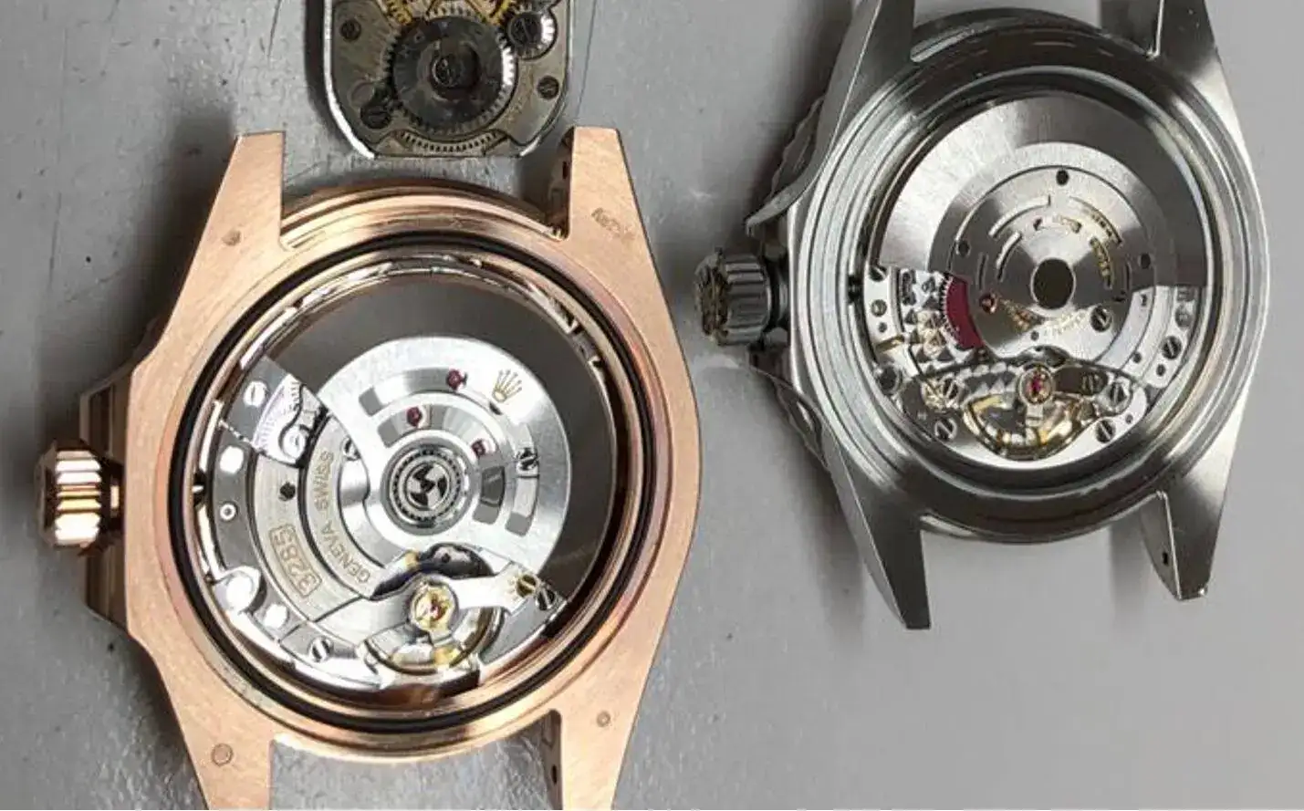

en el 32XX el escape ha sido tambien rediseñado con respecto al 31XX
:clap: :clap: :clap:
Si, no lo dicho que es todo, solo lo mas llamativo, que es el roadimiento por el rotor.
Tambien hay cambios en la generacion 31xx sin nuevo numero, por ejemplo espiral y antichoque.

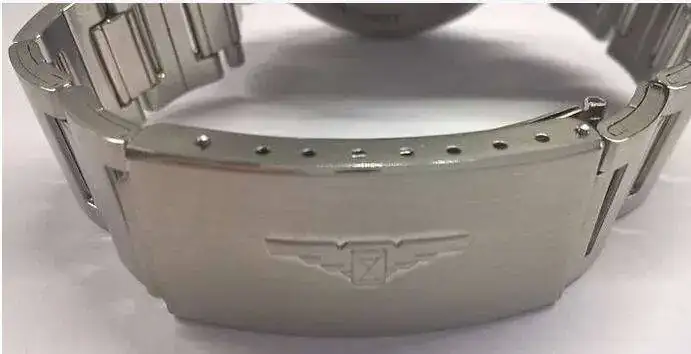

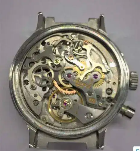

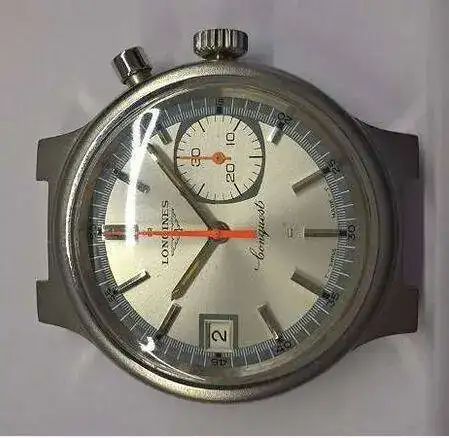

Por fin lo encuentrastes, gracias por leerlo, Princesa.
Yo tambien siempre aprendo algo de tus relojes super raros que tienes.
Acabo de ver un anuncio de un Longines de los juegos olympicos del 1972 con un rarisimo Valjoux 234, contador de minutos a las 3 y fecha en ventana a las 9. Lo pensado enseguida en ti, es tu reloj, muy buen estado y armis original. No lo sabia que existe esta variedad del Valjoux 23.
Miralo, que de pone, jejejeje!
Ver el archivos adjunto 2301628Ver el archivos adjunto 2301629
Ver el archivos adjunto 2301631
Pues esto de nuestro amigo Tazio de "Doncapedia",........:hmm: me asustado un poco, porque pensaba que va a venir un tio con pies asi ::bones::, para que yo lo quito la piel dura. :(
No entiendo de nada PEDICURA . Que no viene nadie ::cry::
Xxxxxxx
Un besote, preciosa!

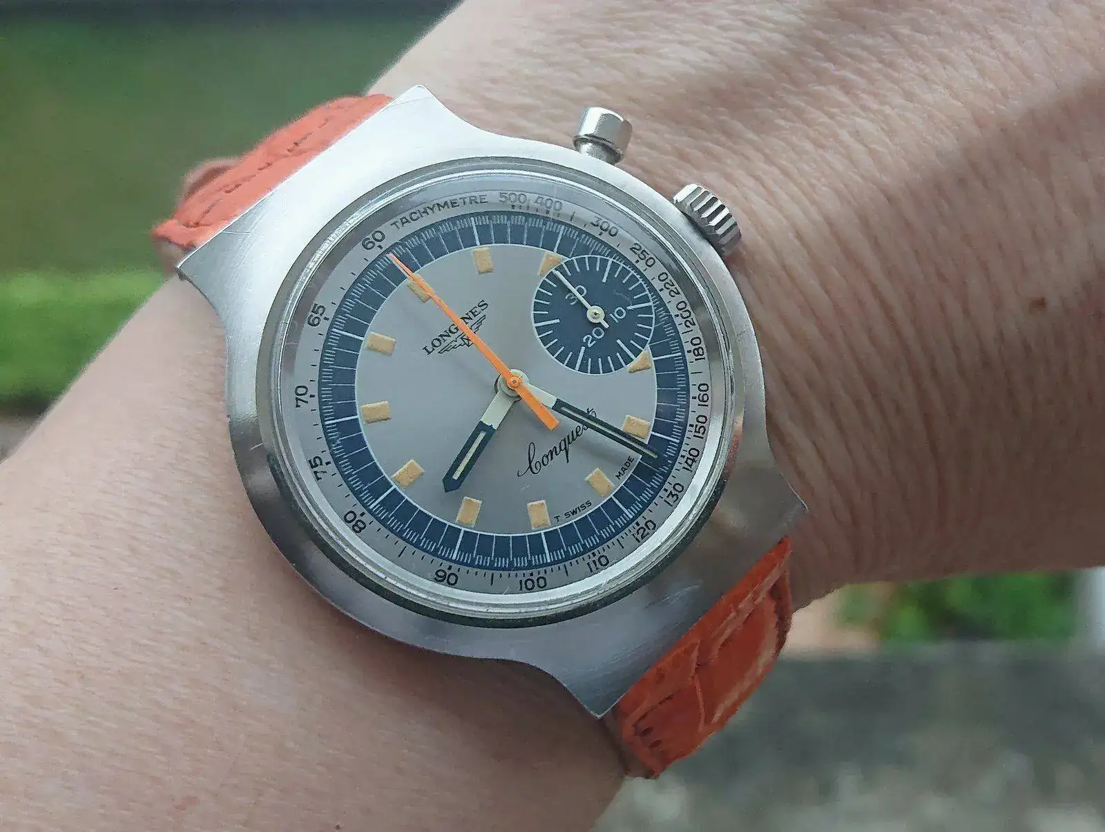

:laughing1: :laughing1: :laughing1: Quita esa foto de pies, por Dios, que arruga el estómago :yuck:: La he cambiado por xxxxx para no verla mientras escribo jajaja
No haces caso a mi muñeca ::cry::Tengo ese Munich, pero sin fechador y vestido de mandarina (pero con su brazalete ;-))
Pero muuuuuuuuchas gracias por tenerme presente en tus pensamientos relojeros :friends:

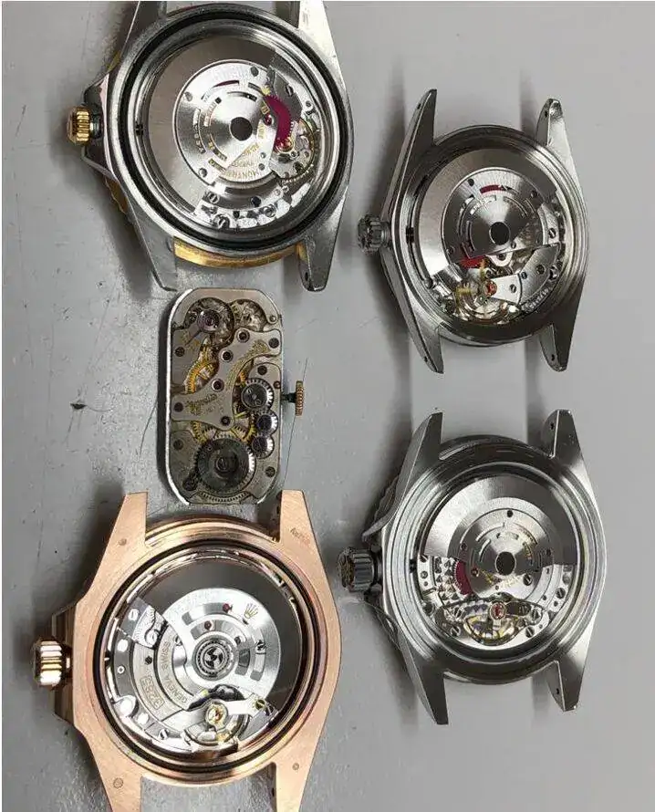

Mi amigo del Conze Rolex tenia hoy cinco generaciones de movimientos Rolex en la mesa, cuatro retondos de los ultimos 60 anos y por el largo tiempo con muy pocos cambios. Creo esto demuestra que Rolex vive de la evolucion, no de revolucion.
El quinto movimiento es la sorpresa, que voy a explicarlo mas abajo.
Ver el archivos adjunto 2300501
Los cinco generaciones juntos.
Lo que falta aqui es la primera generacion de los movimientos automatico, un movimiento de cuerda manual con un modul automatico, montado encima del movimiento de cuerda manual.

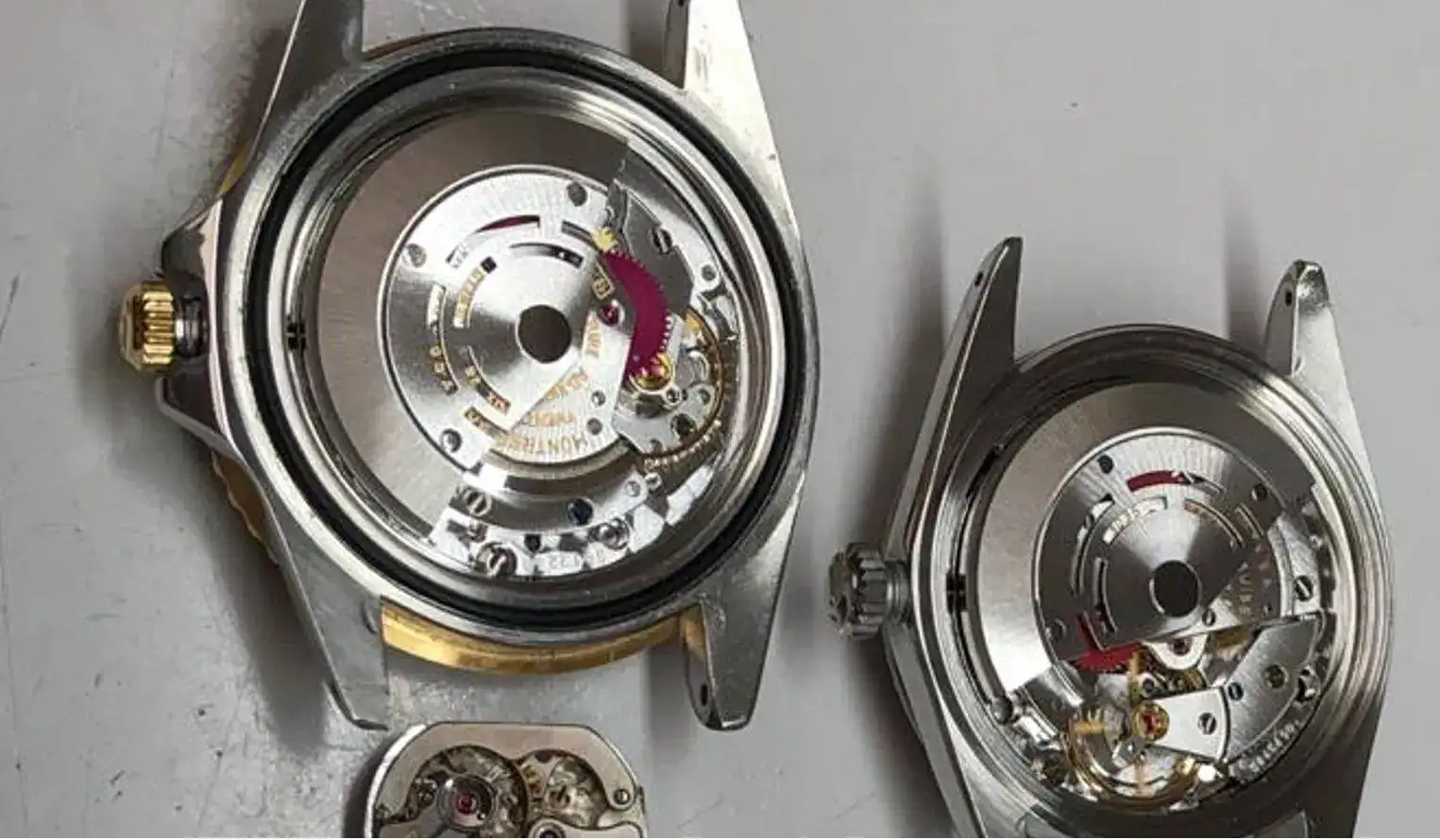

Estos dos son de la generacion 15xx de los anos 60/70 y la generacion 30xx a la derecha de los finales 70/80, que solo estaba 8 anos en producion. Muy poco para Rolex. Fue substituido por la generacion 31xx con el puente por el volante.
Ver el archivos adjunto 2300504
A la izquerda la ultima generacion 32xx con el primer roadimiento para el rotor y los 31xx con el puente por el volante, mas o menos la unica gran diferencia con 30xx

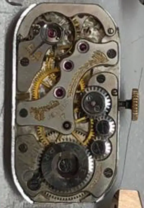

Este movimiento es el caliber AEGLER, tambien se dicen REBBERG.
Hans Wilsdorf , fundador de ROLEX, comprado estos movimientos y asi firmado la casa Aegler SA Rolex Watch Company, seguro tenia una parte de la empresa, igual que la marca americana GRUEN.

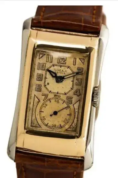

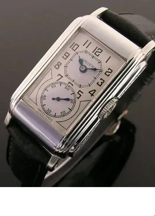

Esto son los movimientos por los famosos DOCTORS WATCH, que tambien tenia la marca GRUEN con el mismo movimiento. otras marcas tambien tenian Doctors watches, p.e. Longines, pero no con el movimiento Rebberg.
Ver el archivos adjunto 2300554Ver el archivos adjunto 2300556
Lo que pasa en estos casos, cuando un Rolex Doctors vale hasta 20.000 y un Gruen vale 2000.-, algunos empiezan a fabricar fakes.
Esto fue en los anos 70/80, lo compraban los relojes de Gruen baratos y con recambios de Rolex, esferas, o como en este caso la rueda del muelle principal cambiaban los Gruen a Rolex Prince.
Las cajas de Rolex, sobre todo el Prince Bancard con rayas, so called Zebra -el modelo mas caro - eran nuevos, o las cajas de los relojes Gruen manipulados.
El unico problema era el puente de ruedas, firmado Gruen. Algunas tiene grabado ojas de roble !, para camuflar el nombre Gruen, otros, como en este caso arriba, solo rascaban hasta que el Gruen estaba borrado. Un fake muy rustico.
Acabo de hablar con mi amigo del CONZE, no tenia idea que es un fake, que lo tiene para revisar y no le importa mucho. No recuerda cuando tenia otro de estos movimientos en los manos. Es un trabajo privado, no del Conze.
Dice no hay literatura de Rolex de estos movimientos y Rolex ya no lo hace nada de nada con estos relojes, por falta de piezas.
