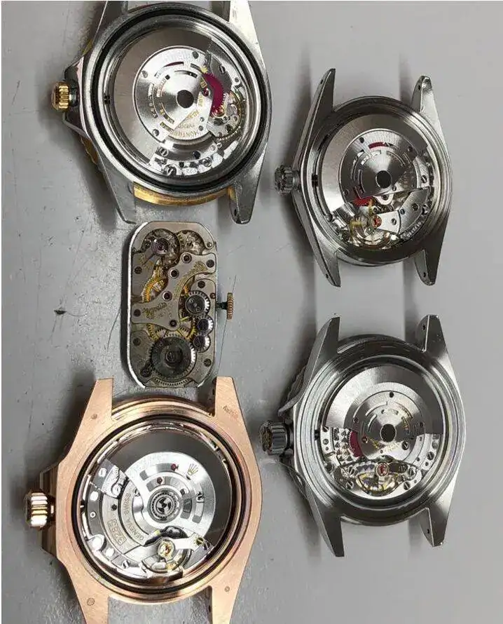

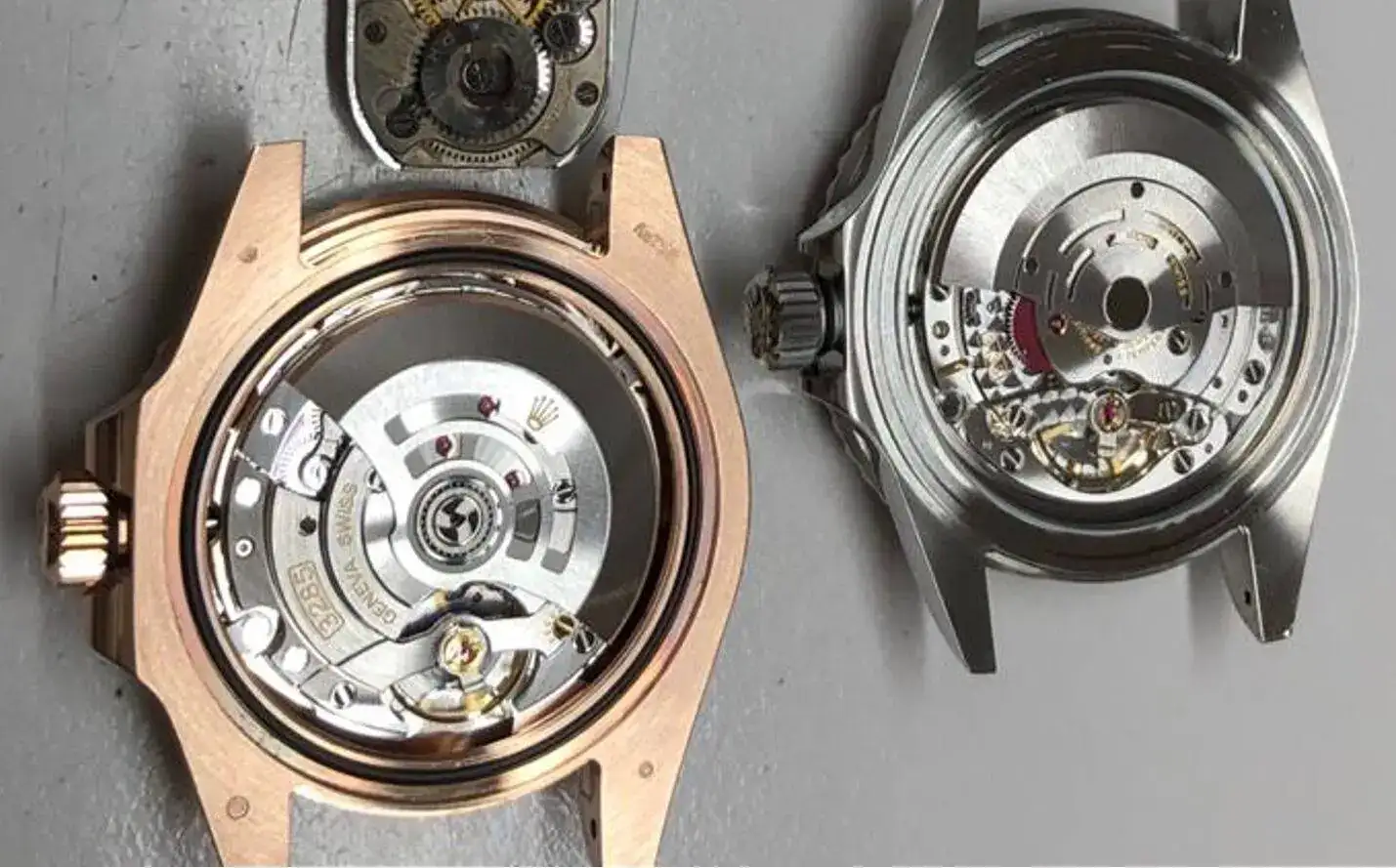

Mi amigo del Conze Rolex tenia hoy cinco generaciones de movimientos Rolex en la mesa, cuatro retondos de los ultimos 60 anos y por el largo tiempo con muy pocos cambios. Creo esto demuestra que Rolex vive de la evolucion, no de revolucion.
El quinto movimiento es la sorpresa, que voy a explicarlo mas abajo.
Los cinco generaciones juntos.

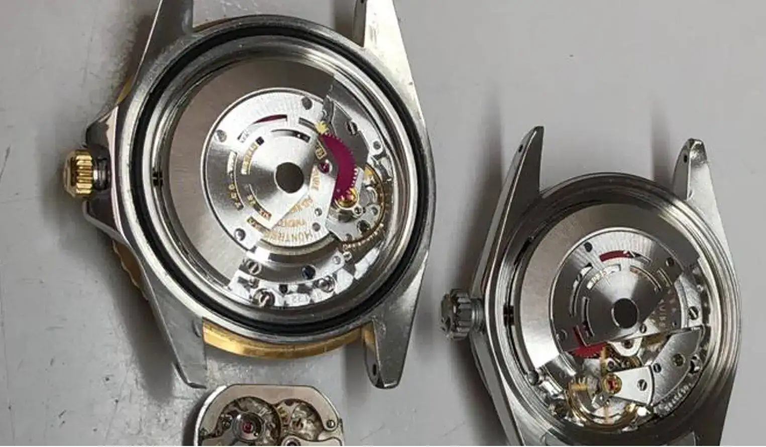

Lo que falta aqui es la primera generacion de los movimientos automatico, un movimiento de cuerda manual con un modul automatico, montado encima del movimiento de cuerda manual.
Estos dos son de la generacion 15xx de los anos 60/70 y la generacion 30xx a la derecha de los finales 70/80, que solo estaba 8 anos en producion. Muy poco para Rolex. Fue substituido por la generacion 31xx con el puente por el volante.
A la izquerda la ultima generacion 32xx con el primer roadimiento para el rotor y los 31xx con el puente por el volante, mas o menos la unica gran diferencia con 30xx

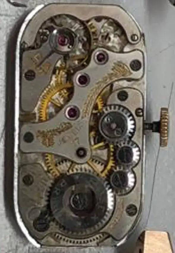

Este movimiento es el caliber AEGLER, tambien se dicen REBBERG.
Hans Wilsdorf , fundador de ROLEX, comprado estos movimientos y asi firmado la casa Aegler SA Rolex Watch Company, seguro tenia una parte de la empresa, igual que la marca americana GRUEN.

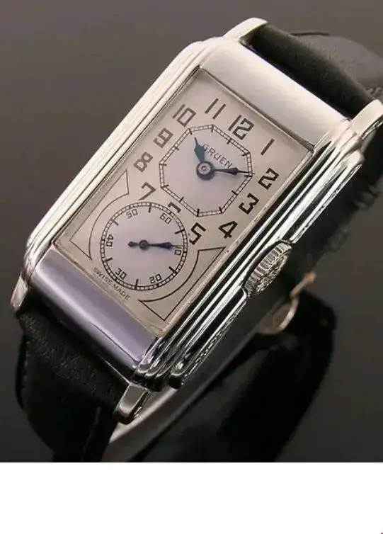

Esto son los movimientos por los famosos DOCTORS WATCH, que tambien tenia la marca GRUEN con el mismo movimiento. otras marcas tambien tenian Doctors watches, p.e. Longines, pero no con el movimiento Rebberg.
Lo que pasa en estos casos, cuando un Rolex Doctors vale hasta 20.000 y un Gruen vale 2000.-, algunos empiezan a fabricar fakes.

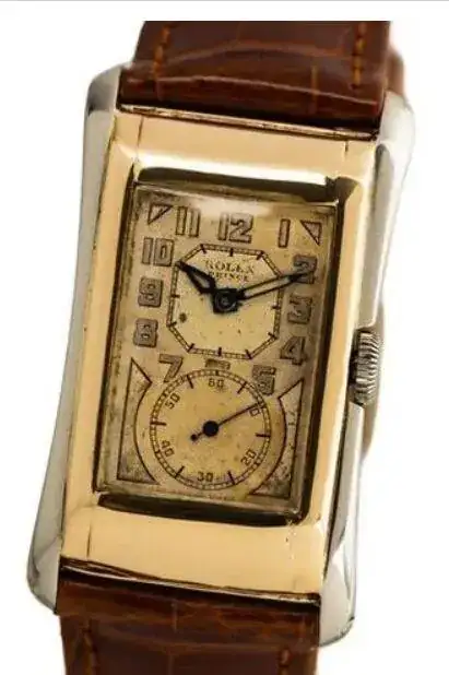

Esto fue en los anos 70/80, lo compraban los relojes de Gruen baratos y con recambios de Rolex, esferas, o como en este caso la rueda del muelle principal cambiaban los Gruen a Rolex Prince.
Las cajas de Rolex, sobre todo el Prince Bancard con rayas, so called Zebra -el modelo mas caro - eran nuevos, o las cajas de los relojes Gruen manipulados.
El unico problema era el puente de ruedas, firmado Gruen. Algunas tiene grabado ojas de roble !, para camuflar el nombre Gruen, otros, como en este caso arriba, solo rascaban hasta que el Gruen estaba borrado. Un fake muy rustico.
Acabo de hablar con mi amigo del CONZE, no tenia idea que es un fake, que lo tiene para revisar y no le importa mucho. No recuerda cuando tenia otro de estos movimientos en los manos. Es un trabajo privado, no del Conze.
Dice no hay literatura de Rolex de estos movimientos y Rolex ya no lo hace nada de nada con estos relojes, por falta de piezas.
