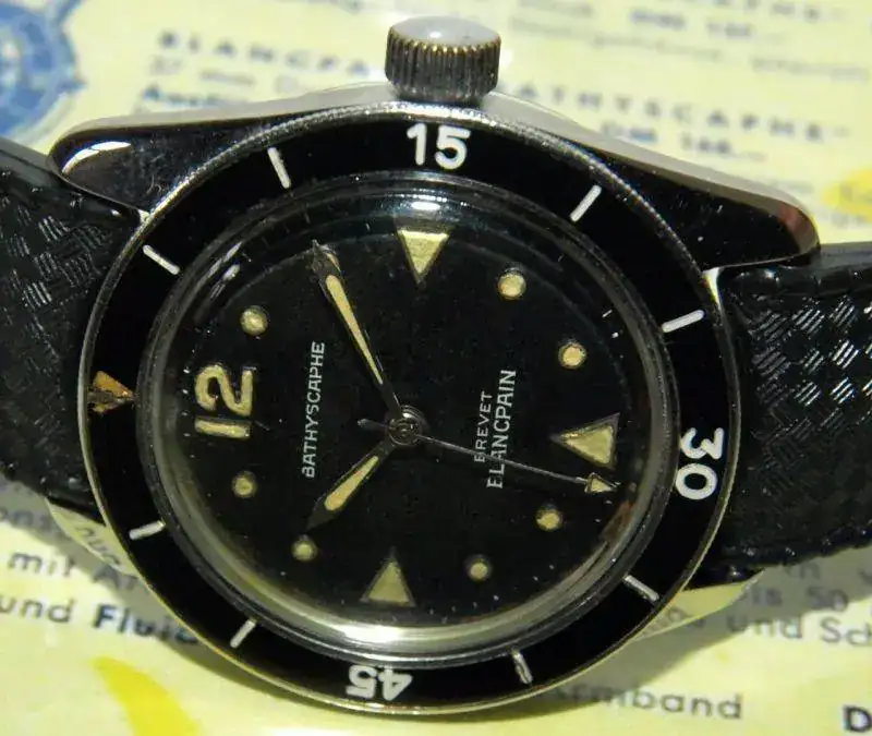

Quizás el paradigma de skin diver de los 50´s sea el modelo que saco BP después de su Fifty Fathoms de 41mm, me refiero al Bathyscaphe MC4 de 34mm, con un coste mucho más contenido y unas dimensiones adecuadas para los estándares de la época. Este modelo que se fabrico hasta 1967 en su versión manual más económica y hasta 1969 en su versión automática, fue incluso distribuido bajo otras marcas : Waltham, Lip, etc..Solo tenía una resistencia de 60 metros, y pronto otras marcas superaron esos limites e incrementaron en 2-3 mm las dimensiones externas.

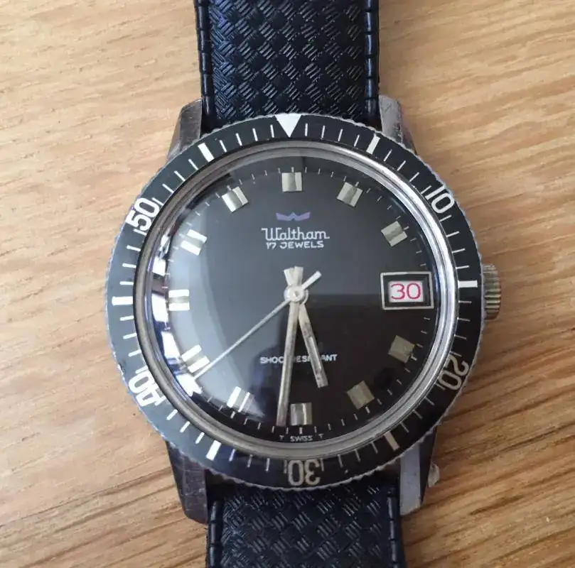

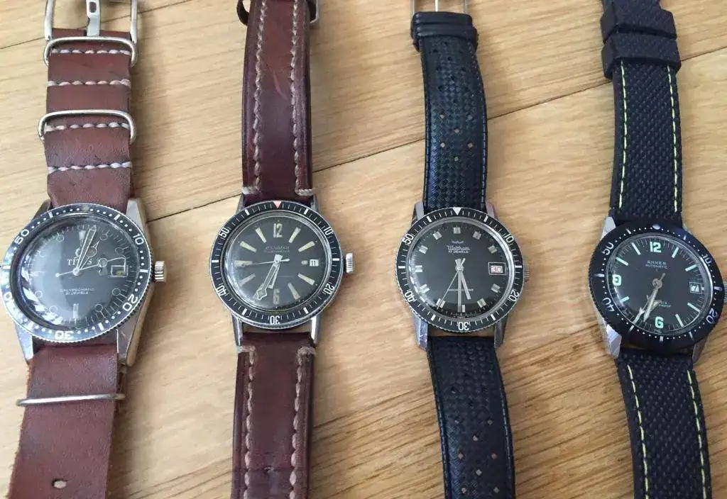

Mi caja de "Skin " se inicia con este Waltham con calibre manual A. Schild 1951 con fecha. Tiene una caja de 36mm y 20 ATM de resistencia al agua, es una evolución del modelo que BP fabrico para Waltham que usaba el calibre manual A. Schild 1686 sin fecha. Se presenta con su Tropic. Estos relojes se fabricaron entre los años 1956 y 1965.

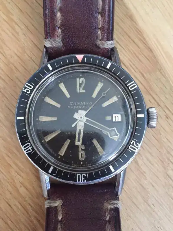

Continuamos con un Candino Submarine de 1960. Con calibre automático ETA 2452, un dial Gilt con una pátina de lumen espectacular. Este reloj aporta la curiosidad de que su caja estaba testada para 800 pies de profundidad, muy por encima de los 200m de modelos icónicos como los Rolex Submariner u Omega SM de su momento. A veces cambio su trópico por una de cuero envejecido, lo hago con casi todos los "skin diver".

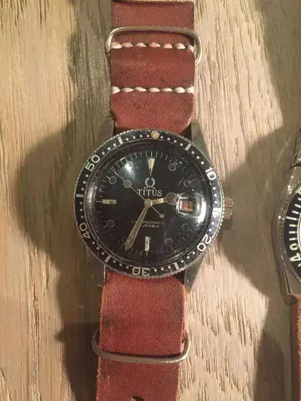

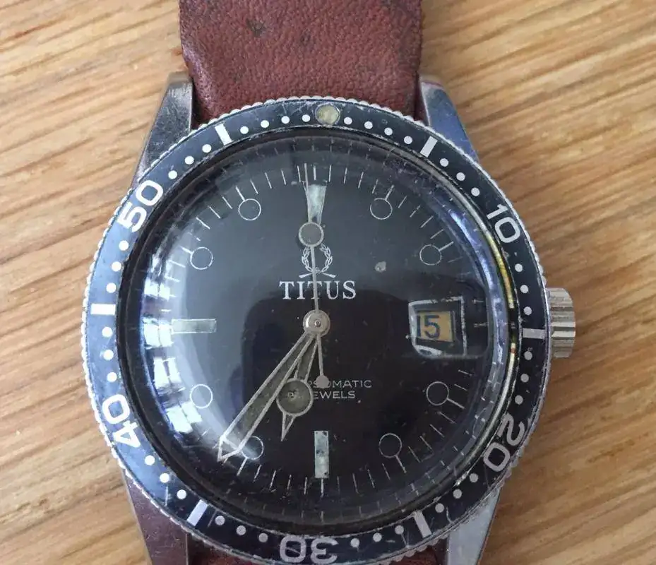

Seguimos con otro modelo icónico entre los aficionados a los "skin" : Titus Calypsomatic. Este es una referencia 7085 de 1963, con calibre automático ETA 2472, 38mm, 200m de resistencia y un dial gilt que revela su edad.
Y terminando con los skin de bisel negro, tenemos uno de 1968 de la marca ANKER, también con su ETA automático y una caja de 38,5mm. Esta unidad presenta una resistencia al agua de 150m.

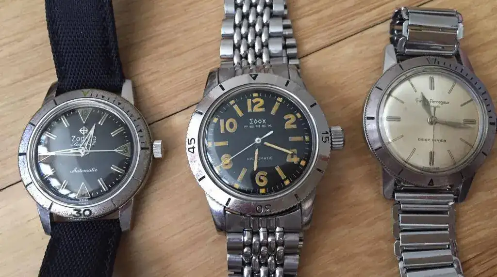

Comenzamos ahora con los "skin" de bisel en acero, y como no podía ser de otra forma, el primero ha de ser el Zodiac Sea Wolf, autentico pionero en 1953 junto con el BP FF dentro de los diver. Esta unidad es de 1960, con calibre automático A. Schild 1624C, 35mm de diámetro y una resistencia de 200m, y que conseguí junto con su tropic original azul que se muestra en las fotos, aunque yo suelo usarlo con otras correas, como se verá en la foto de grupo.

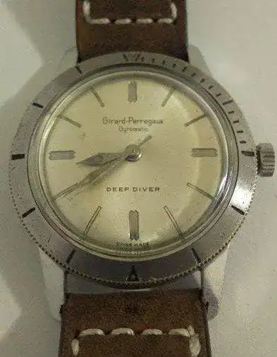

Seguimos con otro abuelo, el Girard Perregaux Deep Diver Gyromatic de 2º Generación, o referencia 7897, del año 1961. Los de primera generación no llevaban bisel giratorio, y por lo tanto no hemos de incluirlo dentro de esta estética que nos ocupa. Este modelo llevaba el calibre manufactura GP 31-09-2200, con caja de 35mm y 200 m de resistencia. se fabricaron con dial negro y blanco, unas 1500 unidades en total. Aquí vemos la mía con una correa de cuero envejecido o con armis vintage, en la foto de grupo.

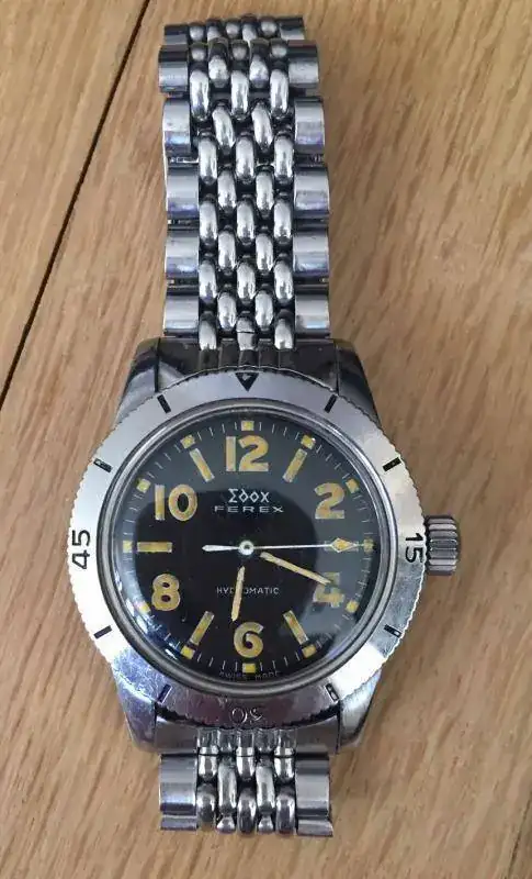

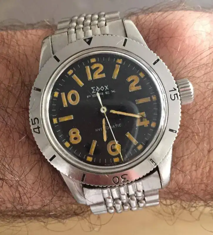

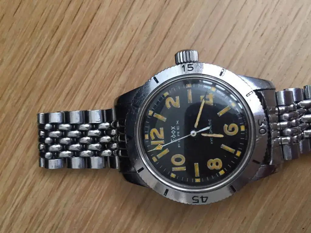

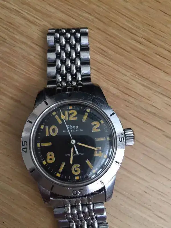

Y finalizamos el grupo con un modelo simplemente increíble, Edox FEREX Hydromatic, de 1960-1965. Con calibre Automático A. Schild 1700, dial Gilt con marcadores arábigos únicos, caja MLB de 36mm y armis original EDOX con grano de arroz. Este modelo lucía una resistencia al agua discreta de solo 12 ATM.
Seguramente muchos compañeros conocen unidades de modelos como los referidos anteriormente, pero este último es una "rara avis" del mundo de la relojería y solo puedo deciros que mis fotos de movil de escasa calidad no le hacen justicia.

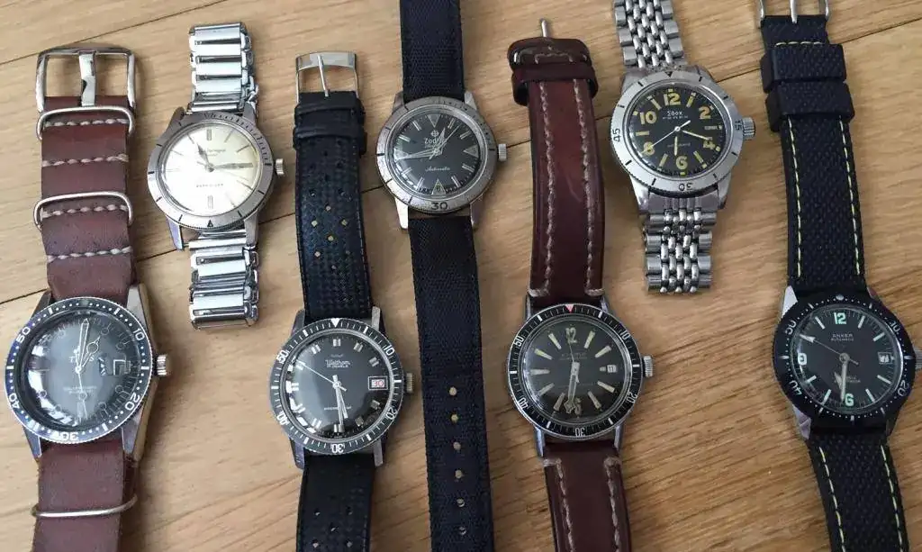

Vamos ahora con fotos de los grupos, un saludo a todos

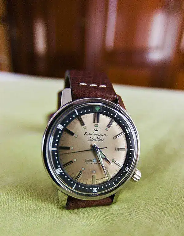

Una pregunta, ¿Los Seiko Sportsmatic Silverwave los pondriais en esta categoría?
Magnifica presentación, la verdad es que cada día se aprenden cosas nuevas en el foro.

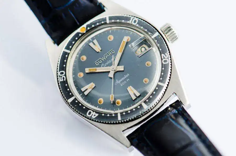

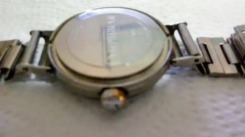

Interesantísimo, y algunos preciosos. ¿Éste seria un skin diver?
Mi respuesta sería que no, porque el criterio de Skin diver se centra en caja redondeada de tamaño contenido y bisel externo giratorio. Estos relojes con su bisel interno estarían fuera. Es la razón por la que no incluí en el hilo otros relojes como los supercompresor de doble corona o los diver vintage de carrura más cuadrada. Su capacidad de resistencia no es tan importante, es indiferente resistir 5 o 20 ATM a efectos de incluirlos en este subtipo de relojes. Un saludo
En este caso la respuesta es más complicada , cumple los criterios de caja contenida en tamaño y bisel externo giratorio, pero tiene un diseño de caja con asas integradas que es más moderno del típico diseño de caja redonda de la que salen las asas típica de los skin diver. Por eso mi respuesta sería también no, pero como ves es una respuesta un poco subjetiva... dado que la definición de skin diver tampoco es demasiado precisa. No obstante el reloj es precioso, Aquastar es una de mis debilidades...

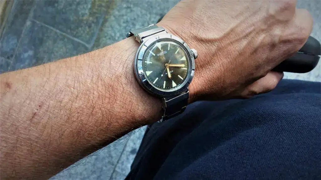

yo en este estilo tengo 2 unidades de la primera versión se los Amphibia, que utilizaron el concepto de presión dinámica, patentada por Piquerez( aunque con modificaciones, que patentaron) Los Zodiac me parecen una auténtica maravilla :clap:
