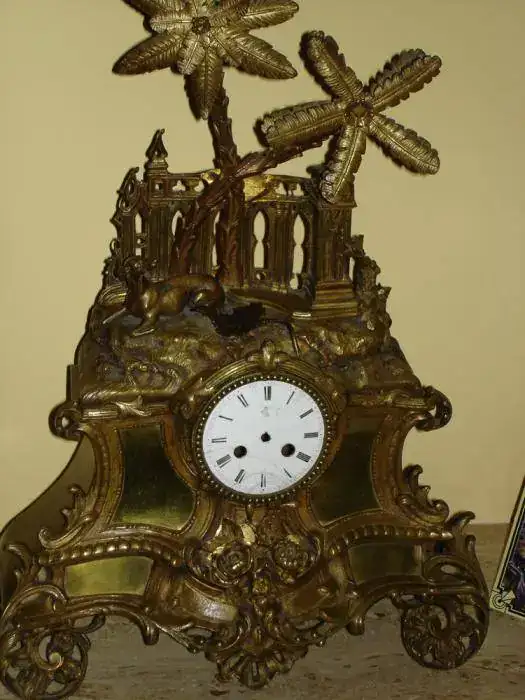

Primero me presento de nuevo, llevo bastante tiempo siguiendo el foro y tengo varios relojes antiguos, por ejemplo un Carlos Coppel con máquina Gustav Becker que funciona de maravilla. Me he leido prácticamente todos los hilos y me he atrevido con un Paris de sobremesa que compré hace muchos años:

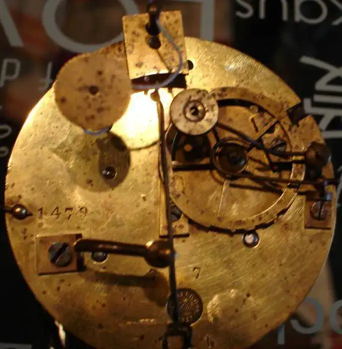

Como veis la esfera esta estropeadilla, no tiene cristal (y no tengo seguro que pueda ponerse) y la maquina, aunque no le veo ningún defecto está sucia y añeja:
Como veis es de suspensión de hilo de seda y nunca llegué a tener el péndulo. Además las agujas me las han perdido... Por tanto un desastre, aunque claro uno le tiene cariño. La marca es Pons Medaille de Or 1827, que creo que una de las muchas que hicieron a miles estos relojes.

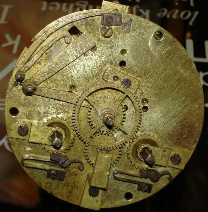

Lo he desmontado paso a paso, he hecho fotos de cada etapa, he separado la soneria de la marcha en tappers. He limpiado con algodón mágico las dos pletinas. Y ya no sé que hacer más para limpiarlo:
Tengo un baño de ultrasonidos, pero no tengo líquidos especializados. Eso sí agua destilada, fairy, e iso-propanol tengo.
No tengo y no creo que tenga acceso a un aceite especializado. ¿Qué aceite asequible de encontrar uso?
Las agujas, pendulo y cristal si puedo ponerselo los pienso pedir a MP en inglaterra por internet a no ser que me digais otro sitio.
Así que consejos, como limpio y aceito lo primero, por favor...

Me he leido lo de las longitudes de los péndulos en pulgadas y lineas francesas según el número que tienen en la platina posterios abajo. El problema con el mio es que tiene dos juegos de números:
7 7
y debajo muy cerca del borde:
5 4
Cuales son los que tengo que elegir? El pendulo tiene suspensión de hilo.

Normalmente en los París, hacían referencia al número de serie; al número de oscilaciones del péndulo; a la longitud del mismo referida en pulgadas francesas (1 pulgada = 2,7 cm.) y en pocas pero alguna vez al número de registro de la patente.
La longitud del péndulo se mide desde el inicio de la suspensión al centro de gravedad del conjunto. Por tanto, a más peso de la lenteja, el centro de gravedad bajará. Como no tienes ni la varilla ni la lenteja, has de jugar con dos variables, por lo que el número grabado, sea 7 ó 5,4, dejan de ser determinates.
En cuanto al producto que debes usar con el ultrasonido: Un desengrasante, por ejemplo Fairy, acto seguido enjuague con agua destilada, continuamos con algún producto de limpieza que contenga amoniaco, más enjuague y repaso manual a la suciedad más pertinaz.

Las máquinas parís que tengo con suspensión de hilo suelen tener péndulos largos (suelen estar ubicados en cajas altas) y lo que te comentaron de los 80 gramos por ahí anda la cosa.
De las cifras que has indicado las dos primeras (según yo mismo), se acercarían más a la longitud que deberia tener el péndulo 206,92 mm., que las que creo que teoricamente serían las correctas 145,24 mm.
También las dos primeras pueden ser el nº de serie, aunque sea un número bajo es posible, yo tuve una maquinaria Japy Freres con el número de serie 17.

Ep¡ ahora he visto el nº de serie, perdón se me pasó¡
Muchas Gracias a todos. El numero de serie no es ya que tiene el 1479. Probaré con unos 20 cms a ver que pasa.
De momento he limpiado todo con fairy, isopropanol y ultraosonidos.
He montado el reloj sin el tren de la soneria y sin pendulo lleva andando (claro a toda leche) 24 horas. El siguiente paso va a ser ponerle una suspensión de hilo y un péndulo casero y ver si no se para.
