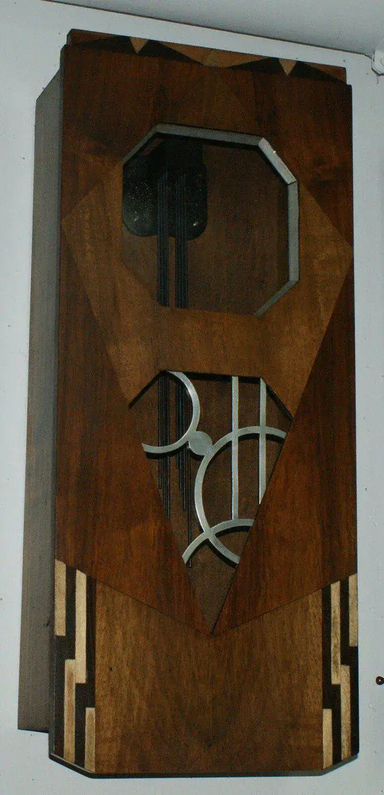

Hola amigos, como decía el la respuesta anterior, ya tengo la caja pintada, a ver que os parece.
Pronto empezaré a montarlo todo.
José.
realmente muy bien pero pintada!
que acabado le diste y como lo aplicastes:hmm:...........:whist::

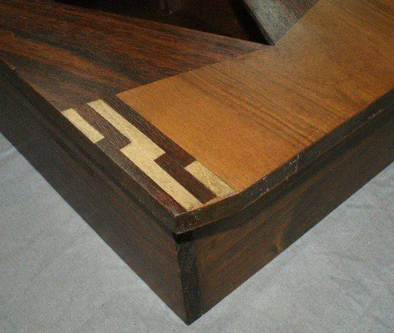

Hola Tonito, no, no está pintada, he utilizado esa palabra de forma genérica.
Realmente, está embarnizada. He utilizado un barniz satinado, y está aplicado a pistola.
Lo más importante es que esté bien lijada, y reparadas todas los posibles desperfectos. Si os fijáis en la primeras fotos, las tiras de color claro que simulaban incrustaciones de nácar y que eran de plástico, estaban en un estado muy deteriorado, y al intentar sacarlas para volverlas a poner, fue imposible hacerlo, por que he incrustado unas laminas de madera clara, y no ha quedado mal. Una vez que está encolado las piezas que estaban sueltas (siempre hay alguna), solo es cuestión de darla un par de capas de barniz y nada más. Hay otros procedimientos utilizados antes, como es la goma laca a la muñequilla, que se utiliza mucho en muebles. Pero yo no la domino y no lo he hecho nunca. Aparte de que en la época de este reloj, posiblemente no se utilizaba para estas cajas.

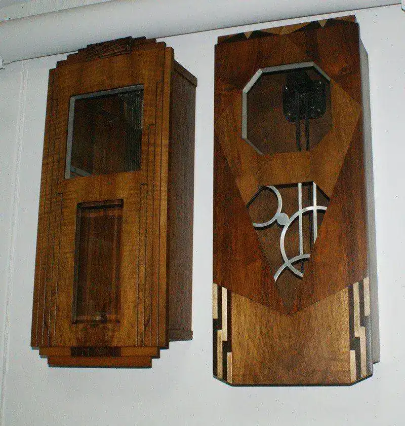

Hola amigos, unas fotos de un par de cajas acabadas a punto de terminar las máquinas.
José.
realmente un 10 por esas incrustaciones......:clap::clap:
