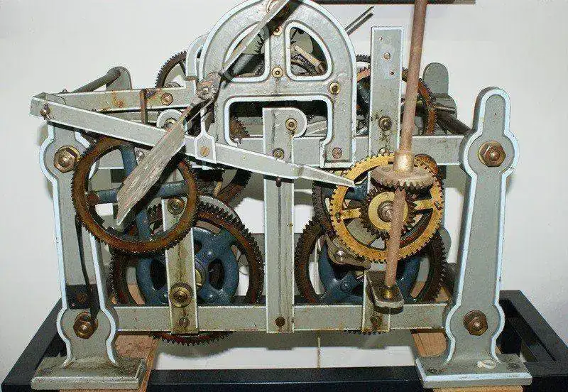

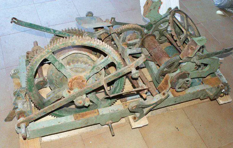

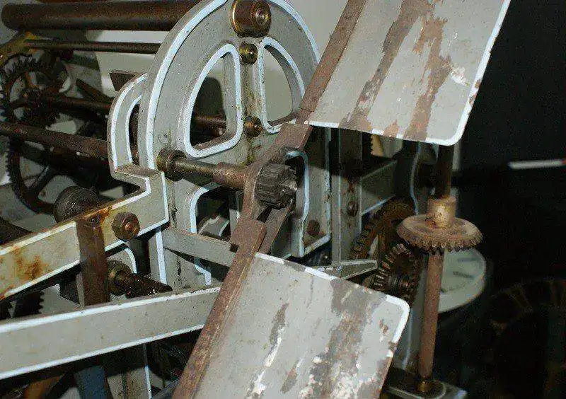

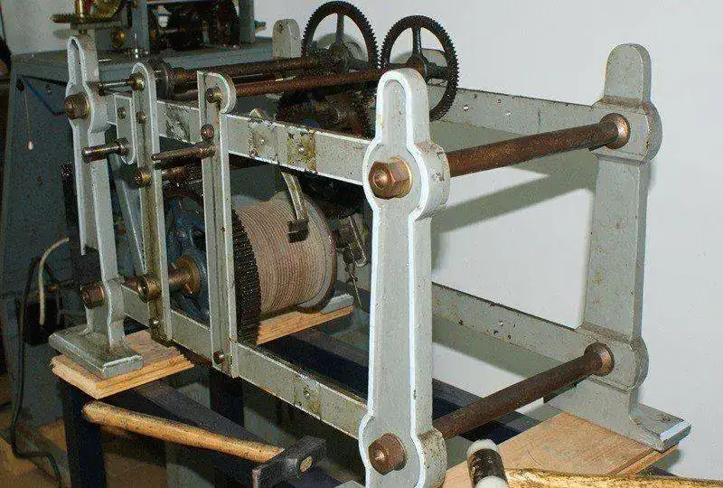

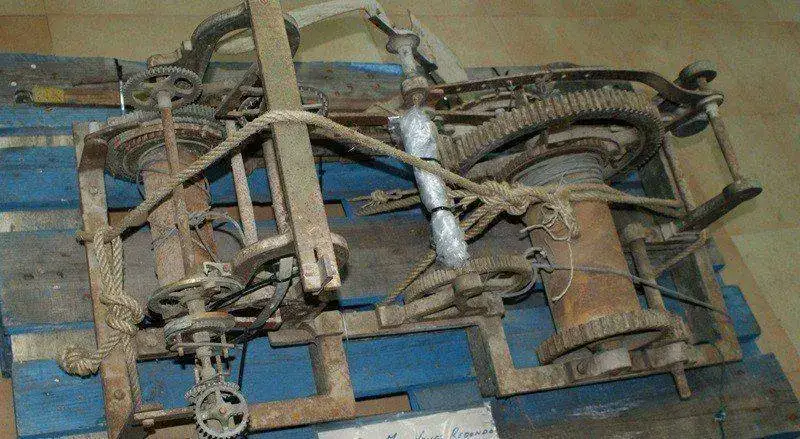

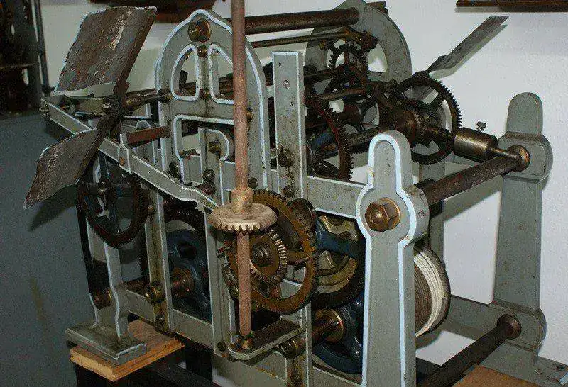

Hola amigos.
Como comente en algún hilo anterior, después de estar un poco de tiempo sin poder dedicarme a lo que me gusta, que son las máquinas de reloj, voy a acometer otra vez un proyecto de restauración. Concretamente esta máquina Alemana, del fabricante Horz. Ha sido un fabricante de mucho prestigio y que creo que todavía fabrica o mantiene relojes de torre en todo el mundo.
Posiblemente por el estilo de construcción, se fabricó durante el primer cuarto del siglo XX.
El estado de la máquina es bueno o muy bueno, ya que aunque muy sucia, no está muy oxidada y todas las piezas están bien, por lo que la restauración no será muy difícil. Solo tiene un pequeño-gran problema, y es que como en muchas de estas máquinas, alguien le gustó la esfera y se la llevó. Y le falta toda la parte de la esfera interna. Pero bueno, si un día encuentro una, ya se la pondré.
La restauración que voy a realizar va a ser a "Origen", es decir voy a desmontar todas las piezas, una por una, las voy a limpiar y pulir y voy a pintar el chasis de nuevo, por lo que el reloj quedará como salio de fabrica hace unos 60 o 70 años. El color del armazón se aprecia perfectamente, por lo que se respetará totalmente.
Es una máquina muy elegante y muy bien diseñada y construida, por lo que la restauración creo que puede quedar muy bien.
Os dejo unas fotos del estado actual de la máquina.

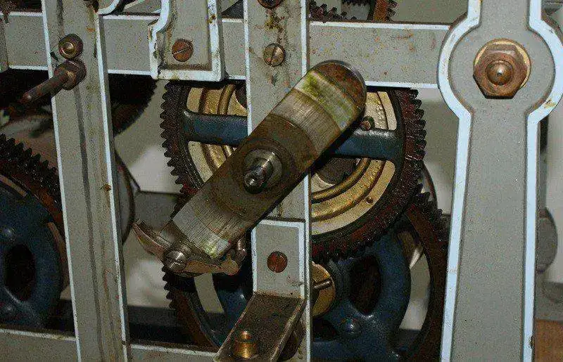

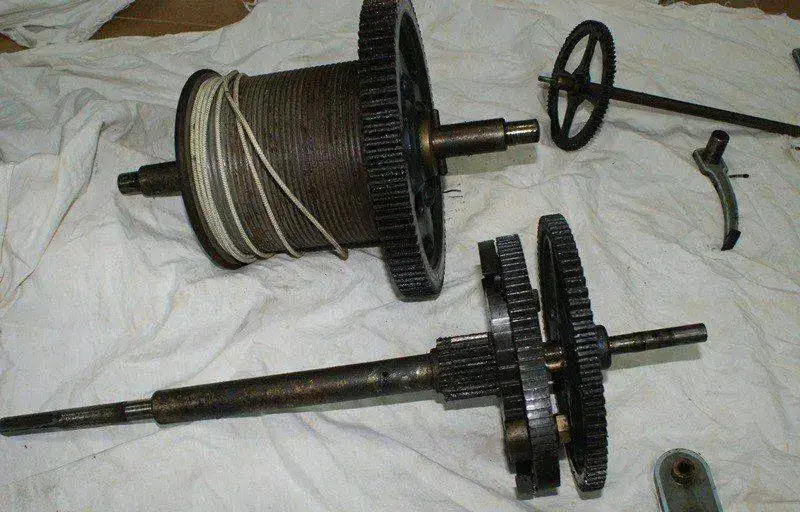

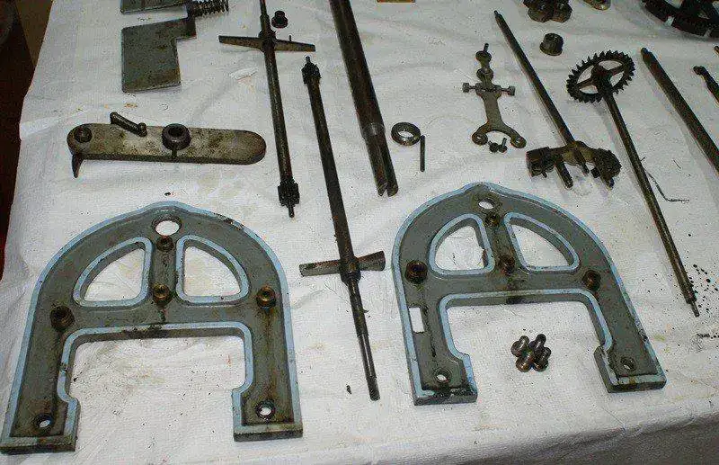

Hola Amigos.

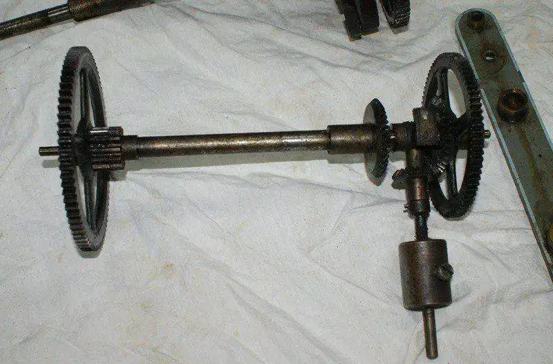

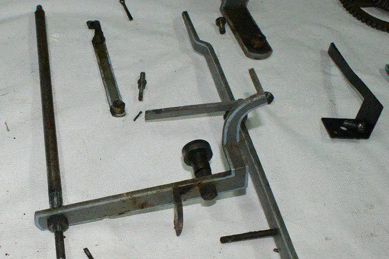

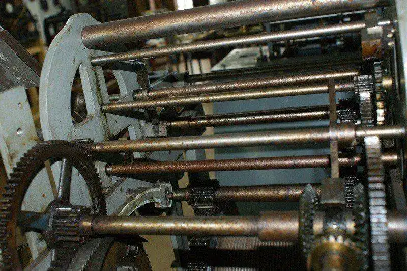

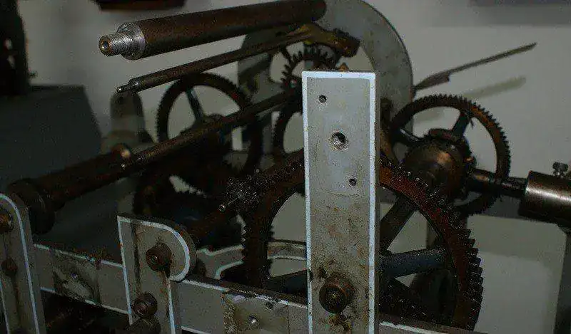

Bueno, la mañana ha cundido bastante. Ya he desmontado los conjuntos y las piezas más importantes del bastidor, no ha sido complicado por que todos los tornillos han salido muy bien. esta máquina estaba muy engrasada, demasiado para poder funcionar, pero perfecto para su conservación.
Explico alguna característica del reloj; es una maquina de dos trenes, uno de marcha y otro de sonreía, solo toca las horas, no los cuartos. Como dato importante cabe destacar que como muchos relojes de la marca Horz, es de fuerza constante, es decir, las agujas de la esfera exterior, Están aisladas mecánicamente de la parte que mueve el escape.
Este mecanismo tiene la ventaja que al estar aislada la parte que mueve el péndulo de la que mueve las agujas, la fuerza que puede incidir sobre ellas, no se traslada al escape. Manteniendo una fuerza constante sobre el mismo. De ahí su nombre de máquina.
Cuando monte la maquina, explicaré mejor este mecanismo.
Algunas fotos del proceso de desmontaje principal.
saludos.
José.

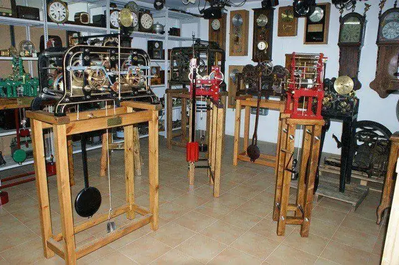

Hola Agustí.
Ya tenía ganas de ponerme con alguna máquina, he elegido esta, que no será muy complicada. Calculo que en un par o tres de semanas puede estar casi lista.
Dejo una vista de un trozo del "chiringuito".
Aunque ahora lo he cambiado un poco.
José.
Madre mía José, que habitación más bien aprovechada. Veo que no están todos funcionando, o ninguno, y hay verdaderas maravillas. Yo sufro, si alguno de mis relojes se para o tiene dificultades. Felicidades.
Bueno, me sería un poco complicado darles cuerda a todos. Y solo tengo restaurados algo así como un 15%. Pero le pongo ánimos.
José.

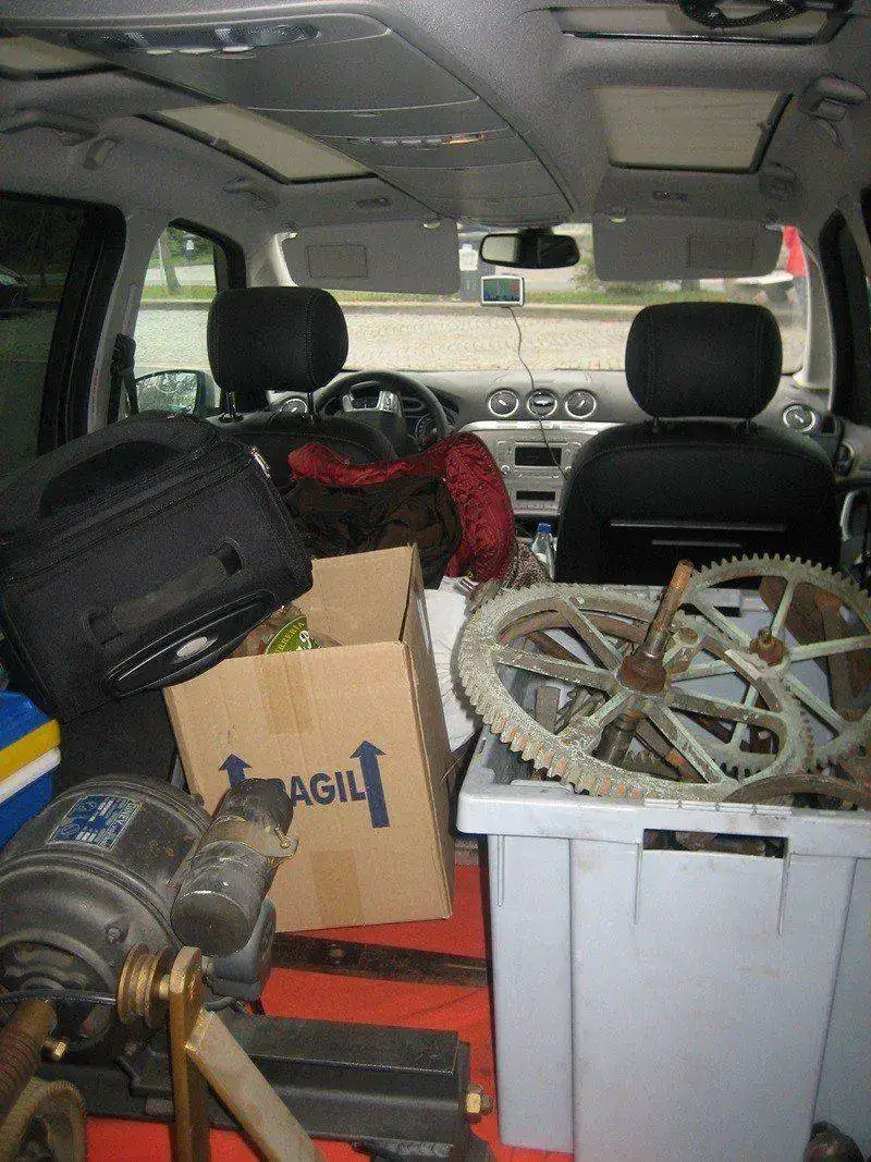

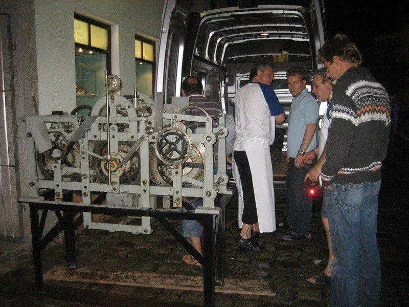

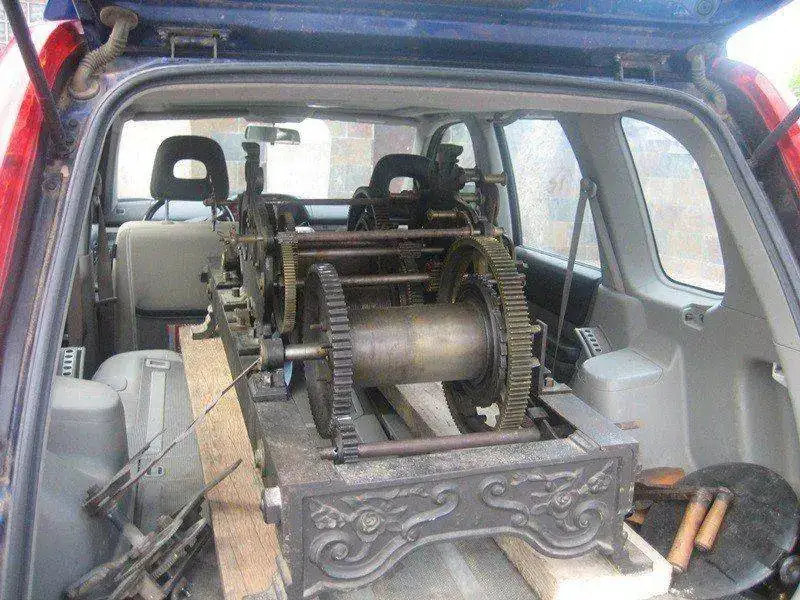

Estas máquinas no abundan, se encuentran, pero tienes que buscar mucho. Yo las he encontrado, primero buscando por internet y luego a través de contactos que haces con el tiempo. Lo del transporte es un problema, aunque yo he hecho traer alguna maquina desde Holanda o Italia y no ha pasado nada, eso sí, a unos 300€ el transporte de media. Pero casi todas las he ido a buscar a donde se encontraban. Si calculas el coste seguro que te cuesta más, pero si te lo tomas como vacaciones, te lo pasa muy bien, conoces gente encantadora y visitas lugares que de otra manera no lo harías nunca. Lo que es muy difícil es encontrar gangas, los precios son caros.

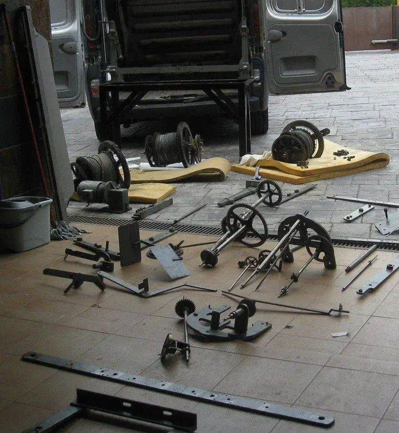

Dejo alguna foto de las aventuras de la "búsqueda de máquinas".
Esta máquina la fui a buscar a Alemania, concretamente a Weiden. Me ayudaron a cargarla todos los vecinos.
Para descargarla, tuve que desmontarla dentro de la furgoneta y sacarla a trozos.
Reorganizando la carga y desmontando una máquina en un área de servicio para hacer sitio en el coche.
Esta máquina, me llegó por transporte de esta manera desde Holanda.
Y esta de Italia.
Otro "transporte" que tuve que desmontar en el coche para sacarla, esta la encontré en un pueblo de Valencia.

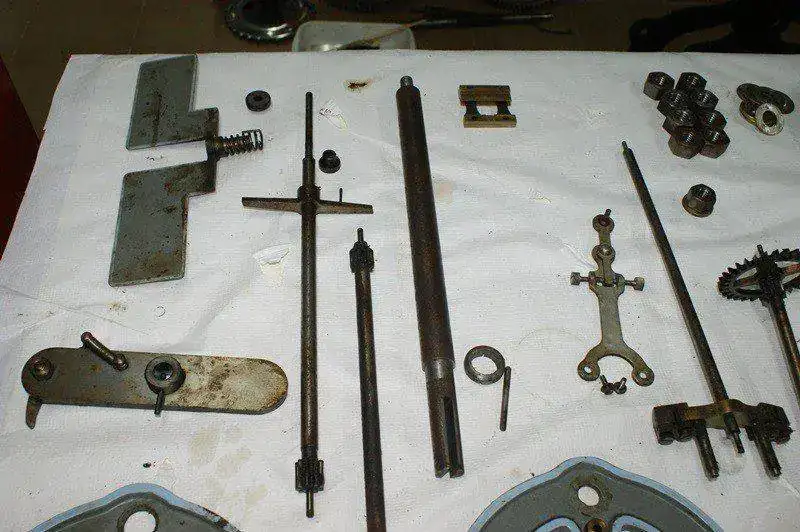

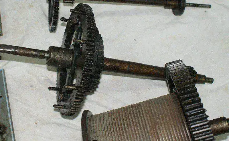

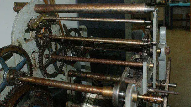

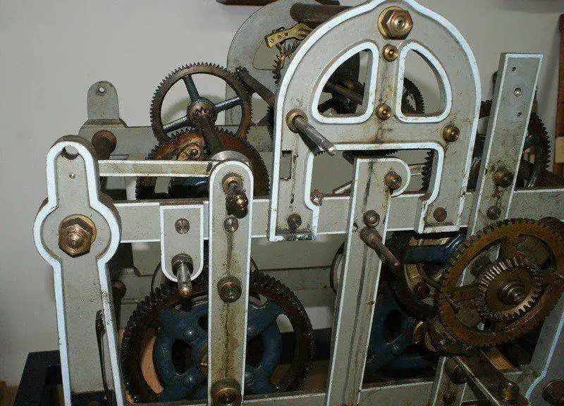

Hola amigos.
Esta semana he estado de viaje y no he podido trabajar mucho en la máquina, pero ya he empezado a desmontar todos los grupos de las diferentes ruedas y ejes y voy a empezar a limpiarlos. Yo acostumbro a hacer muchas fotografías tanta de los ejes con sus ruedas montadas, como de cada conjunto una vez desmontado. A la hora de montar la máquina siempre ayudan bastante para saber donde va cada una.
Os dejo alguna foto.
José
El trabajo en tus relojes José es muy profesional. Se necesita sapiencia relojera, inteligencia mecánica, profesionalidad y sobre todas las cosas experiencia en resolver problemas desconocidos que van surgiendo. El uso de colores en los relojes terminados son muy adecuados y no es fácil eligir los tonos valientes y exactos empleados en realizaciones mecánicas industriales, como en las locomotoras suizas, donde resaltan principalmente el rojo, verde y azul.
Tienes un trabajo espectacular, para disfrutar mucho y pasar muchas horas sin que te des cuenta. Ya nos irás ilustrando con tus fotos, tambien muy bonitas y auto explicativas.

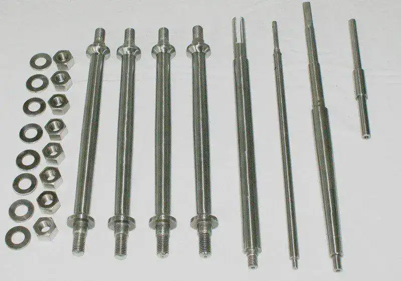

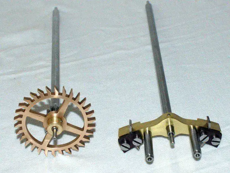

Hola amigos.

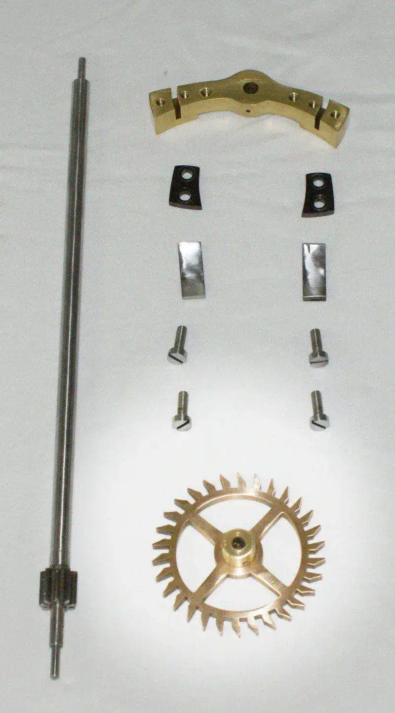

Ya he empezado con la limpieza y el pulido.
Aquí os dejo unas fotos de la parte del escape compuesta por el ancora y la rueda de escape. Y los separadores de las platinas principales.
Cuando tenga el resto de piezas de la parte del escape, explicaré un poco como funciona.
Una foto del antes y el después de la parte del escape.
Hola José. Increíble el trabajo y el resultado. ¡¡Qué pena que ese brillo, tan profesional y bonito, no se mantenga para siempre.Me imagino lo que debes de disfrutar en todo el proceso, tengo sana envidia jejeje. Yo consigo resultados algo parecidos.... pero con mucha paciencia y limitación de medios. Seguiré el proceso con sumo interés.

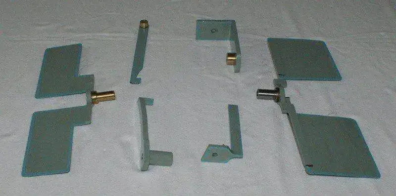

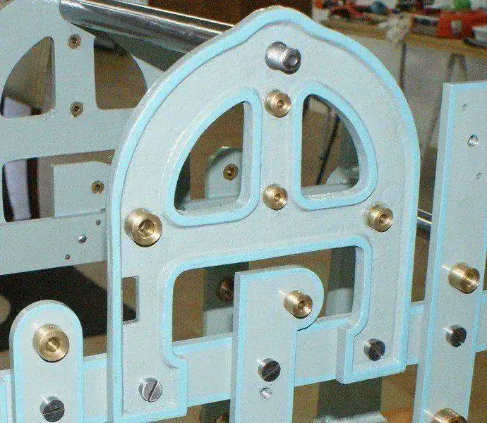

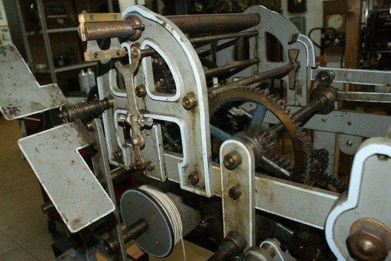

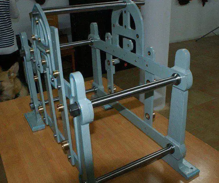

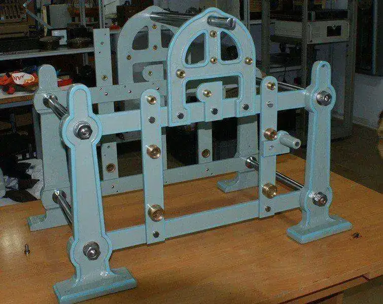

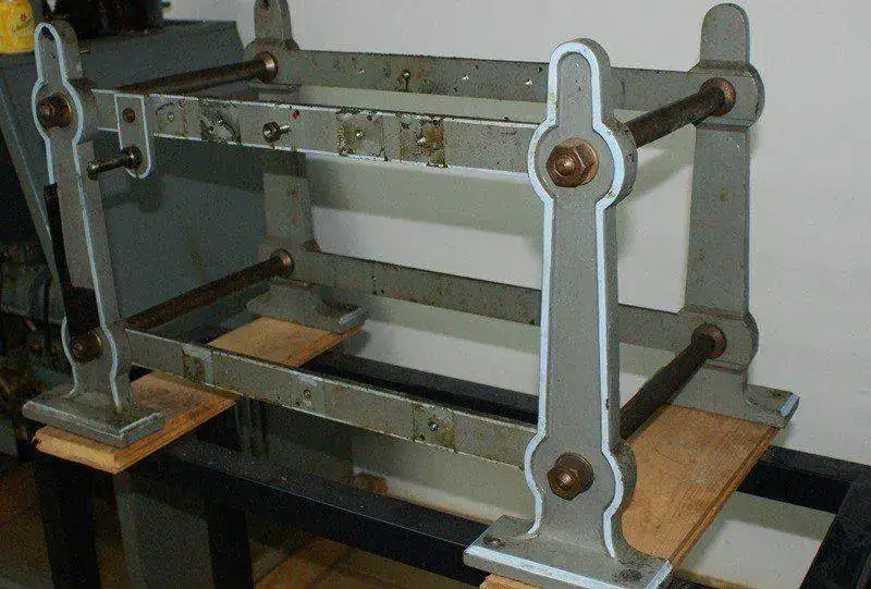

Hola amigos, esta semana he limpiado y pintado casi todo el armazón principal. Como podéis ver el está formado por cuatro soportes o pilares de fundición unidos por cuatro separadores cilíndricos y todas las platinas necesarias para soportar los diferentes ejes y ruedas que componen la máquina. Todos los casquillos de bronce, están insertados a presión en las platinas. Al no desmontarse del soporte, dan un poco más de trabajo porque hay que limpiarlos por separado y antes de pintar, tapar bien todo el casquillo. Pero el trabajo ha que dado bastante bien. Todavía queda mucho que hacer, este aunque es el que más se nota y más vistoso es, no deja de ser el más fácil.
José.
Me pregunto, amigo José, por que, la maquinaria bien acabada, pintada, con partes metálicas brillantes, me causa esa especial satisfacción a la vista.
Recuerdo que, en la calle Muntaner de Barcelona, entre Londres y Paris, había una tienda de material para la industria, que presentaba piezas espectaculares de acero inoxidable, gigantescas bielas, pistones y engranajes , que cada vez que pasaba por allí, me las miraba y miraba con admiración. Casi, casi..... como si fueran chicas en bikini.
Magnifico trabajo José, felicidades.
Felicidades Jose, un trabajo magnifico, se nota que pones el corazón en ello. Un abrazo
