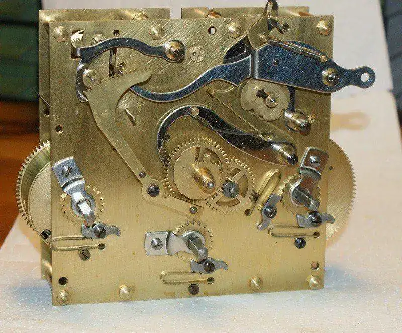

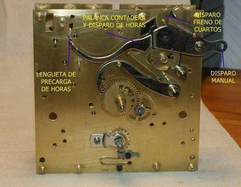

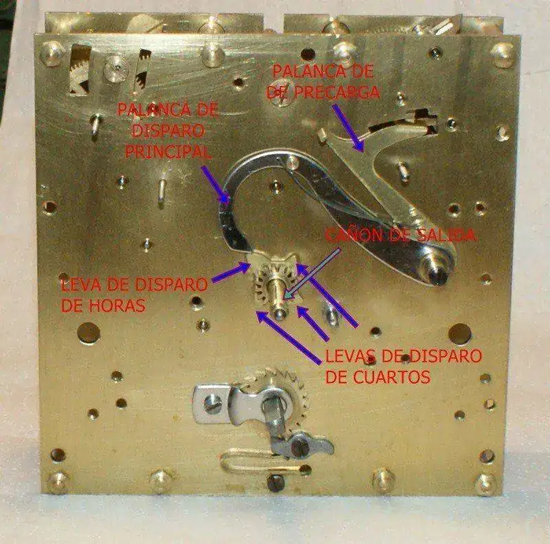

El siguiente paso es ir montando las palancas resortes y ruedas de la parte frontal. En este lado de la máquina tenemos básicamente 4 partes, el cañón de salida de horas con las ruedas de desmultiplicación y las levas de disparo de sonería, los muelles y trinquetes de las barriletes, el mecanismo de disparo y conteo de cuartos y el de horas.

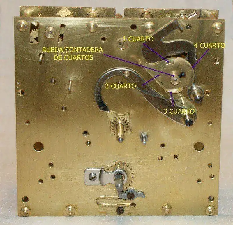

Empezaremos por la palanca de disparo de sonería o principal, esta palanca, que está formada por dos partes, es la que movida por las levas del cañón de horas, cada 90 grados disparará el mecanismo de cuartos. Casi todos los mecanismos de sonería, para hacer el disparo, primero se hace una precarga, es decir, se prepara el mecanismo para el inicio de funcionamiento, pero no se produce hasta que la palanca de disparo principal, baja otra vez a su posición inicial, de esta manera aseguramos que el disparo se produzca siempre en el mismo punto de la leva, y no le afecte que los posibles desgastes o ajustes de las palancas.

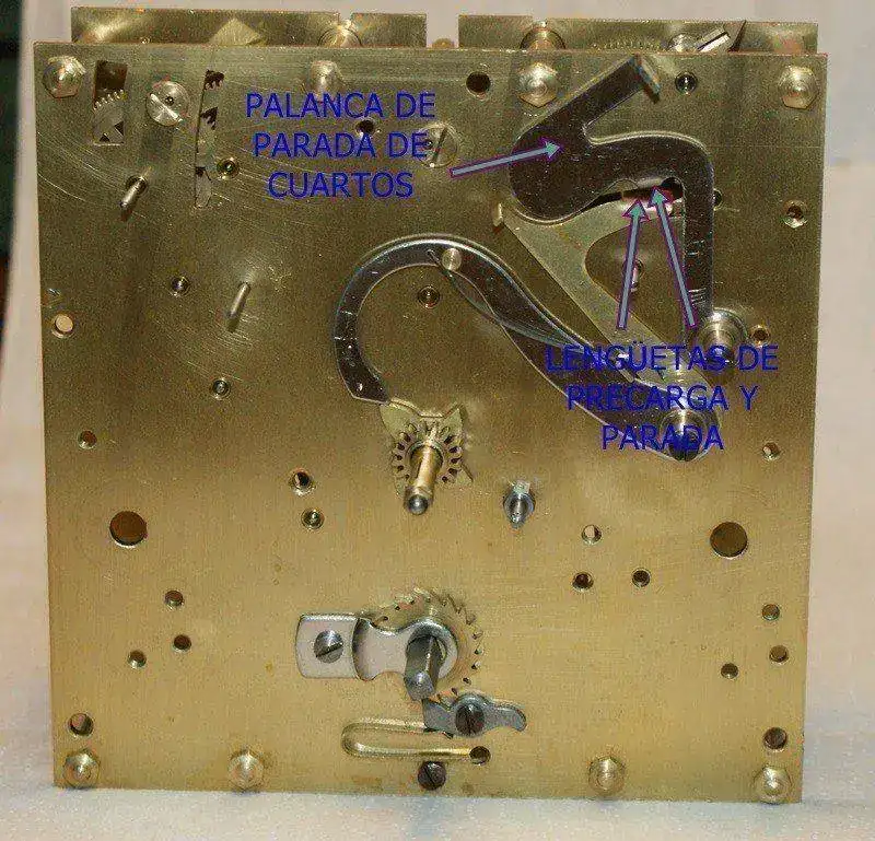

La siguiente palanca que montamos es la de parada de cuartos, esta palanca se encarga de, una vez ha tocado el cuarto correspondiente, y a través de una lengüeta, parar la rueda de control de cuartos, en la ultima foto se puede apreciar la parte interna de esta mecanismo. El orden de montaje es simplemente el que por motivos mecánicos corresponde. Pero puede haber otros mecanismos o máquinas que requieran otro orden. Por eso es importante que hagamos bastantes fotos cuando vayamos desmontando las diferentes piezas.
La siguiente rueda que montamos es la contadera de cuartos. Esta rueda con esa forma tan particular y que está colocada en el eje de una rueda intermedia del tren de cuartos, es la que, a través de esas hendiduras, harán parar el mecanismo de cuartos. El numero de toques corresponde al espacio entre una hendidura y la otra. Si nos fijamos el de los cuatro cuartos, que es el más largo, sobresale un poco más del resto, esta diferencia es la que disparará el mecanismo de toque de horas
Y la última parte del disparo de cuartos es la palanca que irá contando los cuartos, disparará el freno de los mismos y una vez tocado el cuarto cuarto, disparará el mecanismos de horas. Como he comentado antes, esta palanca hará una precarga mientras hace la subida en la rueda contadera y al bajar es cuando disparará realmente el tren de horas. En esta foto se ve montado el cañón de salida con la desmultiplicación y el caracol de horas.

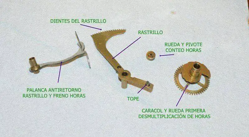

A continuación vemos las palancas más importantes que componen la parte de conteo de las horas. El rastrillo es la parte más curiosa y elegante (diría yo) del mecanismo, su funcionamiento es el siguiente, una vez disparado y por la gravedad cae sobre el caracol que es una rueda solidaria al caños de horas y que tiene doce saltos o peldaños, correspondiendo cada una a una hora. Mediante el tope se mantiene en una posición simétrica a la posición del rastrillo y su eje de conteo. La rueda con el pivote de arrastre del rastrillo, lo que hace es mover una posición los dientes cada toque y la palanca de antiretorno impide que mientras el pivote no sujeta el diente, el rastrillo retroceda hasta su posición inicial. Una vez que ha llegado al final el rastrillo, la palanca antiretorno y freno, se encarga de para la rueda intermedia de control de horas, y parar todo el tren de sonería de horas.

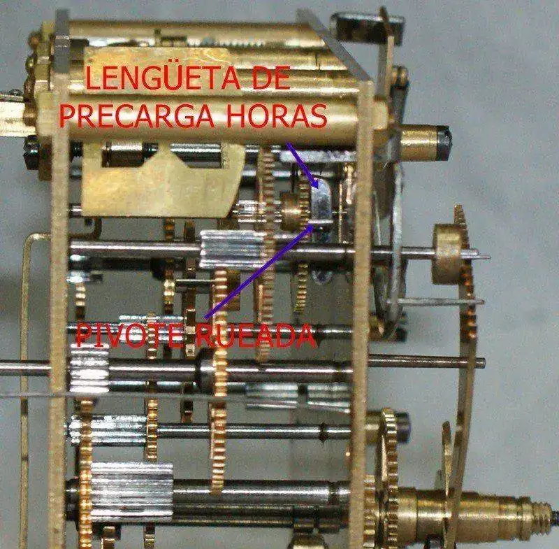

Aquí vemos lo explicado anteriormente en su posición cada una de las ruedas y palancas. Todos estos mecanismos están sincronizados con varias de las ruedas internas de los dos trenes (cuartos y horas). De tal manera que permiten los toques, los disparos y paradas de todo el mecanismo.

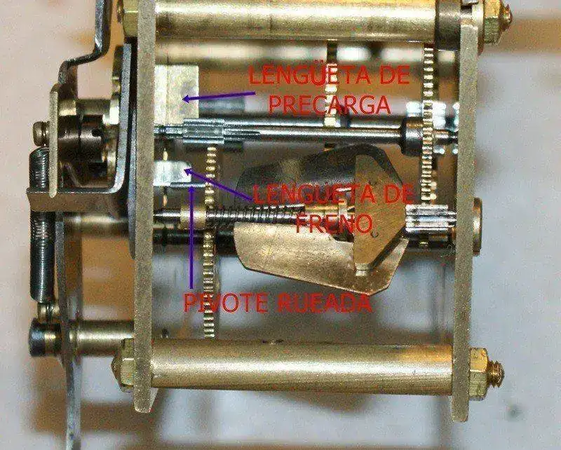

Aquí podemos ver (o intuir) las dos lengüetas de cuartos, una es la de precarga y la otra la del freno.
Igual en la parte de las horas.

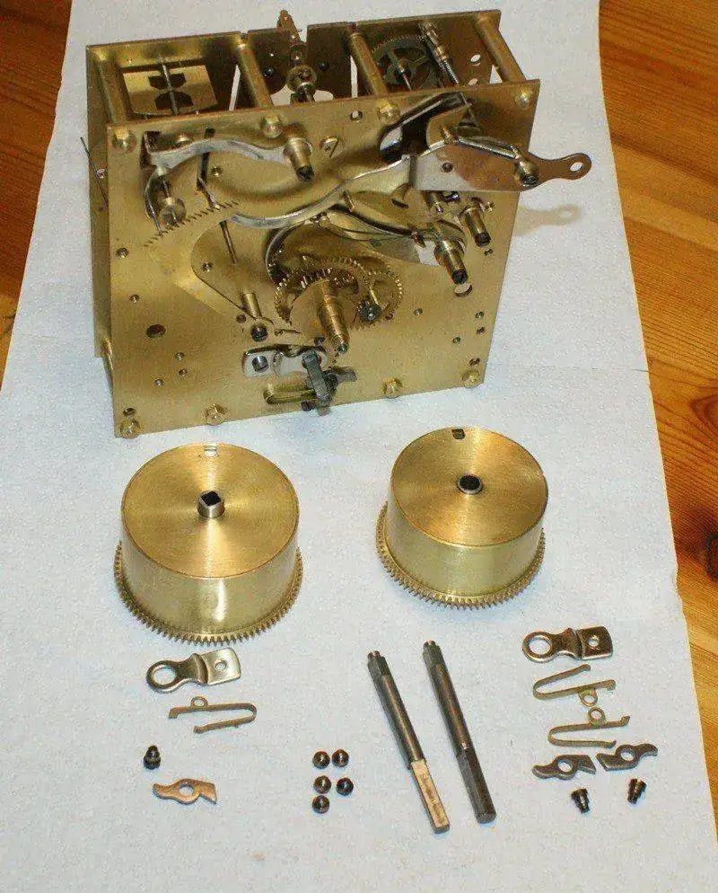

Hola amigos.
Lo único que nos queda por la parte anterior de la máquina es montar los barriletes de cuartos y horas. Fijaos en el barrilete de cuartos (el de la izquierda, aunque no están en el orden que irán colocados) es un poco más grande que el de la derecha que es el de las horas, esto es debido a que para tocar los cuartos necesitará más cuerda ya que son más toques y de esta manera todas los muelles llegan al final mas o menos al mismo tiempo, también podemos ver el la siguiente foto que ese barrilete lleva dos trinquetes, para asegurar la energía del muelle más grande. También podéis ver los trinquetes, muelles de los mismos y el tope que impide que salga el eje del barrilete.
Conjunto de barriletes montados, el aspecto de la máquina por este lado, empieza a ser considerable.

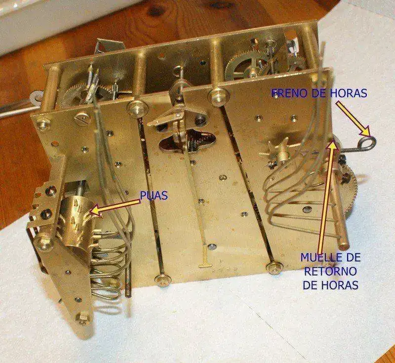

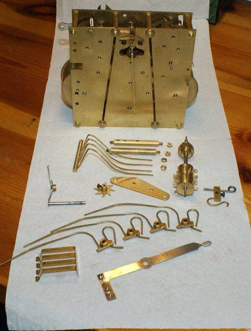

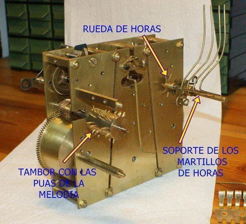

La última parte que nos queda de la máquina para montar es la parte trasera, la de los martillos de la sonería. Esta parte es relativamente sencilla, y es la encargado de que los martillos actúen sobre la varillas. La parte de horas es la que menos piezas lleva, solo una rueda solidaria con el eje de una rueda interna del tren de sonería de horas, esta rueda lleva unos dientes muy grandes y son los que actúan directamente sobre la palanca de los martillos de las horas. Dispone de un muelle para el retroceso de los martillos.
En la parte izquierda tenemos las piezas de sonería de cuartos, este mecanismo lleva unas pocas piezas más, empezamos por un eje que lleva por un lado el tambor donde están incrustados los dientes que actuaran sobre los martillos de cuartos y por el otro el piñón que recoge el movimiento del tren interno. Una pequeña complejidad de este mecanismo es que mediante una palanca situada en la parte izquierda (mirando por detrás) podemos correr este eje de una forma lateral, de tal manera que podemos hacer coincidir uno de los dos juegos de púas que lleva el tambor, de esta manera tocará una melodía u otra. Por ese motivo podemos ver que el piñón que une este eje con el tren de cuartos interno, es bastante ancho, para permitir este desplazamiento lateral. Este mecanismo también dispone de un conjunto de muelles (flejes) que hace retroceder a los martillos una vez activados por los dientes del tambor.
Tanto el mecanismo de horas como el de cuartos, disponen de una palanca para silenciar la sonería.
Os dejo unas fotos.
saludos.
José.
Piezas que interviene en esta parte de la máquina.

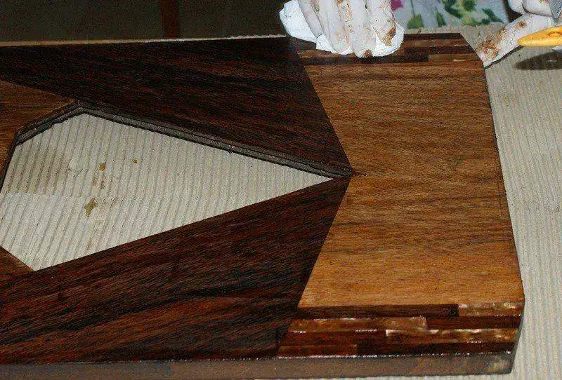

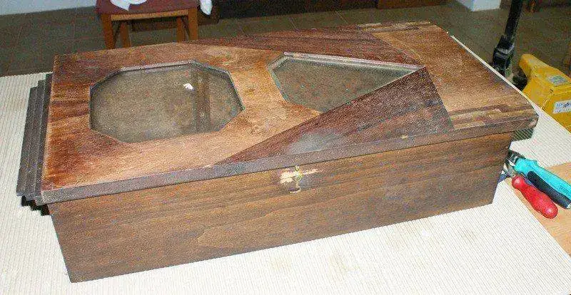

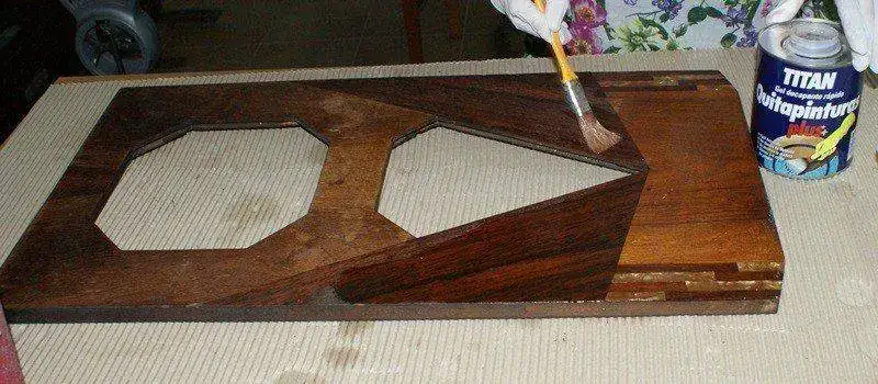

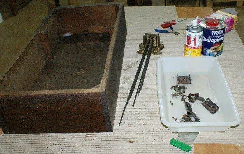

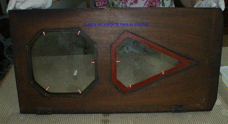

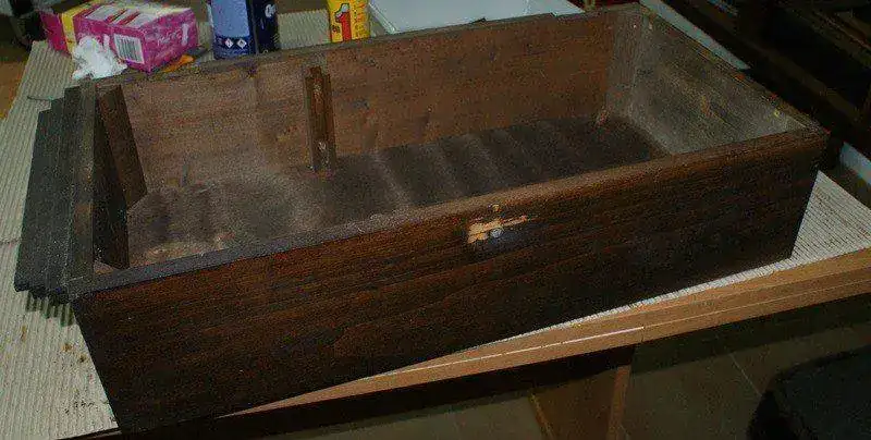

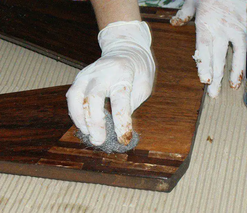

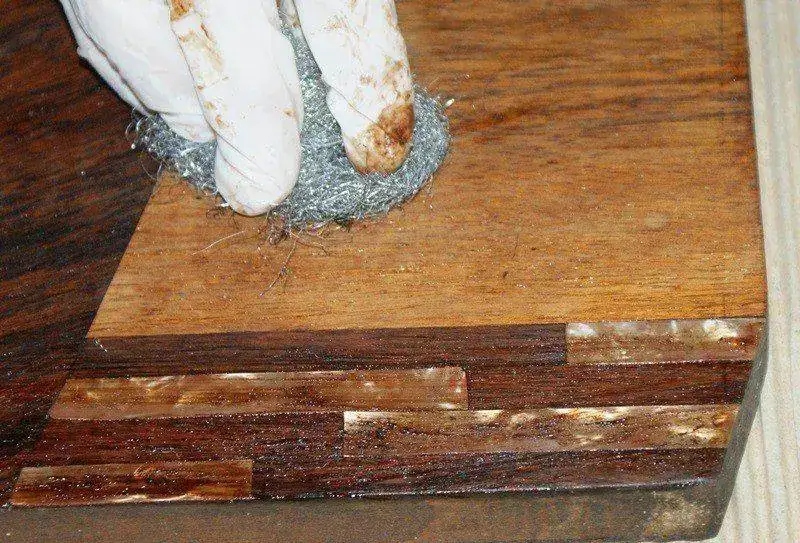

Mientras preparo las fotos y el texto del ajuste de la máquina, he aprovechado para empezar la restauración de la caja, en este caso y aunque la primera impresión es de bastante abandono, la caja está en perfectas condiciones para su restauración. Lo primero que nos debe preocupar es si tiene carcoma, el proceso de eliminarla y tapar los agujeros es laborioso y nunca sabes si realmente la has eliminado por completo. En este caso, no tiene nada.
Una vez analizado el estado general, podemos ver que, solo le falta un adorna lateral de imitación de nácar, el resto de piezas incluidas las interiores están en buen estado. El barniz si que está muy deteriorado, pero eso es lo más fácil de solucionar.

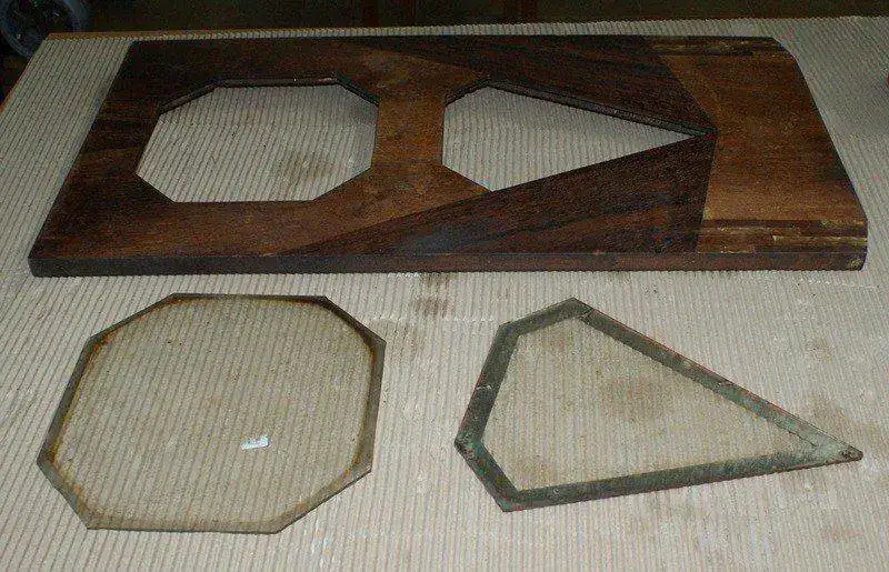

Lo primero que tenemos que hacer es desmontar todos los soportes , varillas de sonería, topes de nivelación, bisagras, cierre de la caja y cristales, tenemos que tener un cuidado especial al quitar los vidrios, normalmente son muy finos y es fácil romperlos. Me ha pasado en más de una ocasión. Normalmente van sujetos con unos clavos muy pequeños a la madera, o con un pequeño listón.

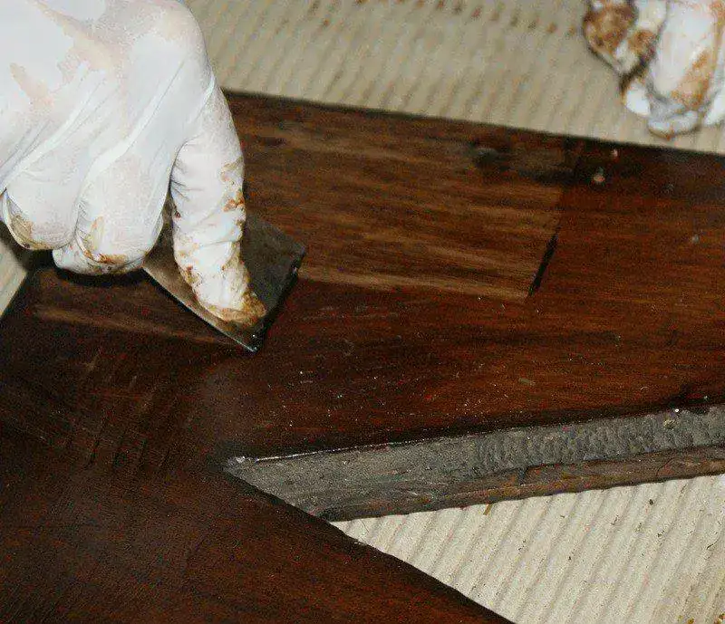

Una vez hecho esto podemos empezar a quitarle el viejo barniz, yo utilizo un gel decapante, que funciona muy bien, tenemos que ir dando capas de gel, dejarlo actuar unos minutos y después, con una rasqueta ir eliminado el gel. Esta operación tenemos que hacerla hasta eliminar completamente el barniz viejo. Cuando ya no tengamos barniz, procedemos a pasar un estropajo de aluminio, de lo más pequeño que tengamos, hasta dejar la madera a la vista y sin restos de barniz o suciedad. Poco a poco veremos como sale la madera y normalmente estas cajas son muy bonitas.
Aquí os dejo unas fotos de este proceso, el siguiente proceso será dar un protector y un nuevo barniz.
