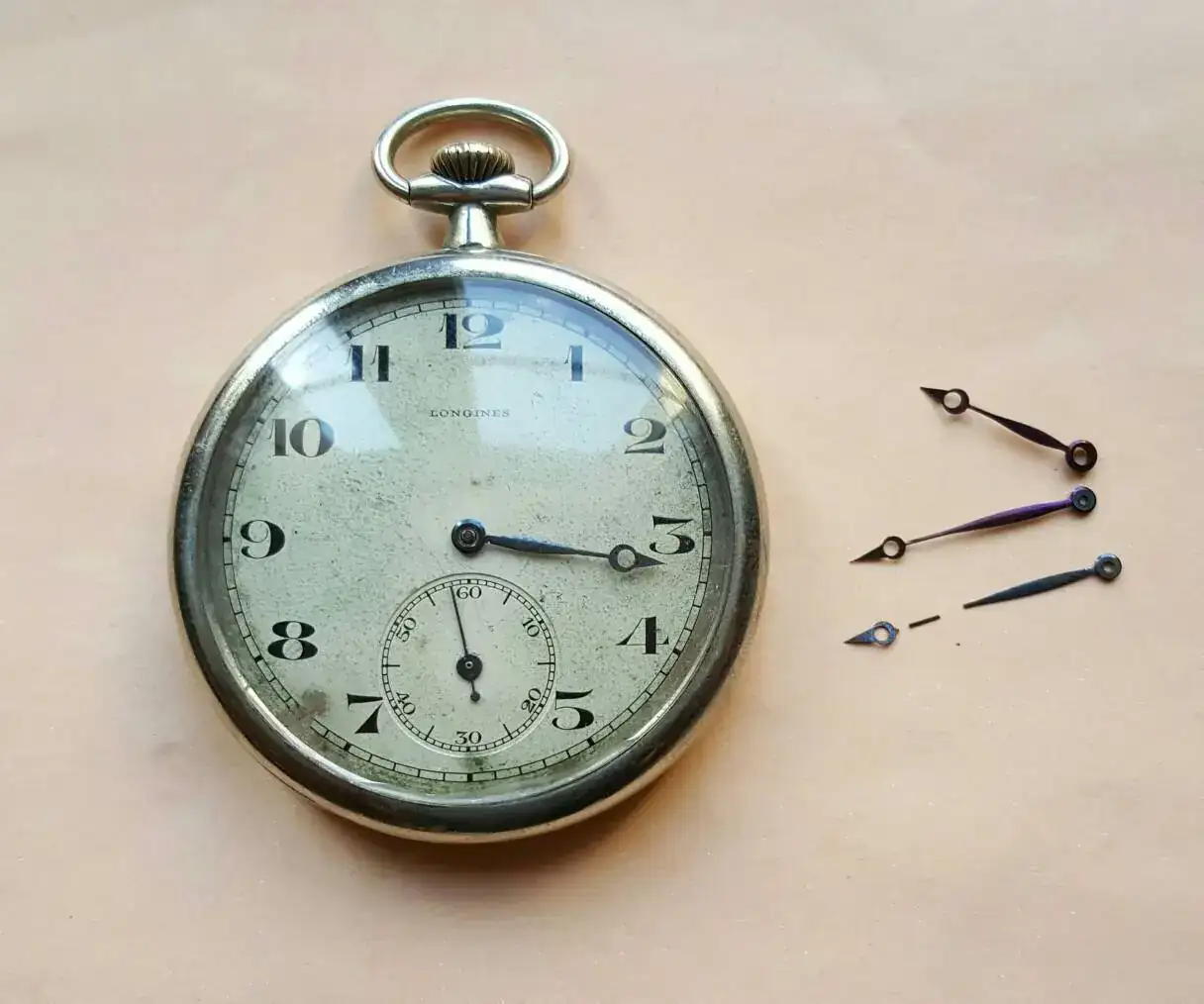

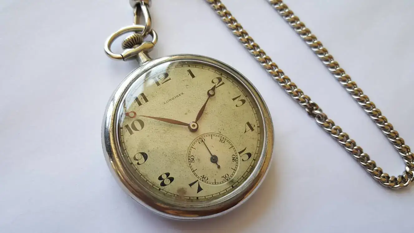

Tengo un Longines de bolsillo, de 1925, aprox. (luego pongo un par de fotos). La aguja minutera, está rota. Cuando lo compré, no me dí cuenta, resulta que estaba pegada. Supongo que por viejecita, se había roto la pobre. Al final se despegó la punta de la aguja, así que le quité el resto del pegamento que tenía y ahora la tengo limpita, pero en tres trozos.
Ahora la pregunta: ¿cuál es el mejor método para pegar/soldar la aguja con métodos sencillos y que quede suficientemente firme y operativa?
Saludos,
Andrés.

Por cierto, acabo de hacer una foto del reloj y las agujas.
En la foto podéis ver el juego nuevo de agujas, y la aguja rota.
Buen día "ape"; desde mi perspectiva se ve que la cañón de minuto no sobresale mucho de la cañón de hora??
La aguja larga es la que corresponde pero - tiene el agujero chico y para agrandarlo necesita tener una morcita de mano o algo
que la pueda sujetar bién y siempre tenga la precaución porque puede ser de acero y bastante duro y hagaló con un calisuar nuevo y/o afilado. Es posible que si es de acero - le arruine el calisuar.
Cualquiera sea su necesidad dispongo de 500 calisuares y (son 5 medidas distintas)!!!
En caso de tener flia. o alguien que viaje o algún amigo que viva en Bs.As. - puede venir a retirar unos 5 calisuares de cada medida - me avisa y se los separo y de esta forma va necesitar por ahora - 99 herramientas solamente. En caso de que sea positiva mi propuesta envíe un mensaje por privado.
Un saludo, Luis desde Argentina
