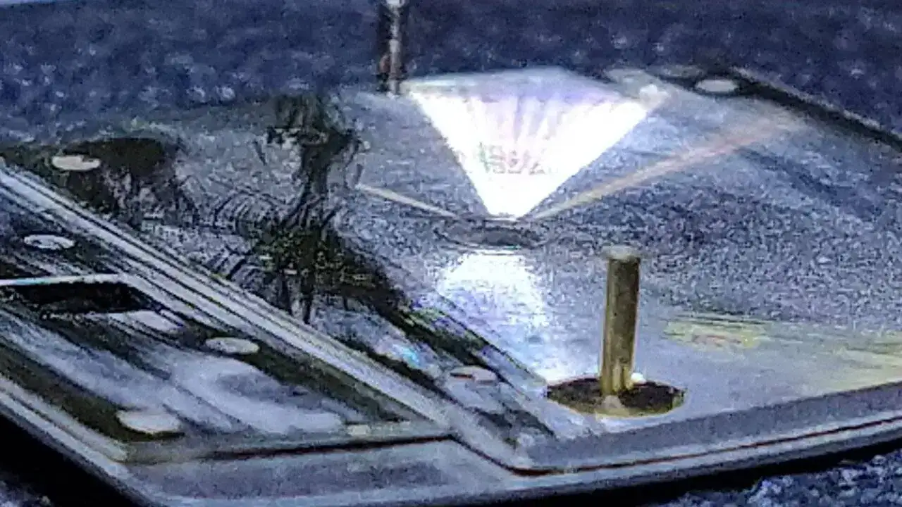

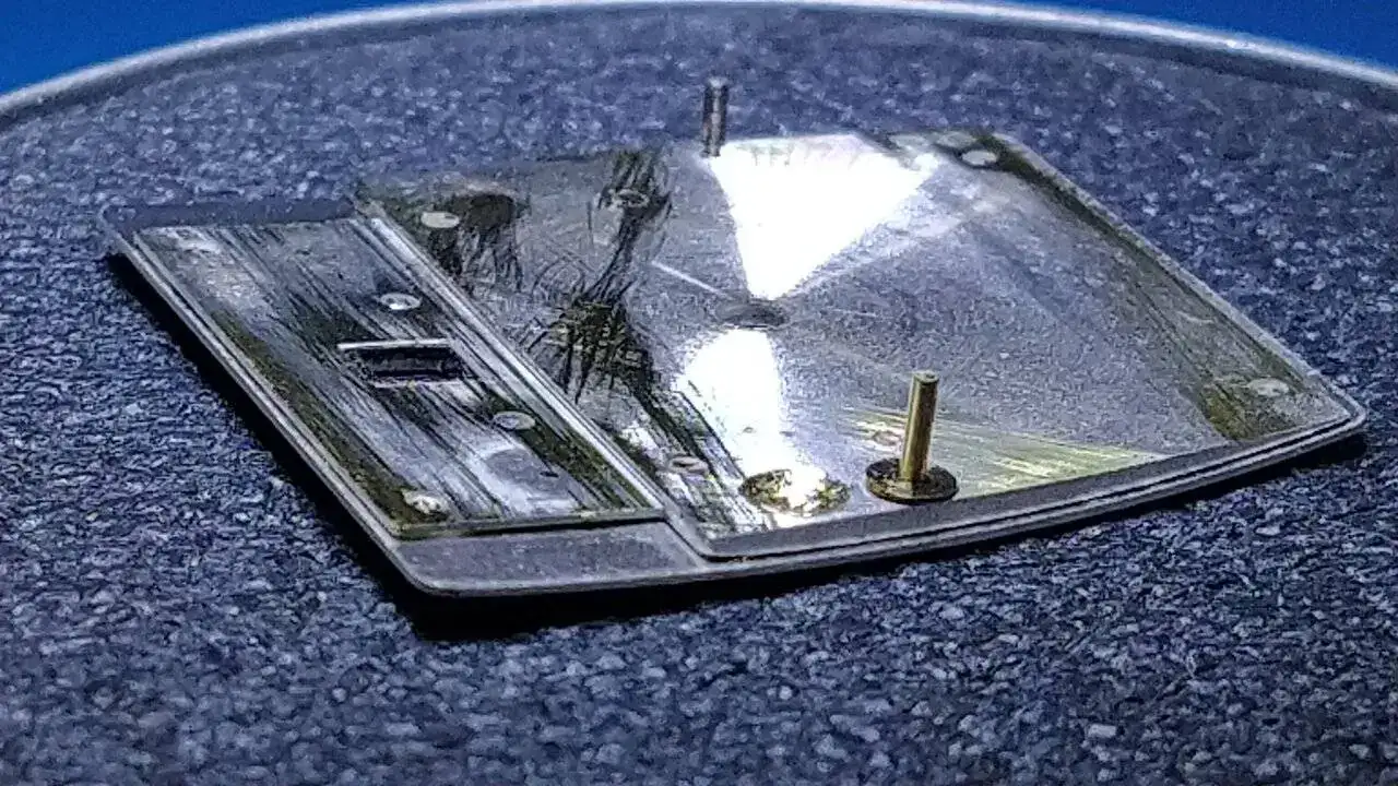

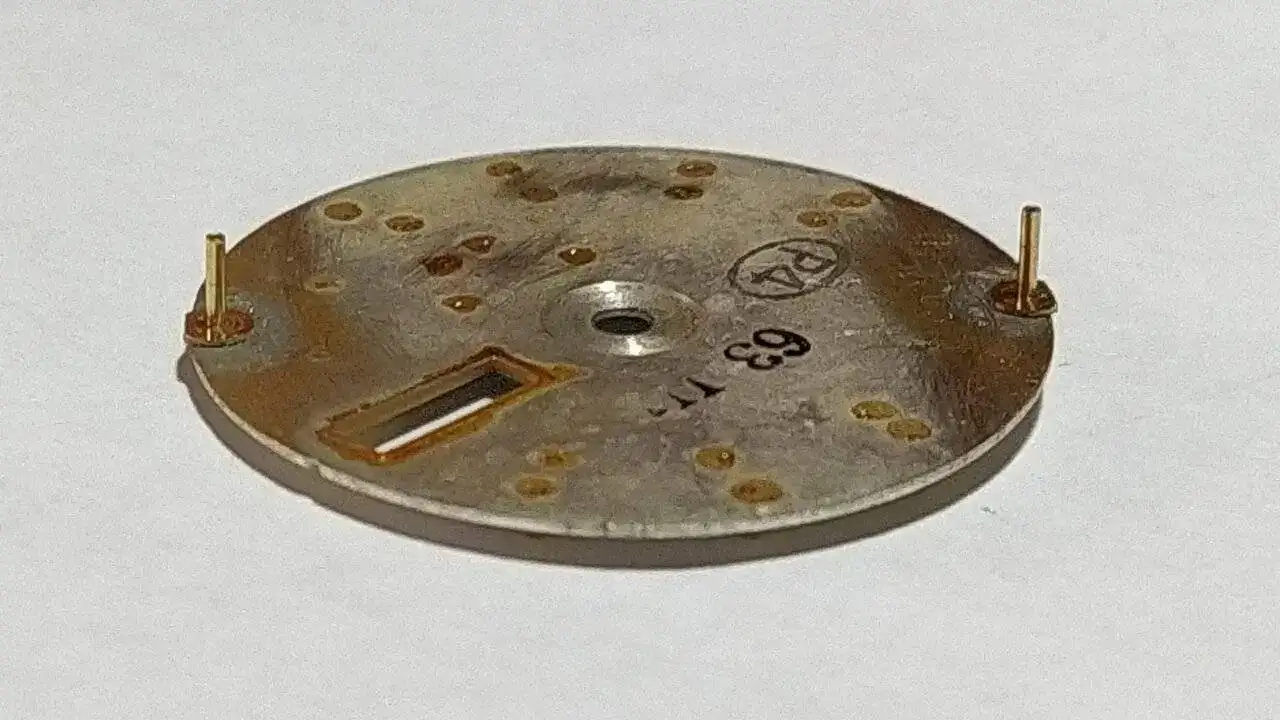

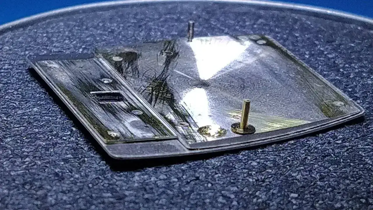

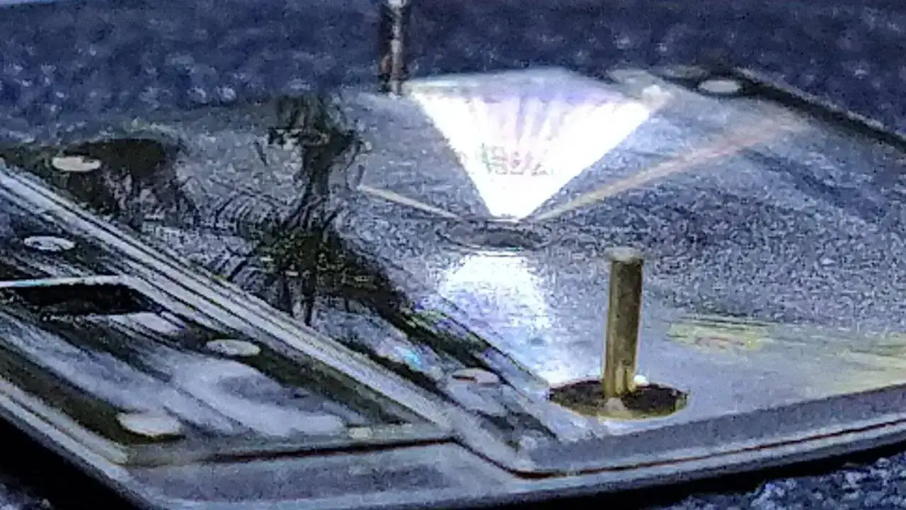

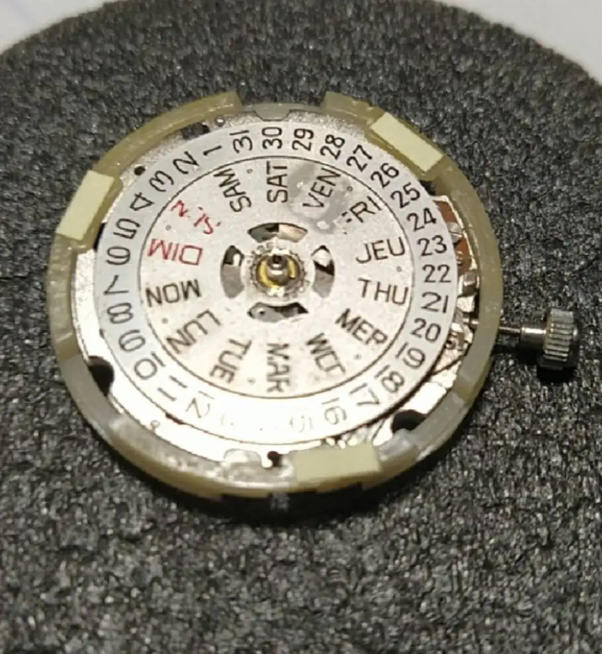

Yo utilizo las patas de dial pegadas, previo fresado del hueco necesario para empotrar pa base de dicha pata. Yo lo he hecho con una broca de precisión, aunque la herramientanque mencionas sería de agradecer.
Creo que es el sistema más simple y seguro para no cargarte el dial.
    72,5 KB · Visitas: 182
    129,4 KB · Visitas: 192
Reacciones: DrSlump y Danichrome
Te lo agradezco mucho. ¿Crees que la solución es duradera? Ahora mismo se me hace un poco caro para lo que es, pero podría comprar la broca y las piezas y hacerlo con una herramienta de mano o con el mini taladro a mínima potencia.
Una pregunta importante: ¿Qué pegamento usas?

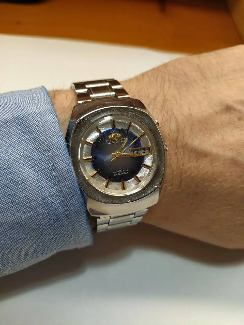

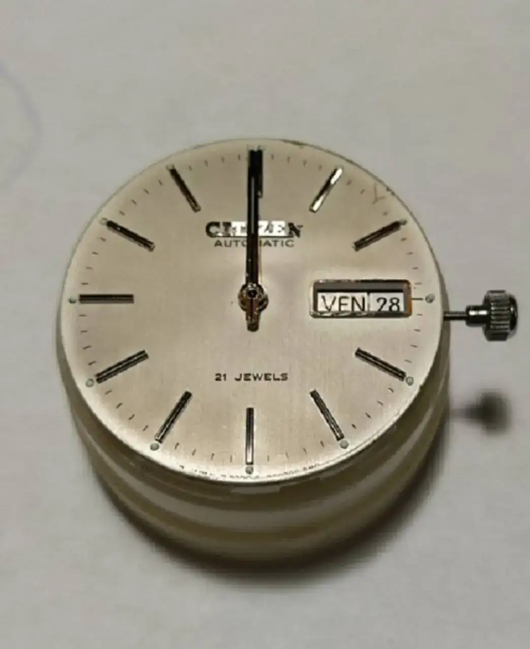

En este dial que he mandado, que aún no está pegado, usaré un adhesivo de dos componentes, posiblemente, aunque hace algo más de tres años, ya tuve que arreglar las dos patillas de un dial Orient y las pegué directamente con Loctite sin fresado. No me dio problemas de altura y siguen en su sitio, pero creo que es mucho mejor hacer el fresado.
Yo creo que el Loctite es una opción perfectamente válida y duradera, solo que debes dejarlo secar bien antes de montarlo para que los valores del cianocrilato no queden dentro del reloj.

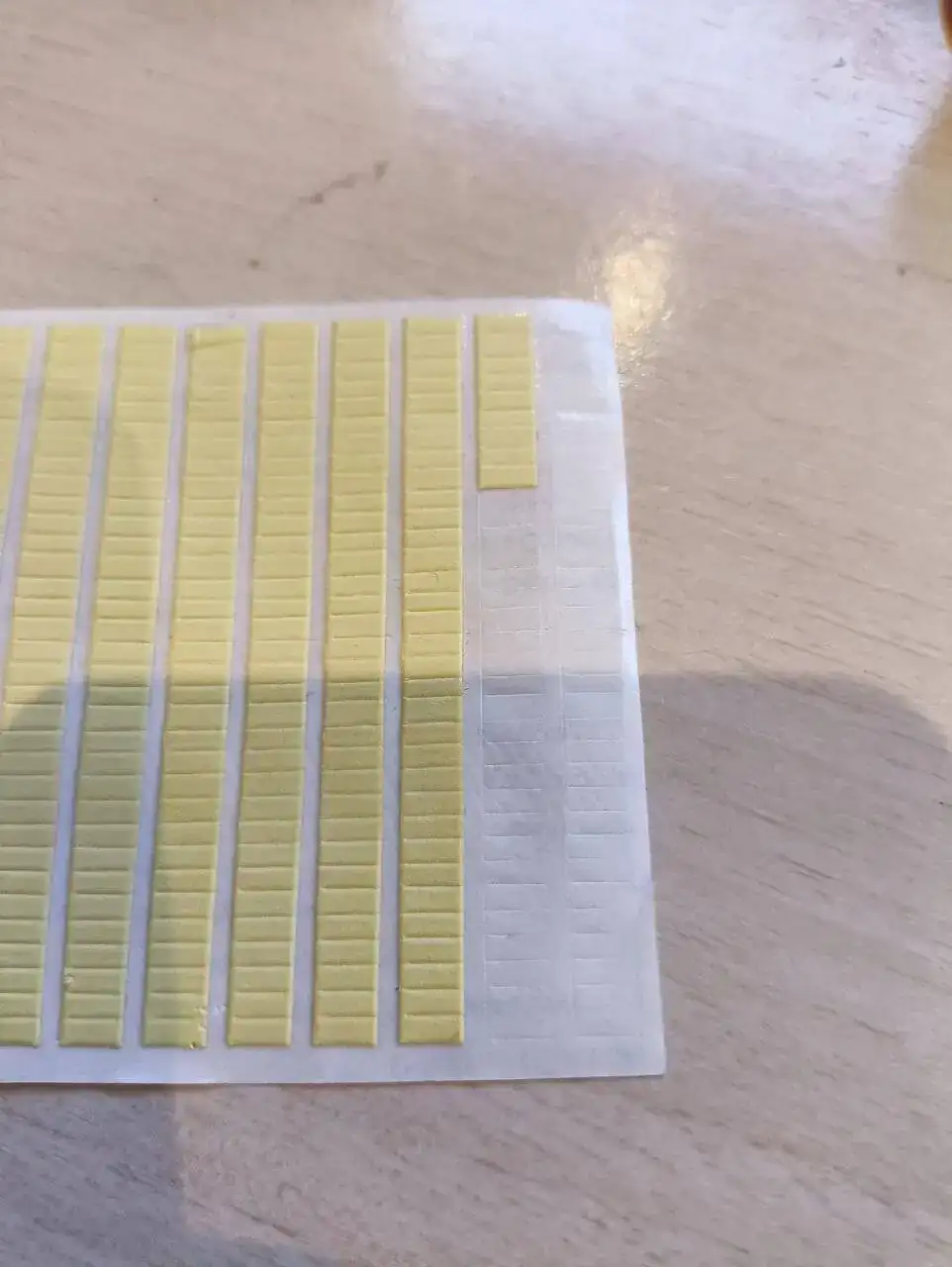

4,39€ | 1300 Uds. Pegatinas de pies de Dial, reparaciones de movimiento de reloj de piezas de repuesto de relojes Vintage
o
2,41€ | Esfera de tourbillon artesanal, grosor de 0,5mm, diámetro de 34,5mm, vacío dibujado a mano sin pie

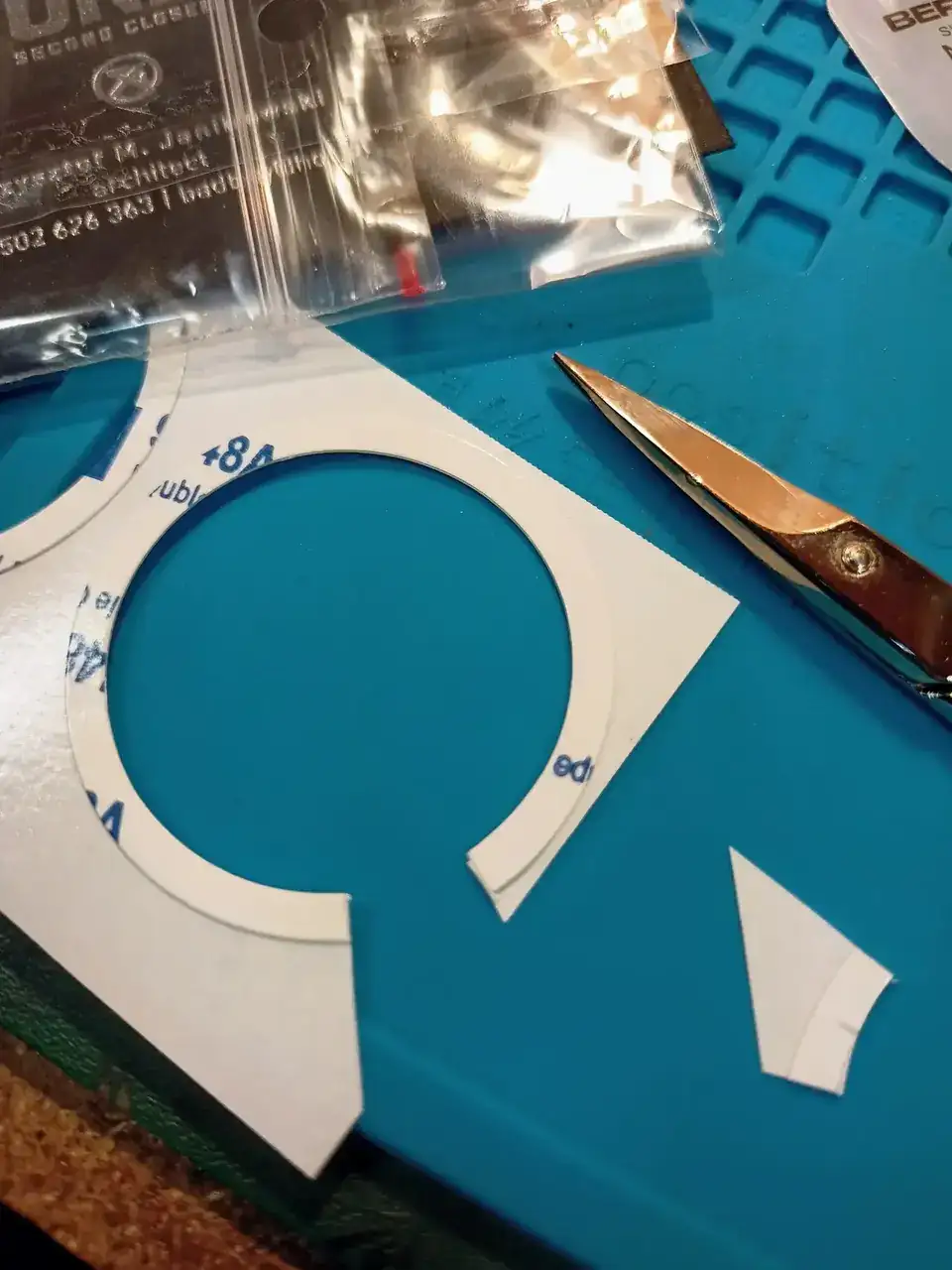

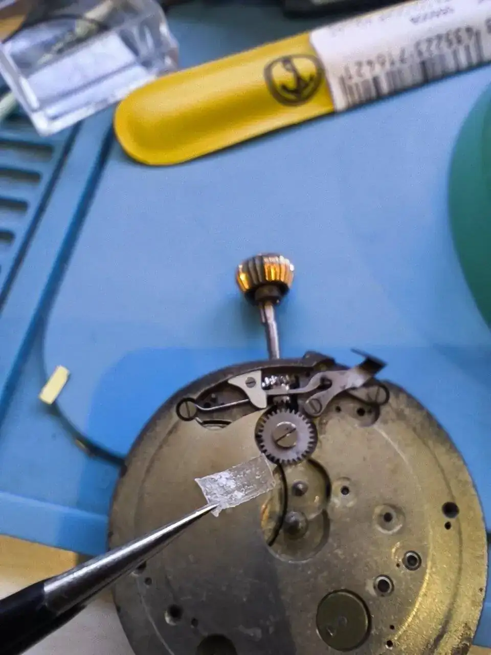

Yo uso las pegatinas. Y si en ese momento no las encuentro - mi mesa de trabajo es un caos - tiro de pegatina para inserto del bisel
recorto un pedacito, la acomodo con un palillo para asegurarme que no roce con nada, y a silbar a la vía.
Reacciones: Ph200, OldTraveler, DrSlump y 3 más

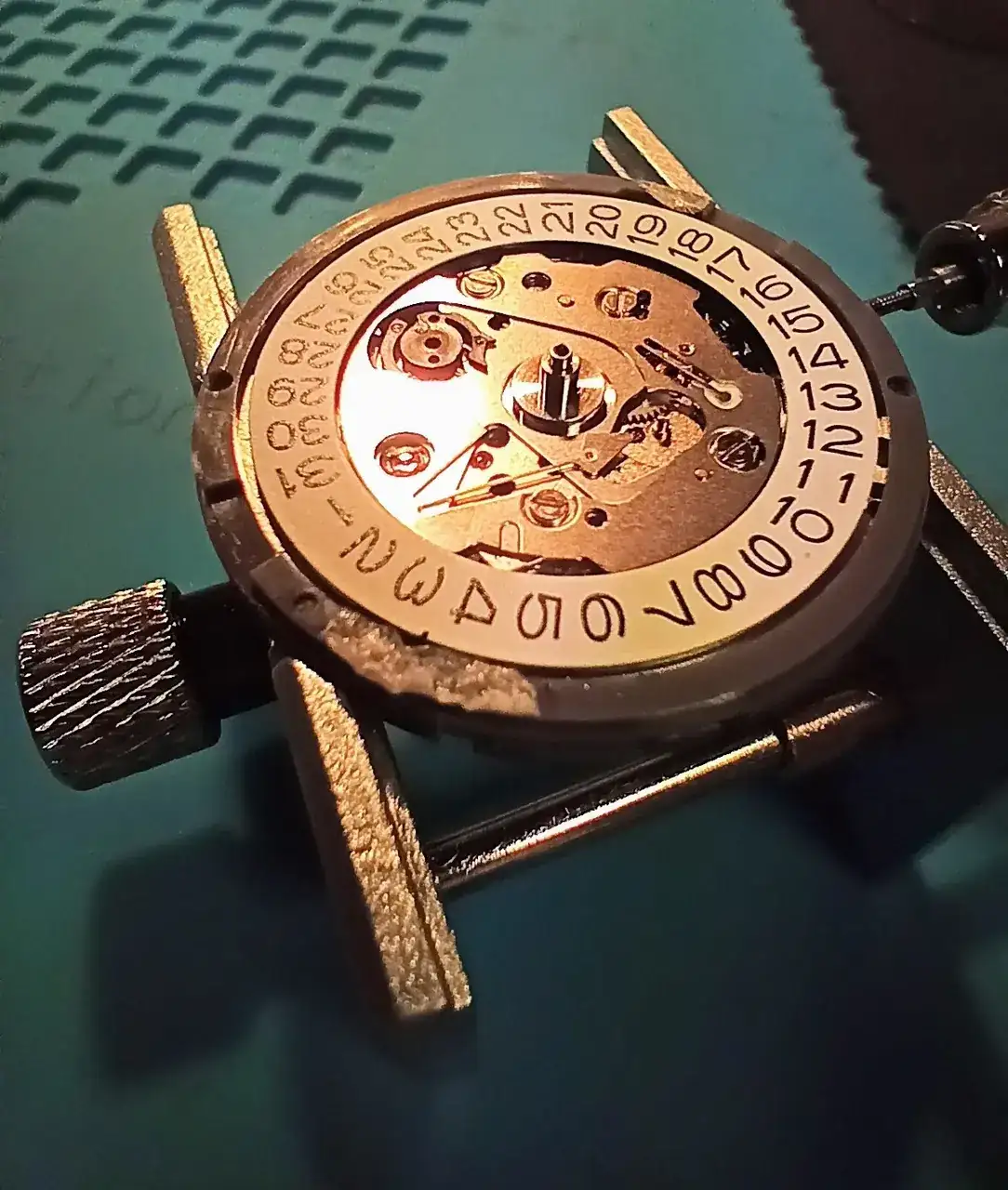

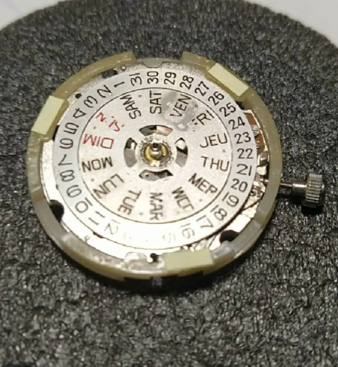

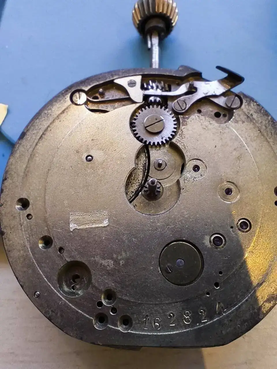

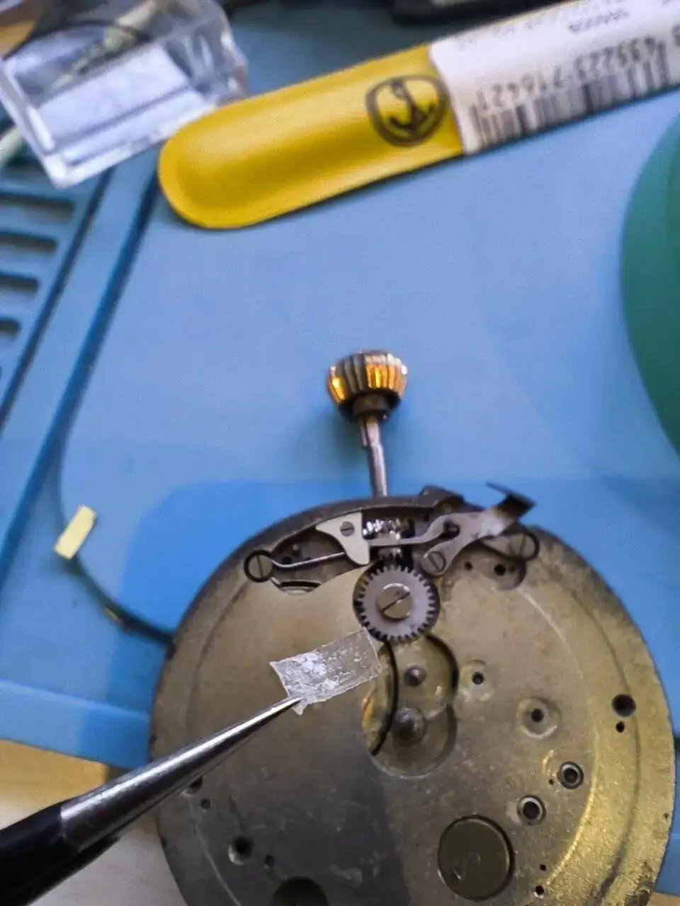

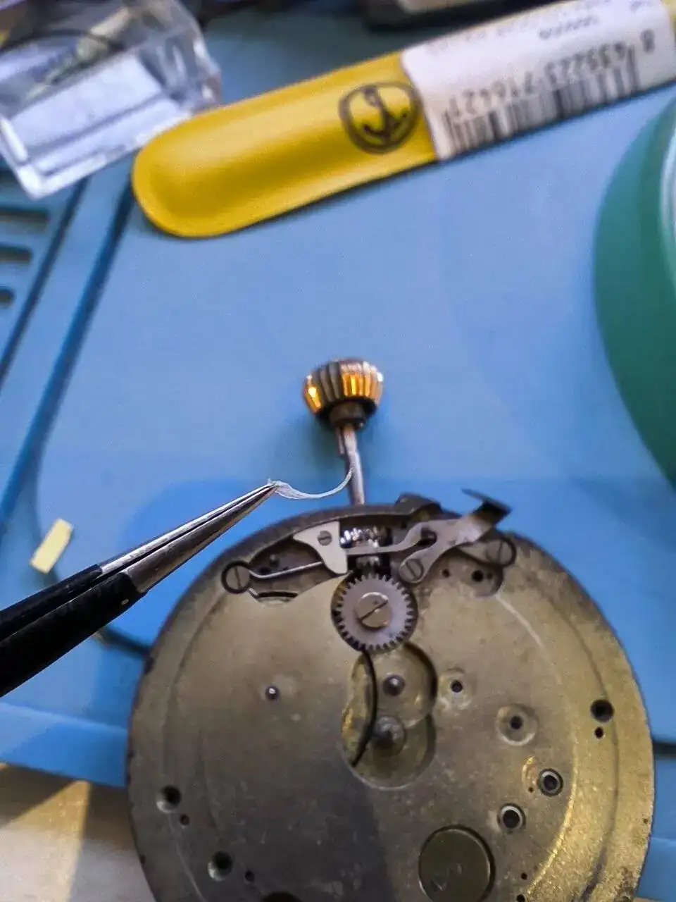

Pues antes de las patillas, también las usé y lo cierto es que no puedo ponerles la mejor pega. Supongo que se buscan otros métodos por simple perfeccionismo.
    99,5 KB · Visitas: 161
    22,4 KB · Visitas: 157
Reacciones: Monsignore y Danichrome
Gracias de nuevo. Dado que quiero experimentar y soy manitas, igual experimento primero soldando algún dial feo que tenga suelto por ahí. Creo que aplicando el calor con mucho cuidado y usando hilo de soldar de baja temperatura quizá podría hasta calentarlo con un mechero. Creo que hay pasta de soldar en frío también. Iré viendo tras acabar el proyecto actual.

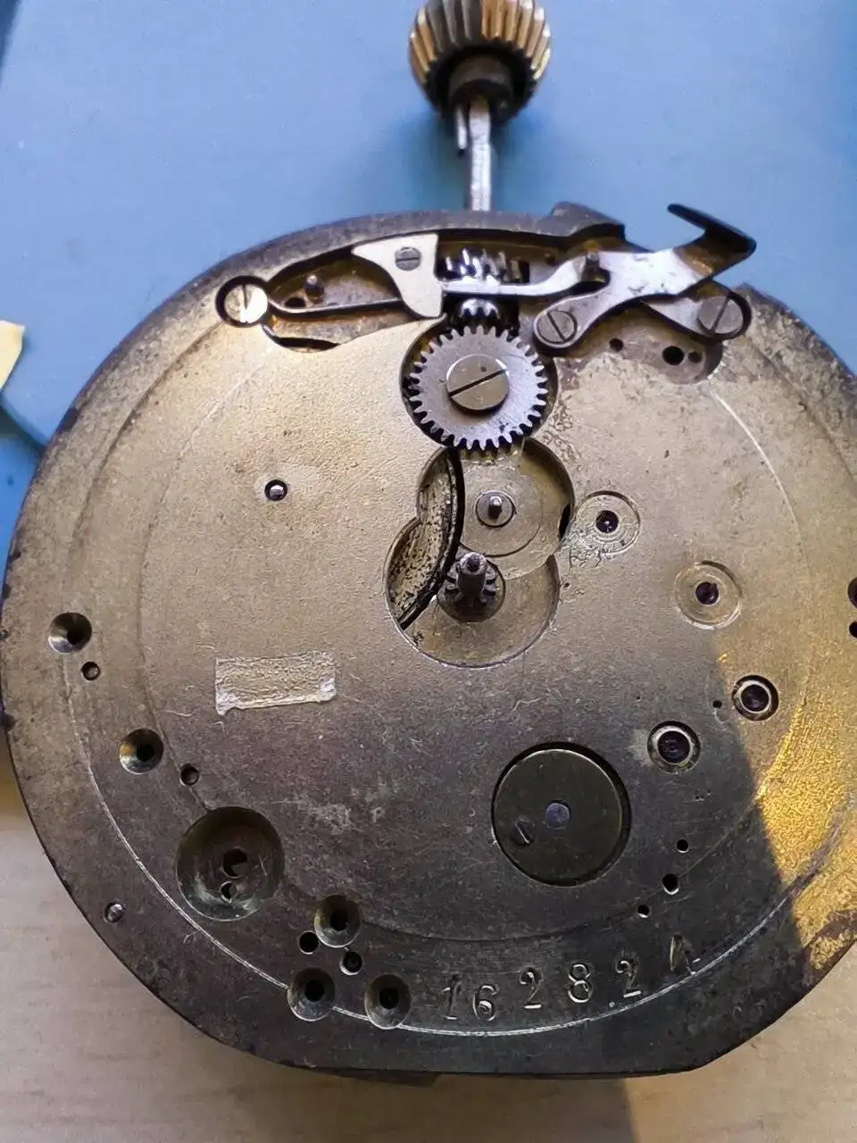

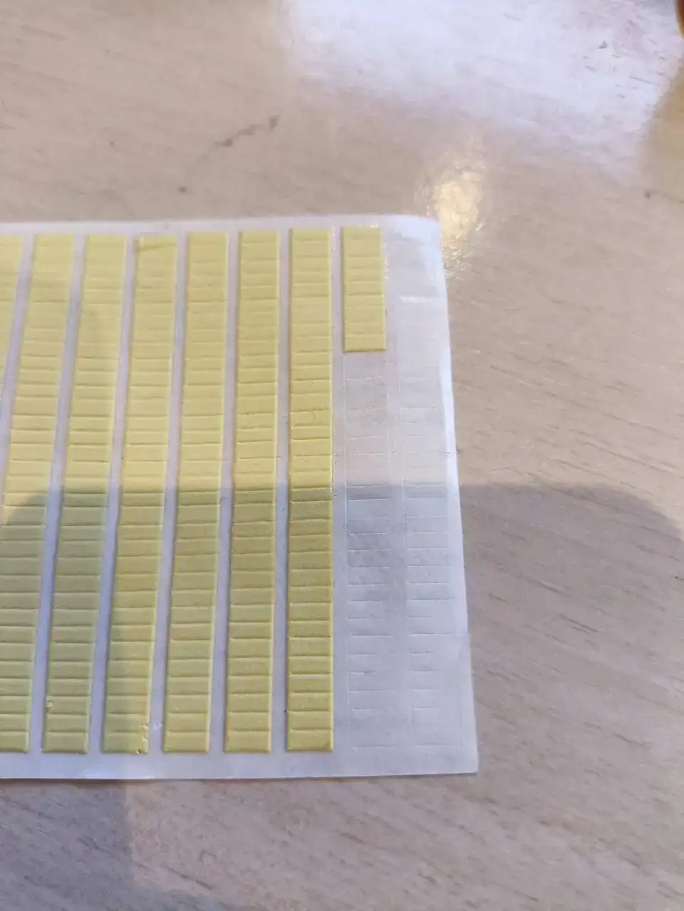

Yo uso las pegatinas esas de doble cara que vienen cortadas a medida, tengo como seis hojas, apenas he llegado a la tercera linea de la primera....
Tras un año o dos usándolas puedo decir que son perfectas, y después si quieres volver a desmontar se retiran sin dejar residuos. No como el pegamento (maldito pegamento)
Además pegan fuerte, no se despegan así como asi. Pegan sobre plástico, metal y cerámica sin problema alguno.
Gracias por aportar está información.

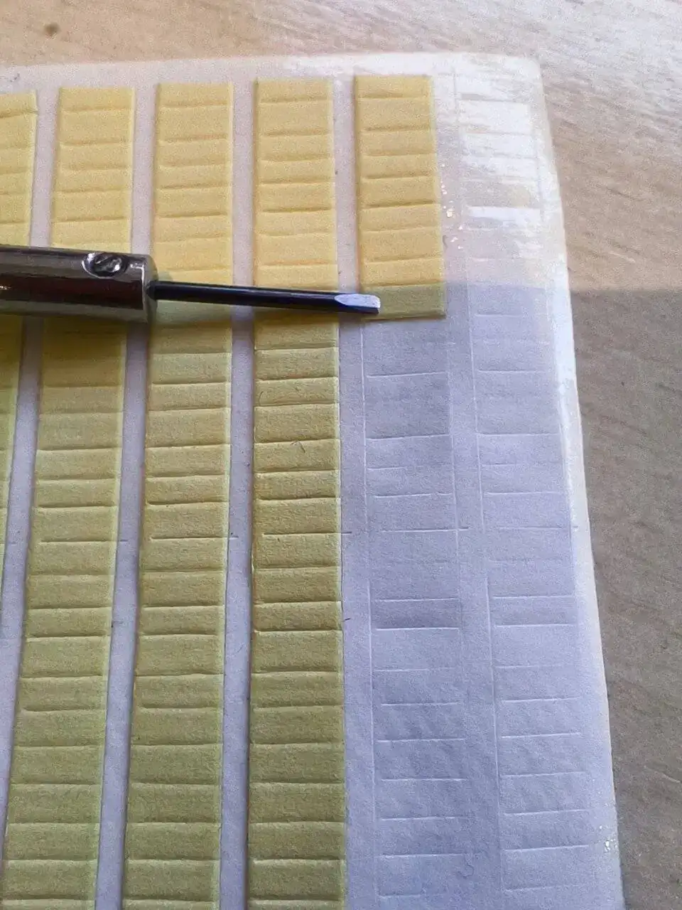

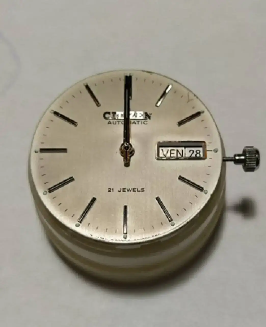

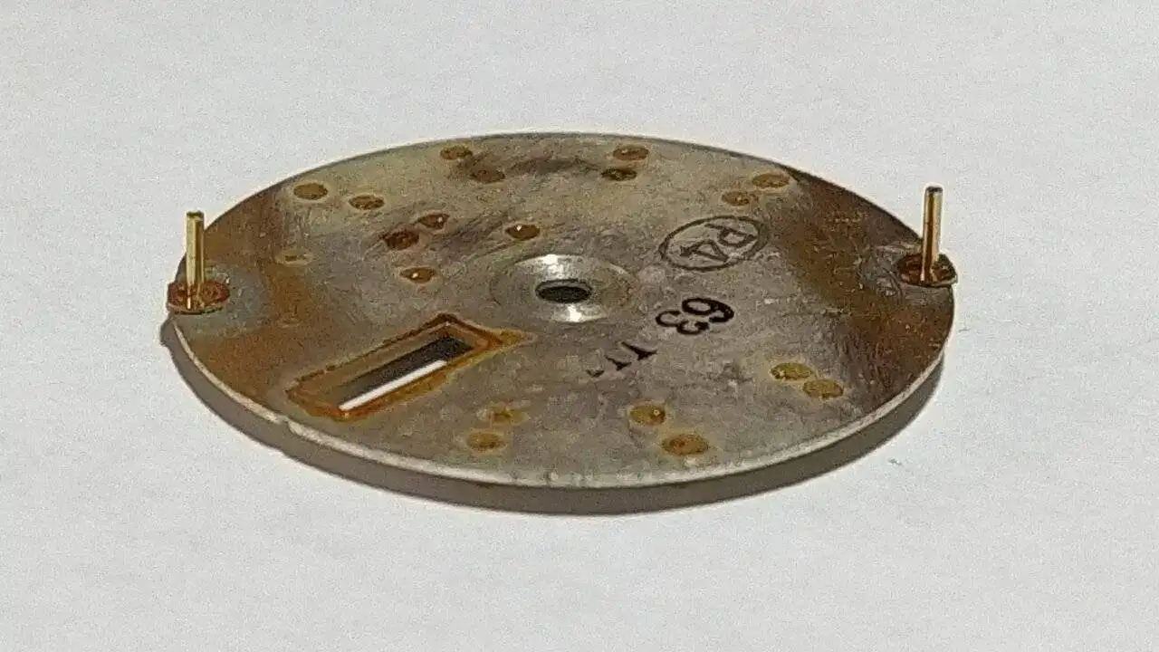

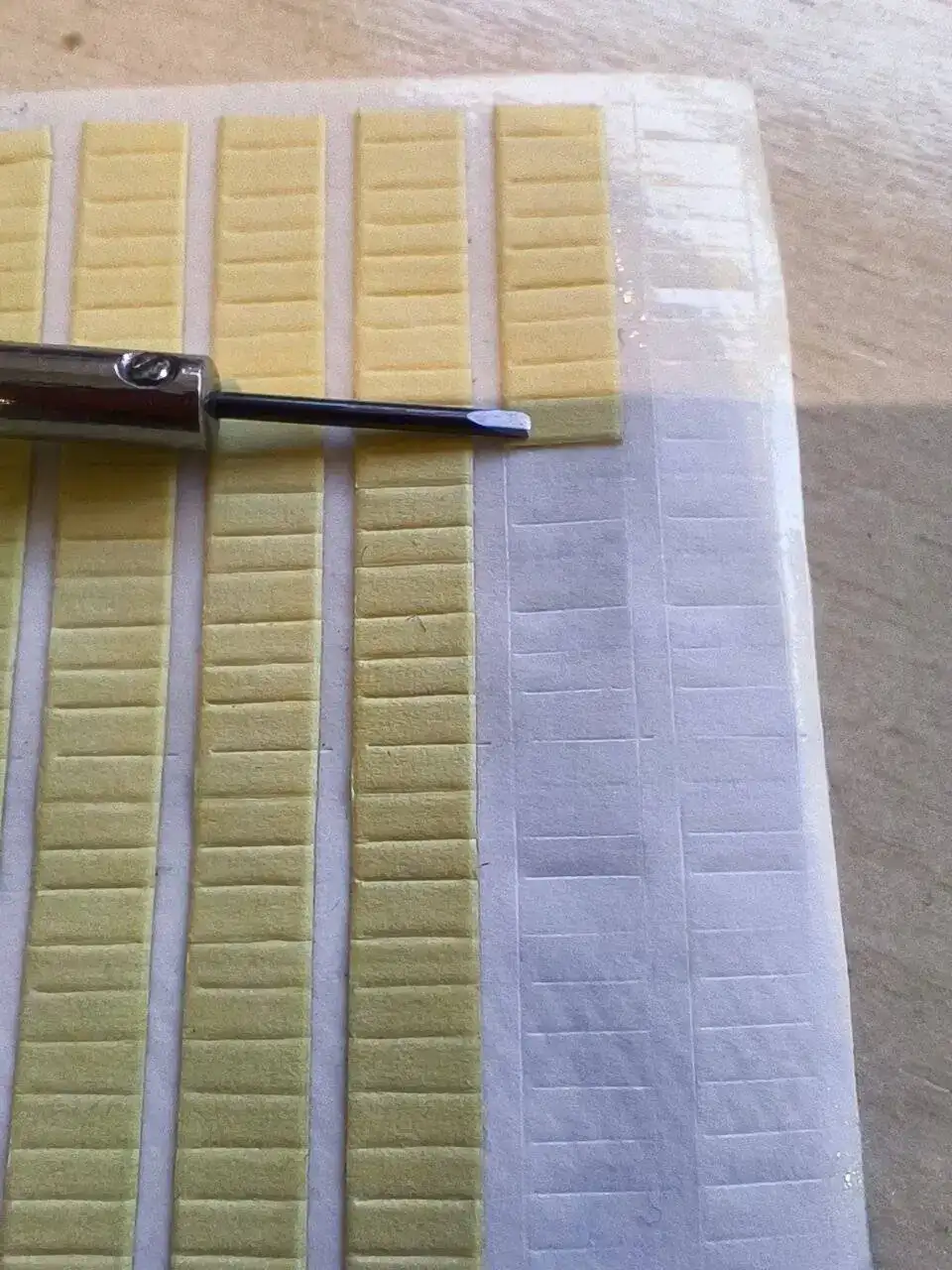

De todos los productos que mencionas, las pegatinas son el único reversible. No deja residuos ni marcas, no corres el riesgo de dañar el dial. Ahora te paso una foto de la pegatina en si, y verás que es inocua. Si lo consideras una chapuza, bueno, he despegado diales pegados con pegamento y no veas para quitar los residuos luego. Con la soldadura verás que risa como te pases de potencia y se queme el dial, y con las patas pegadas, bueno si hay grosor suficiente no discuto que pudiera estar bien.
Pegatina con destornillador de 1,20mm.
Efecto pegado sobre el movimiento. Con dos como esta una en cada pata,donde deberían ir las patas tienes el dial pegado.
Grosor de la pegatina.
Reacciones: Danichrome
Ver el archivos adjunto 2875267
Ver el archivos adjunto 2875268
Efecto pegado sobre el movimiento. Con dos como esta una en cada pata,donde deberían ir las patas tienes el dial pegado.Ver el archivos adjunto 2875269
Ver el archivos adjunto 2875270
Ver el archivos adjunto 2875271
Gracias por las fotos. Como tengo algunos diales de chatarra por ahí, igual pruebo una cosa distinta en cada uno y os comento mis impresiones. Soldadura, pegamento y pegatinas.
Pegatinas no, pero tengo acceso a una cinta aislante de doble cara, muy fina, que podría valer.
