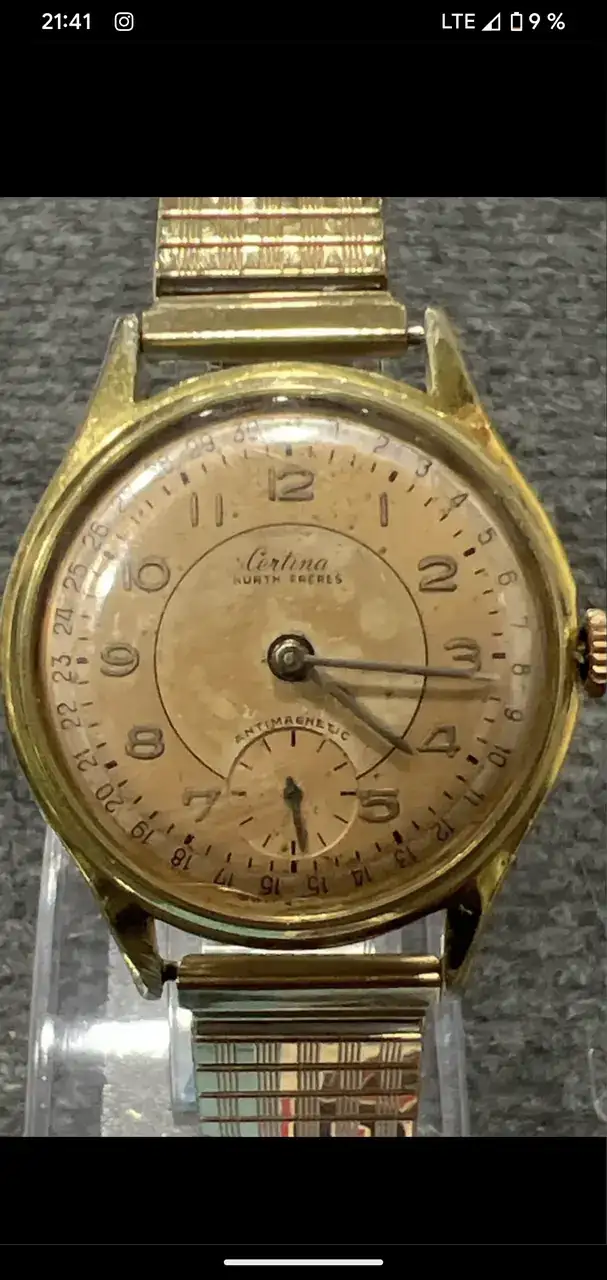

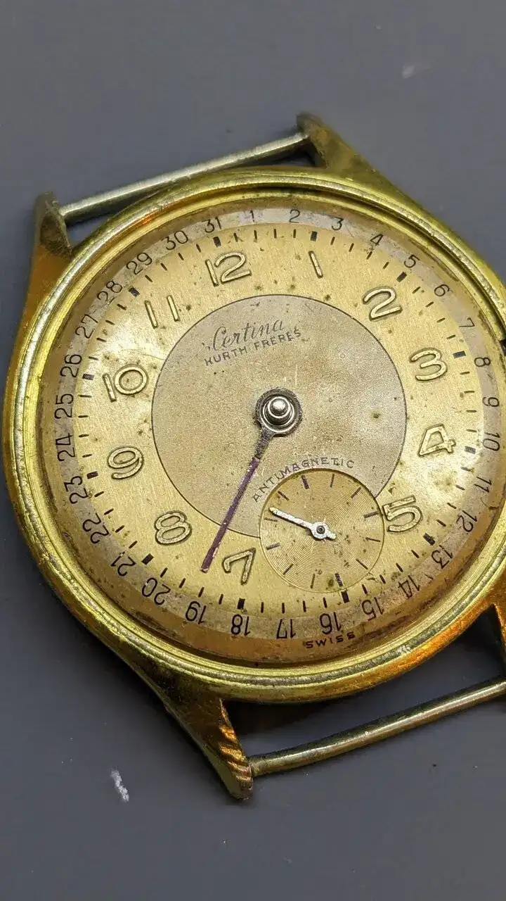

Tenía un Certina Pointerdate para meterle mano en la recamara. Me faltaban piezas, y ya por fin las he conseguido. Lo único que faltaba era la aguja del calendario, esa que es tan difícil o tan cara de conseguir. Así que me he puesto al lío. No me iba a quedar con la duda.
El reloj a la hora de comprarlo. Faltaban un par de piezas del sistema del calendario, mí intención era fabricarlas con calma ya que son difíciles de conseguir. Pero se me puso a tiro otro Pointerdate completo, pero la aguja no era compatible puesto que el donante era más grande.
Así que después de realizar el servicio y dejar todo montado, tenía que probarlo...no me iba a quedar con la duda o con un reloj a falta de la guinda.
Así que aquí la ñapa de hoy.

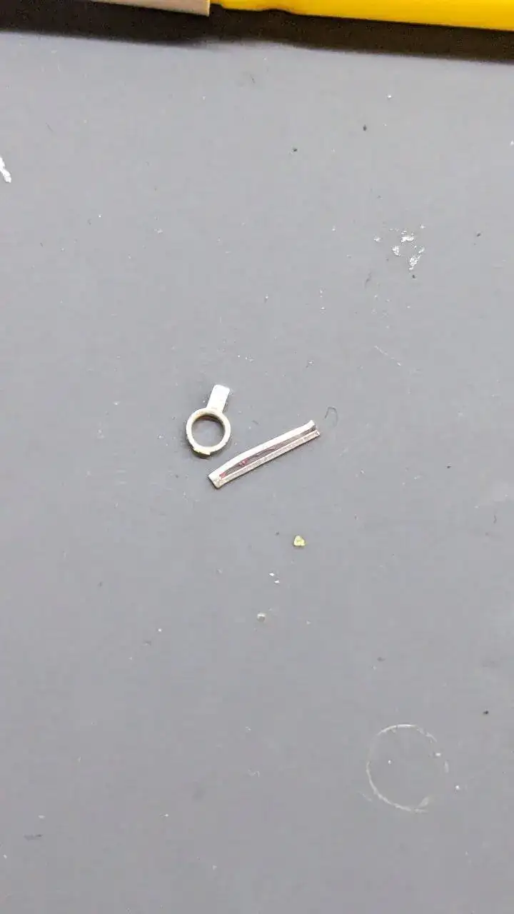

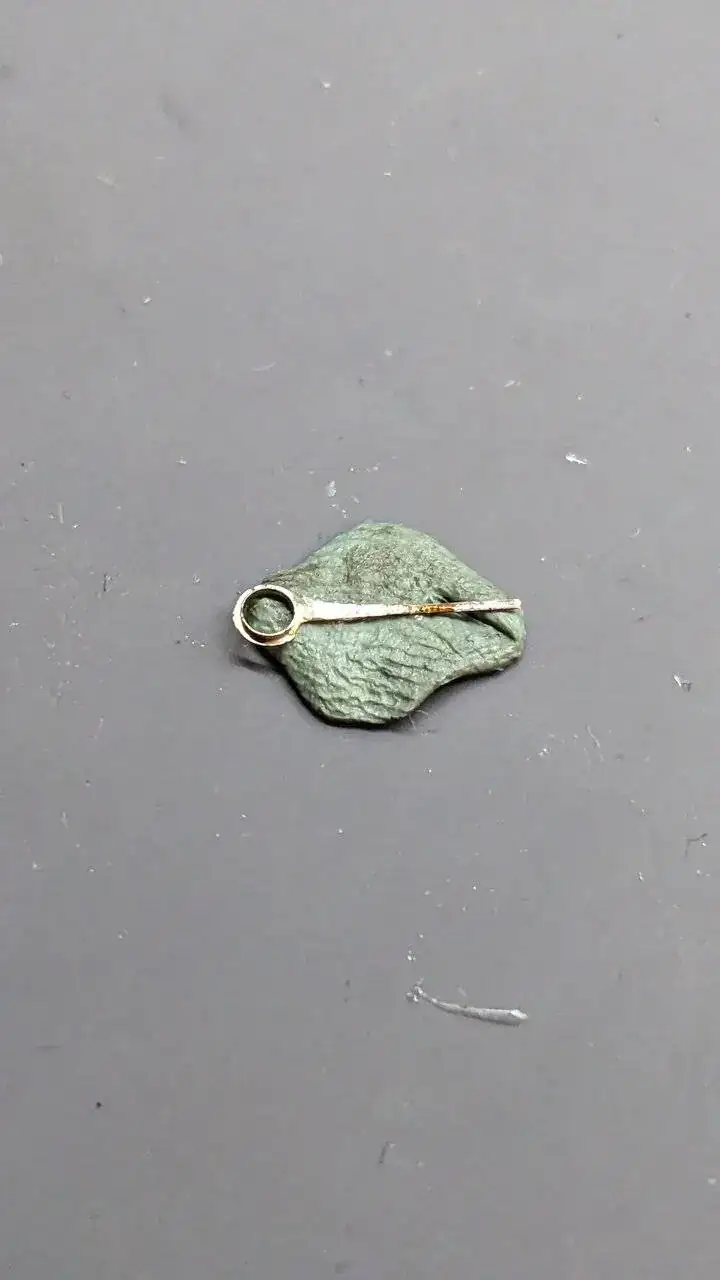

Realizo una medición del cañón del calendario. Necesito una aguja de 2.0mm. El cañón de horas de los BFG866 también tiene 2.0 mm así que cojo una aguja que tenía por ahí.

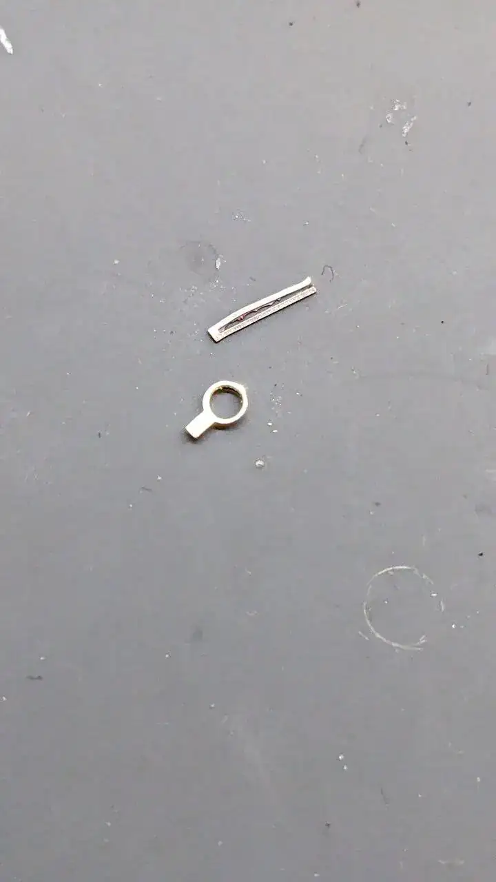

Primer corte. Con una lima le quito la rebaja del corte.
La parte sobrante la separo en 2 partes. Una la utilizaré para el vástago de la aguja y la otra para la media luna.
Realizo medición
Veo que tengo la medida justa, así que lo siguiente es ya pegar las 2 partes.
Para ello lo coloco boca abajo, y con un poco de loctite y un trozo de papel de folio las uno por detrás.

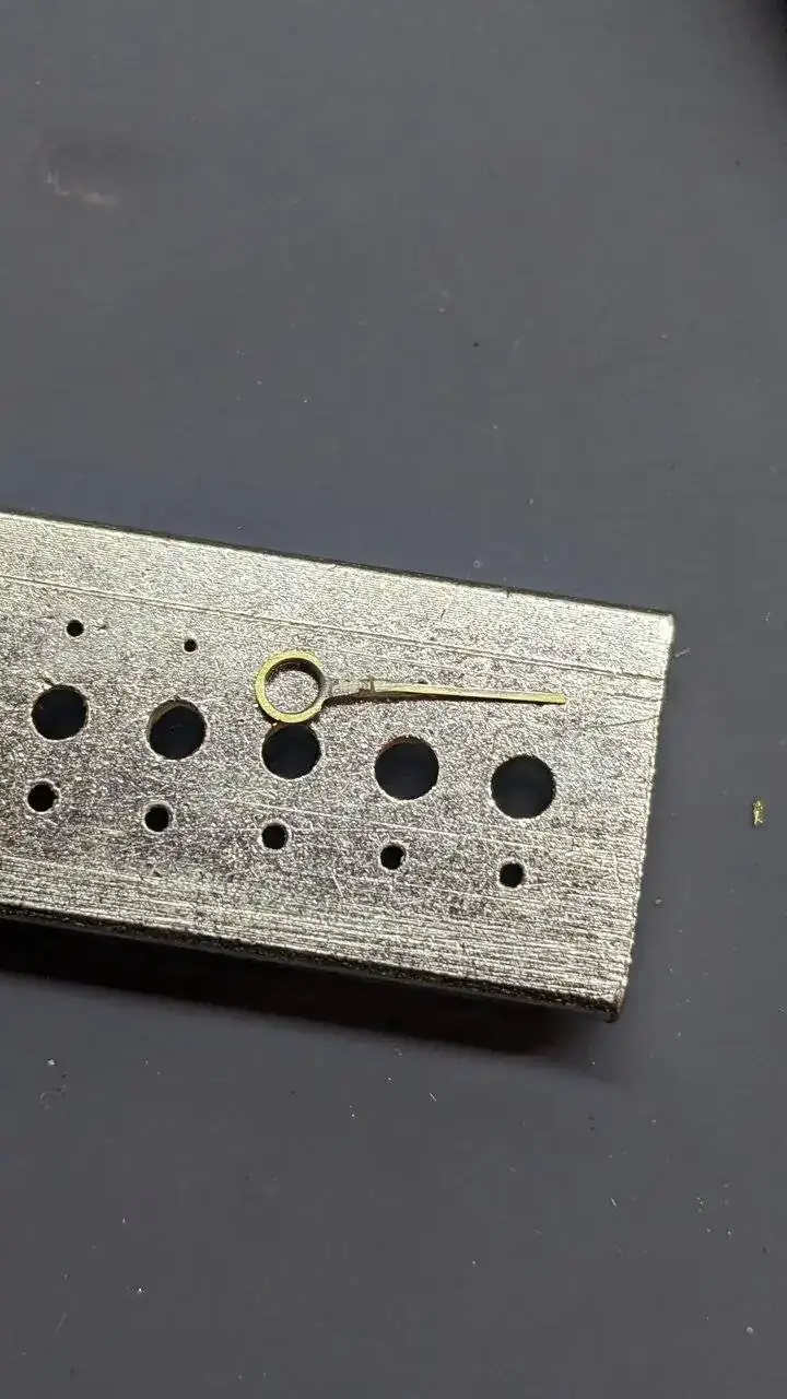

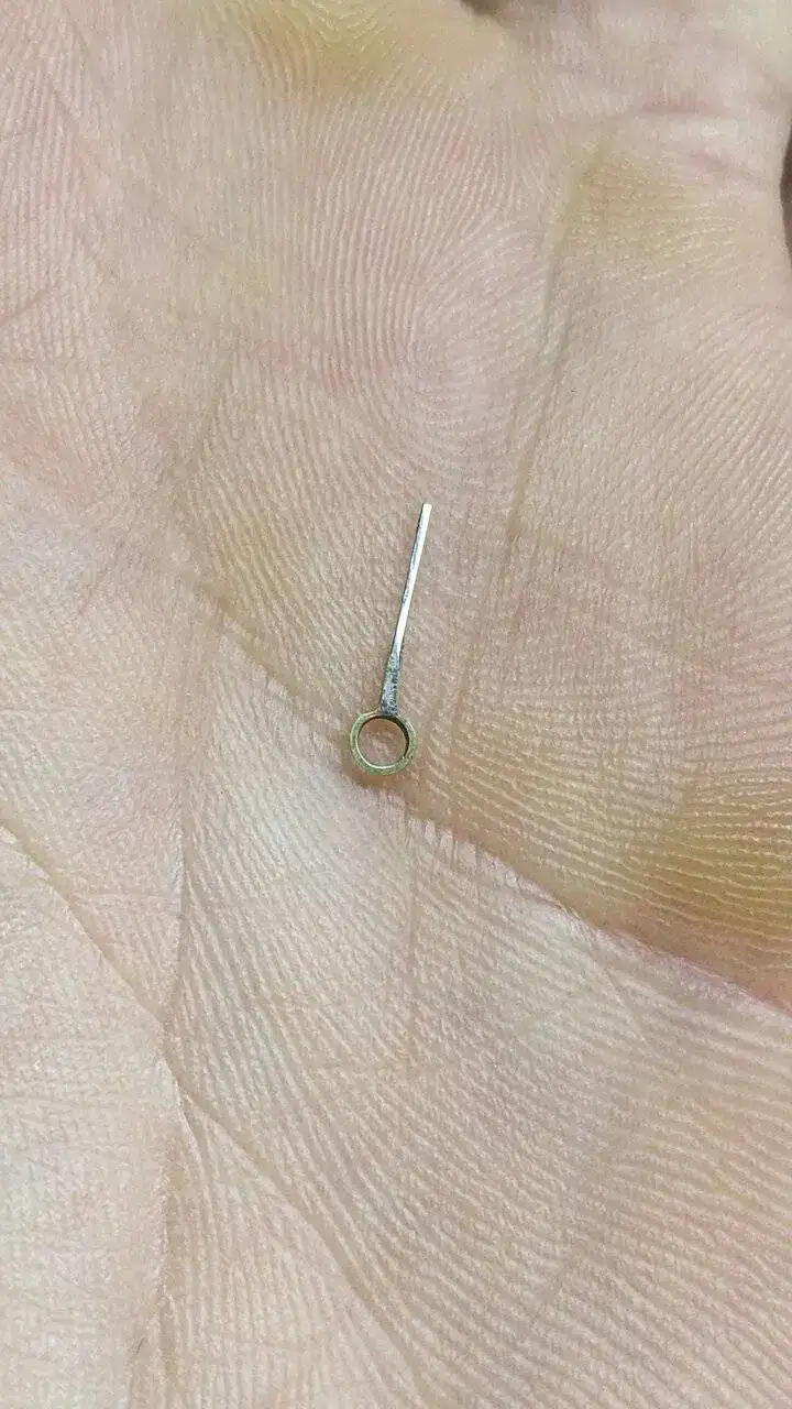

Lo siguiente ya es limar y dejarlo decente, sin protuberancias
Siguiente paso.

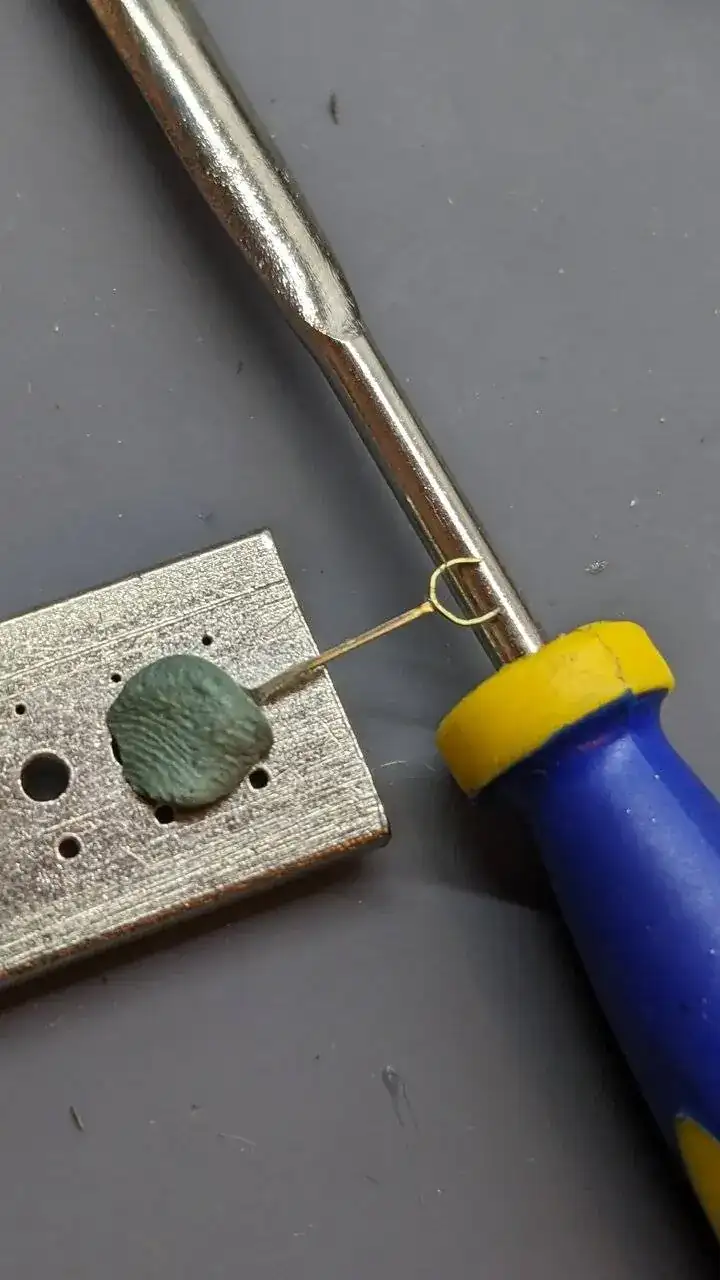

Cojo el trozo restante del principio y realizo la media luna doblándolo sobre el vástago de un destornillador. Posteriormente le paso lija de 3.000 para quitarle grosor y lo dejo pegando con pegamento "cement" de relojería.

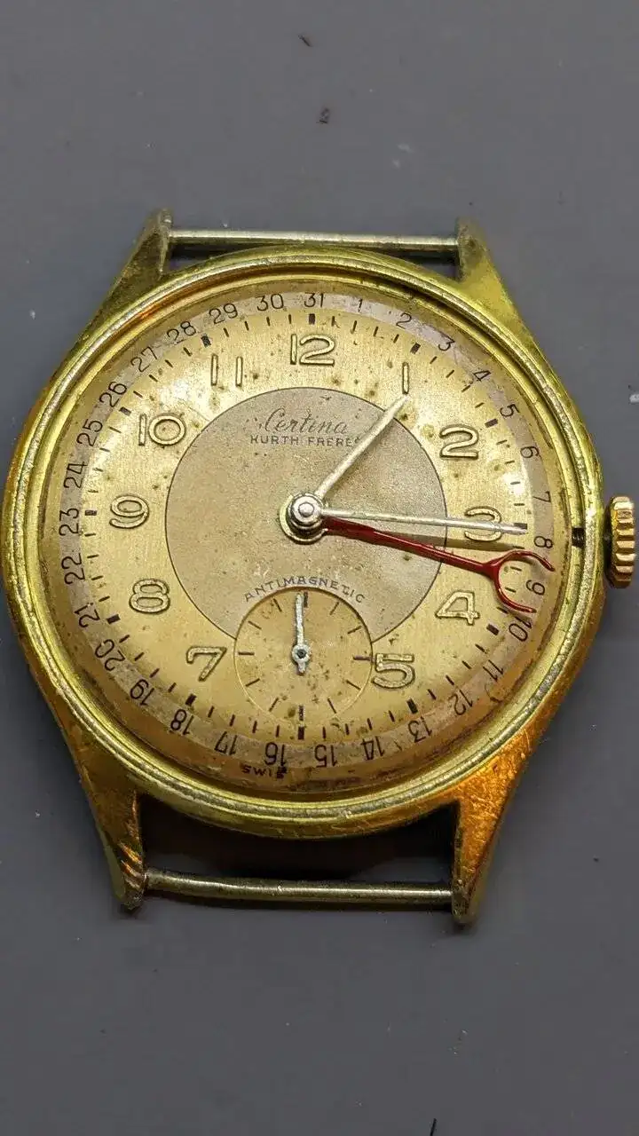

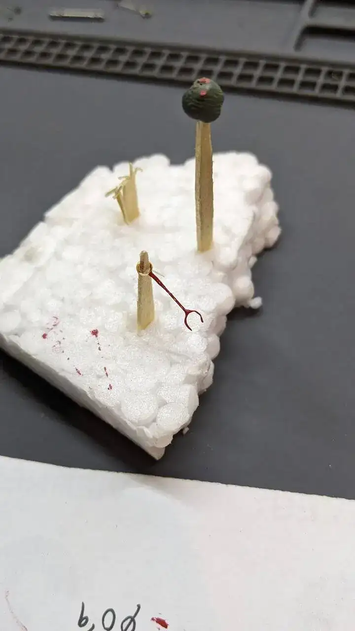

Y por último, darle una mano de pintura. Como es pintura esmalte, le da un pelín más de rigidez.
Y para finalizar, la aguja montada :)

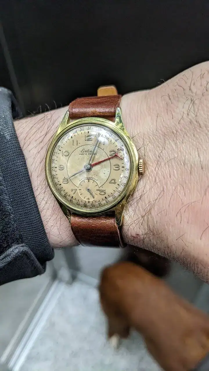

Y con este trabajo tan entretenido he podido sacar a pasear a esta pieza de los hermanos Kurth tan bonita para mí. Y además con el valor añadido de mi aguja casera.
Es mi primer trabajo de este tipo, se que muchos lo considerarán una chapuza...o que es muy mejorable. Pero bueno con estas cosas me entretengo yo y disfruto mucho en el transcurso y también enseñandolas.

Llevo desde el día 6 sin quitármelo, estoy encantado :)
