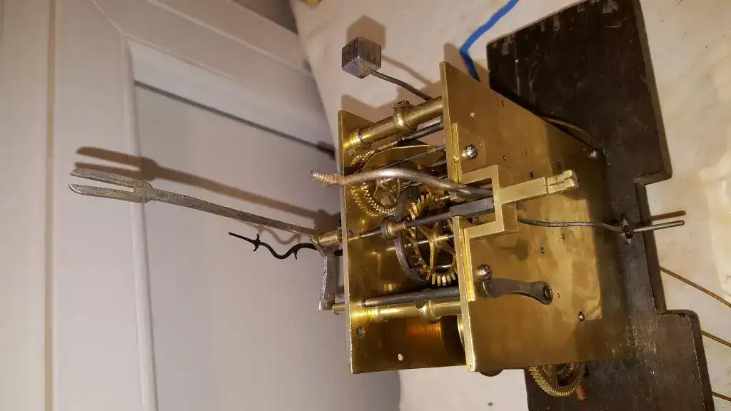

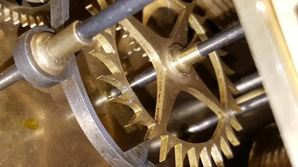

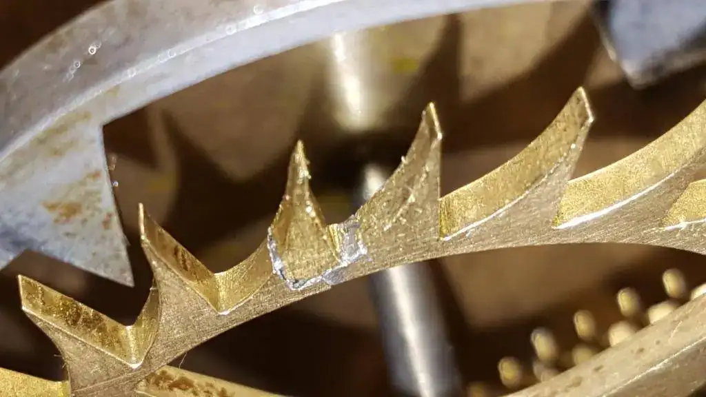

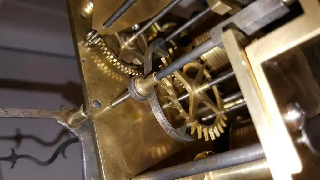

Hola a todos otra vez, he retomado la un reloj ingles que desmonte y limpie hace como 2 años. Iba bien pero este invierno empezo a pararse y y casi siempre en el mismo segundo. Pensaba que podia ser que se habia desnivelado, perdida de fuerza por las cuerdas de tripa antiguas, ect.... despues de probar varias cosas, he examinado minuciosamente y he visto que el diente de la rueda segundera del ancora donde se paraba estaba reparado y se ha vuelto a rajar la soldadura. De momento lo dejare porque veo dificil la reparacion y no quiero estropearlo mas.

Hola, Pregunta: esa reparacion la has hecho tu?
No, estaba hecha, y debe tener muchos años porque el reloj era de mi abuela. De momento no tengo capacidad para ello. De todas formas si me gustaria saber cual es la mejor forma de arreglarlo para ir sabiendo del tema.
Ponerle el diente nuevo, pero soldado con plata y rehaciendo, lo que fastidia que hay que desmontar para sacar la rueda de escape.
Saludos..
Hola, si nunca has soldado y no tienes mucha experiencia, mejor que te lo haga un profesional, pues el escape junto con el ancora son el corazon del reloj y tienen que ir con mucha precision para que funcionen bien; al estar el ancora rota como se ve en la foto la soldadura no afectara solo al diente si no tambien a la curvatura de esta y para soldarla hay que llevarla a su sitio por presion.
Salu2
bueno...rueda de escape rota...soy de la opinión de el monge, pero esto un relojero que toque relojes antiguos lo reparará sin dificultad..saludos
Naturalmente que tiene que tener experiencia, y un soplete con oxígeno, varilla de plata, polvos para soldar, torno para repàsar el diente una vez soldado, dejando al diámetro de todos igual , y un juego de limas de cola ratón para rehacer el diente...
