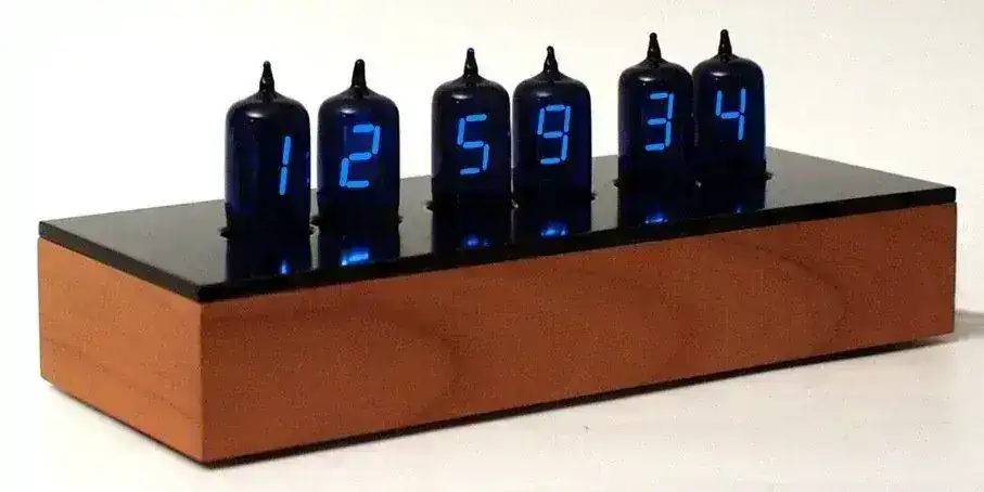

Creo que ya han salido por aqui, pero es que son una preciosidad/"frikada"....
Y muchos mas en ebay....
Los había visto (efectivamente en eBay), son muy curiosos, si sacan uno que sea despertador y siendo a válvulas , "sonará" perfecto...:D

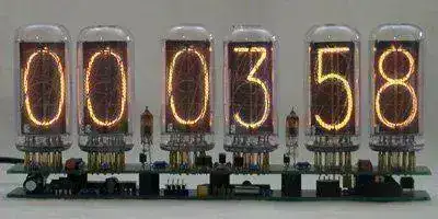

Pues para los más jovenes son una novedad, pero hace 50 años, era normal presentar información alfanumerica mediante estas valvulas de Neon. Por supuesto que el color era siempre el rojizo que genera ese gas. Parece que el azul, lo consiguen con el cristal tintado.
La verdad es que es un reloj "Retro".-
El primero me parece chulísimo. Muy "genuino"
Gracias, no los conocía.
Válvulas Nixie, si son auténticas son una pasada.

Dato interesante, ya que desconocía la posibilidad de presentación alfanumérica variable dentro de una válvula de vacío.
De todos modos, en este caso particular que nos muestra el compañero, el color azul me parece logrado del mismo modo que en un despertador de sobremesa, con el mismo panel, pero embutido después en un simple bulbo de cristal... :-( Apariencia cool y punto, que al fin y al cabo de eso se trata.

Muy estéticos, aunque si el primero funciona como parece que funciona (como señala el compañero Antonio) debe de ser una auténtica ruina...
No digo lo mismo del segundo, que mucho me temo tiene más en común con cualquier radiodespertador digital que con una 12AU7, por ejemplo (una válvula de vacío de forma similar). Y chulo es chulísimo...

El primero tiene su encanto, pero el segundo no me convence nada

Conviene aclarar que estas valvulas, no son autenticas valvulas termoiónicas -Catodo, anodo y rejillas. Diodos, triodos, pentodos etc.-
Más bien son lamparas de Neon como decia anteriormente.
Consiste en encerrar dentro de la valvula de vacio y cargada con gas Neon, diez circuidos, cada uno de ellos con una polaridad negativa y otra positiva.
Cuando se activa cada uno de estos circuitos, se ilumina el Nº. correspondiente.
Es más. Estas "valvulas", no tienen las tipicas patillas enchufables.
Tienen unos hilos sueltos, que se conectan al circuito. ---Se que tengo alguna por algún cajón, pero no se por donde, ya que la podria fotografiar e incluso romper para que se vean los circuitos internos-

Aclarado y gracias por la información. Neón entonces. Al no conocer este tipo de dispositivos (me limito a las dedicadas al audio, doméstico o profesional) llegué a intuir que presentaran los números a través de enormes filamentos, y de ahí que en otro post les presumiera un consumo brutal. Pero ya veo que no...

Interesantísimo comentario, de hecho es por ello que puse "válvulas" entre comillas, porque no me parecía que fueran válvulas "de verdad". Y a los compañeros audiófilos, aqui otro, que sueña con una previo/ampli de auriculares a válvulas....:yes:
