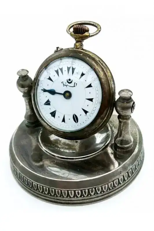

Paseaba ayer por ebay como quien pasea por una feria, cuando me topé con este reloj de tipo Roskopf. Hice una oferta y a los quince minutos, previo pago por Paypal, era el propietario virtual de esta que se me antojó rareza, y que creo digna de ser reparada y restaurada.
En fin, que me gustaría saber qué he comprado y, como mis conocimientos del turco y de los relojes otomanos tiende a cero, apelo al foro. ¿Alguien sabe qué dice en la esfera? ¿Alguien sabe quien pudo ser el fabricante?

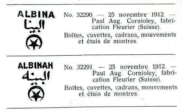

tresenraya, no estoy seguro, mira que te parece.
Albina (mit arabischen Schriftzeichen, Halbmond und Stern)Uhrwerke, Gehäuse, Zifferblätter; Fleurier, Schweiz; registriert am 25.11.1912

Albinah (mit arabischen Schriftzeichen, Halbmond und Stern)
Paul-Auguste CornioleyUhrwerke, Gehäuse, Zifferblätter; Fleurier, Schweiz; registriert am 25.11.1912
Gracias compañero, las letras en alfabeto árabe no son exactamente las mismas. Las de mi reloj se leerían Aljiniya o Aljiniah o algo parecido. Un saludo.
Una pieza rara tresenraya, pero a simple vista no se sabe mas de lo que se ve, un ottomano con uñedo para el cambio horario cuya saeta horaria no debe de ser la suya.Para lo demás hay que esperar a que deje de ser virtual y muestres su maquina.
