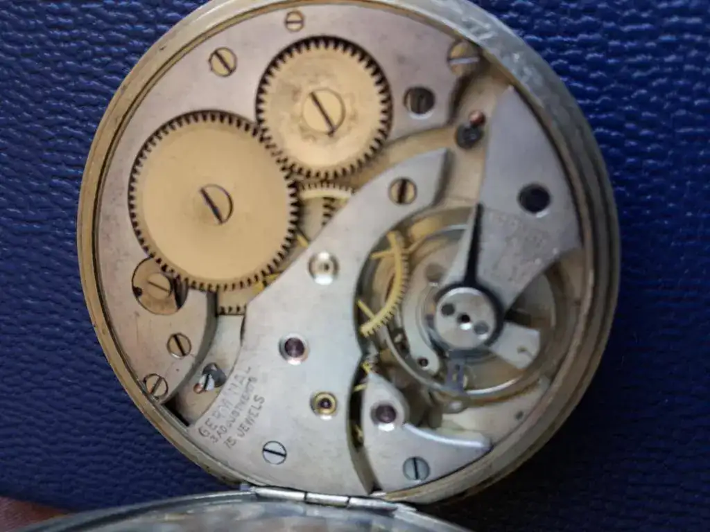

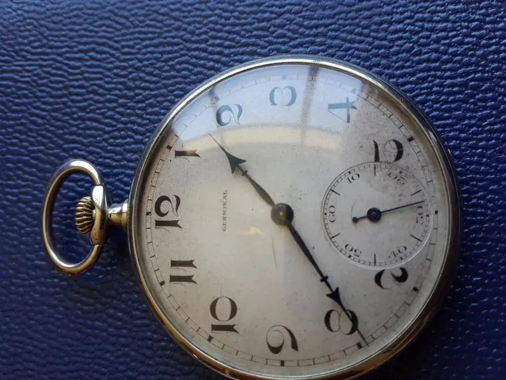

Estimad@s amig@s,
Les presento un reloj de la marca Germinal con 15 rubies y 3 ajustes del cual desconozco otros datos y quisiera ver si alguien tiene mayor información sobre el mismo, les adjunto las fotos respectivas.

Vamos a esperar que los maestros identifiquen el calibre. Mientras podrías mirar con una lupa si aprecias algún número o letra o logo. Otra cosa, mide el diámetro de la máquina, solo máquina.

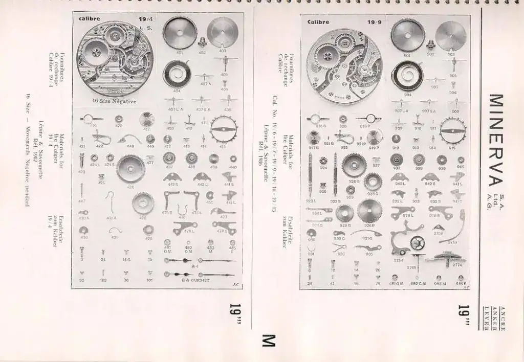

Hola,
siempre para pedir datos de los calibres,
agregar el diámetro del movimiento solamente (sin contar la caja)
y de ser posible una imagen del otro lado, sin el dial.
Me parece que es un Minerva,
de los movimientos bastantes delgados, para la época,
Si fuese de 19''', diría que es un Minerva 19/9.
Te dejo una imagen del
La Classification Horlogere, de 1936.
