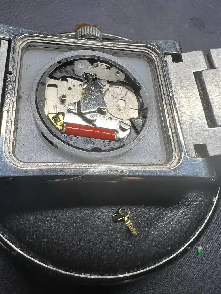

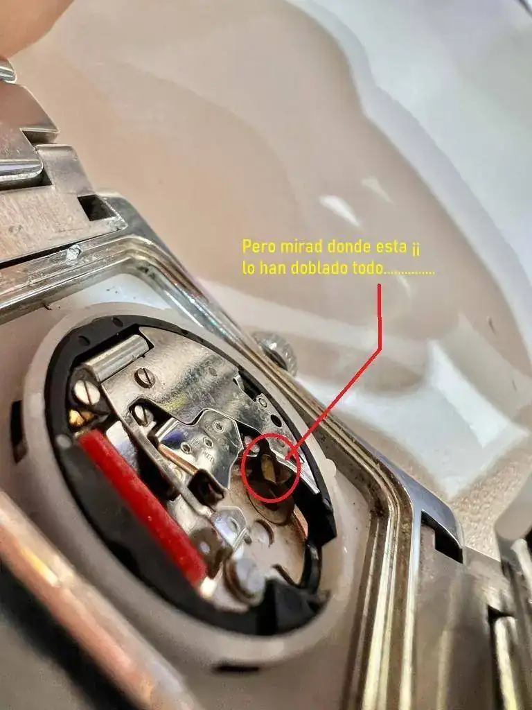

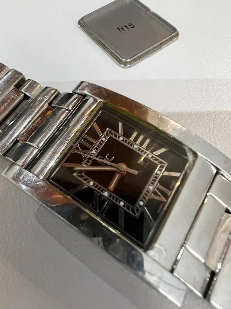

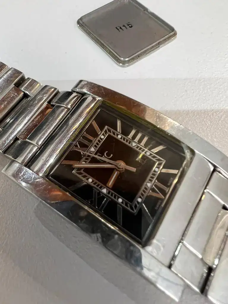

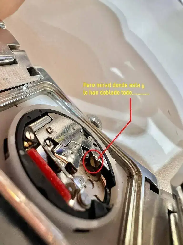

Buenas gente,pues hoy de esos días que ves cosas nuevas.....8o8o según la clienta que llevo el reloj para cambiar la pila y le han comentado que el reloj no funciona que no pueden hacer nada.....( no se pero me da que a sido la clienta ....o alguien ) que no tenga que ver con nuestro mundo...que han hecho? pues al intentar ponerle la pila, y en lo que es el contacto de base...han pensado que no debería ir ahí y lo han doblado todo .........::cry::::cry::::cry::obviamente no funciona el reloj....mirad....lo que han hecho...
Hola Druhill buenas noches.
Pues creo que te va a tocar desmontar el mov. para acceder al terminal e intentar enderezarlo sin romperlo, pues siendo un RONDA, creo que puede merecer la pena. No veo otra si no quieres decirle (no funciona y no tiene arreglo.)

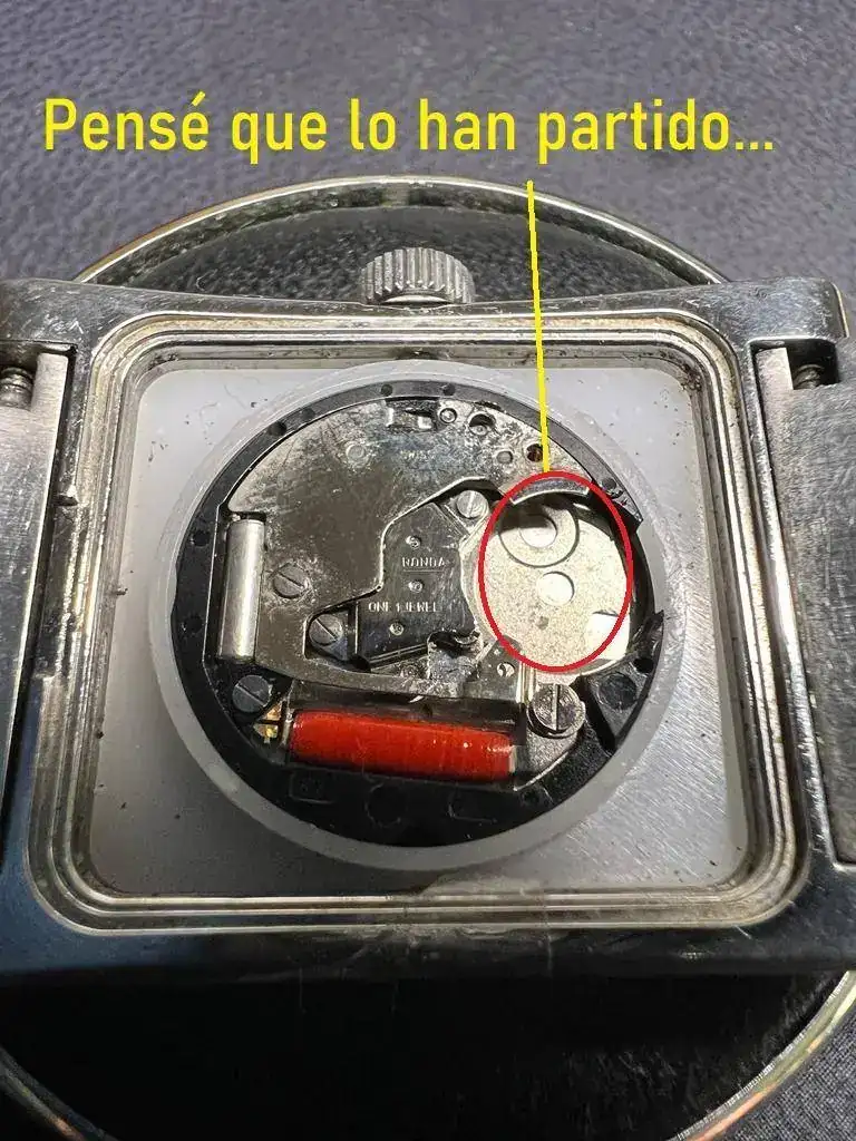

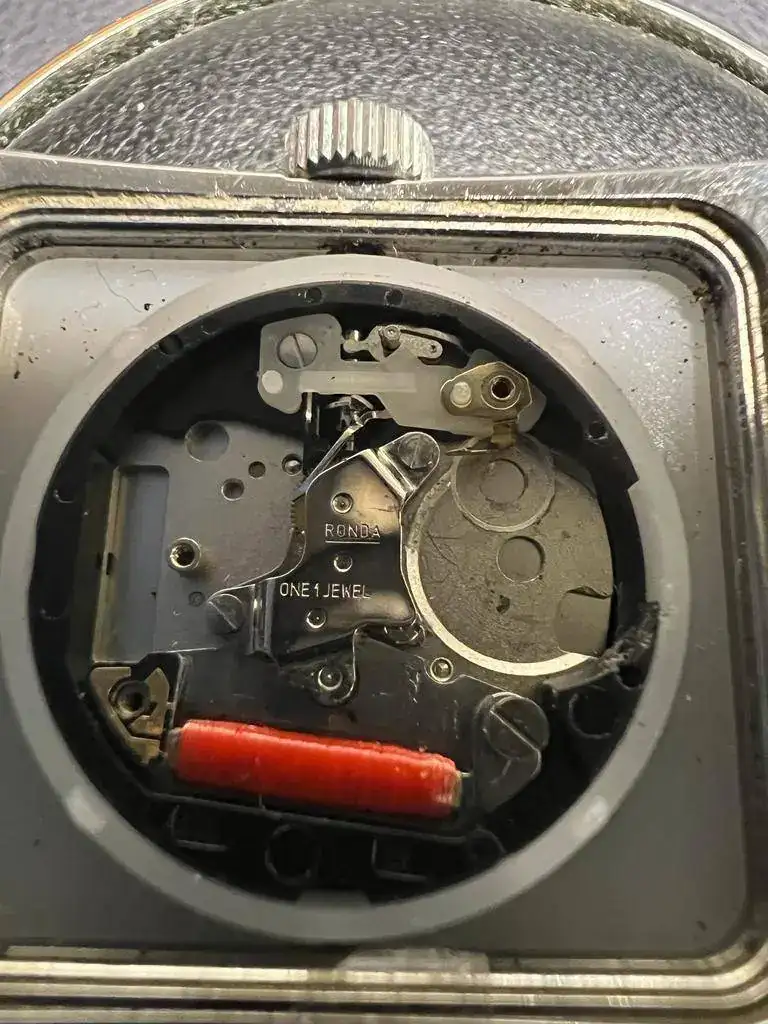

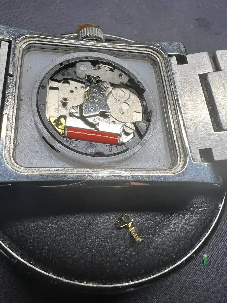

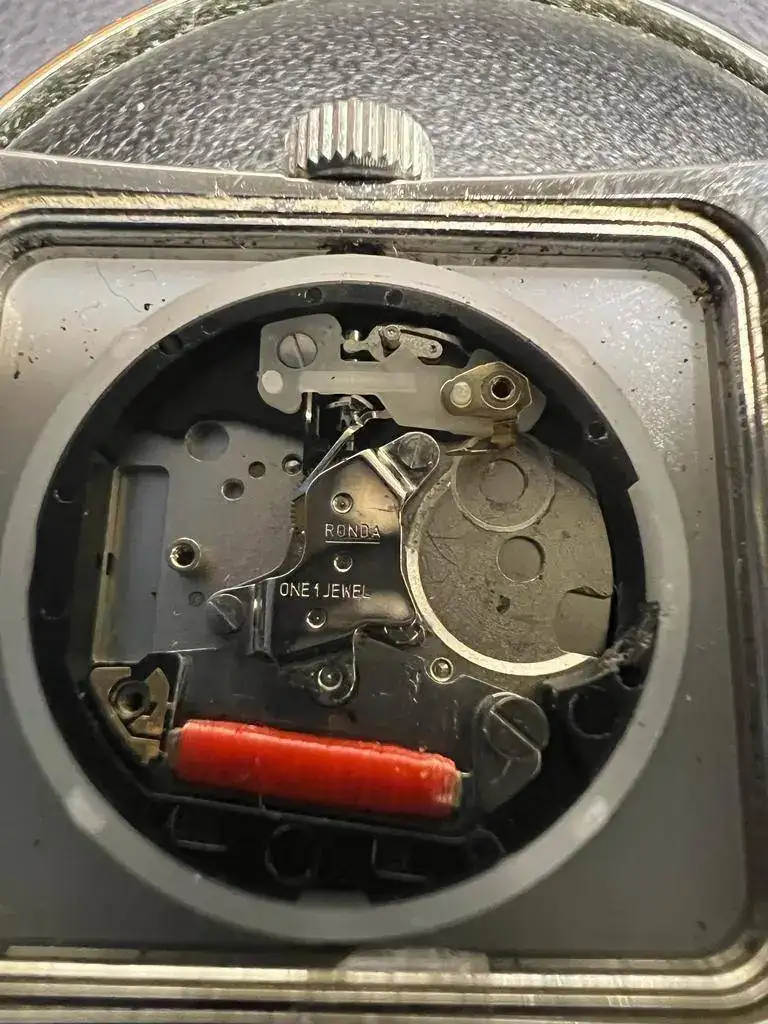

Ya desmontado,y puse contacto nuevo y entregado a la clienta muy contenta ¡¡¡ Gracias amigo ¡¡¡ aporto fotos ¡¡¡

Enhorabuena Druhill, pues además de revivir un Suizo Ronda, ganar una clienta... , has hecho feliz a alguien, amigo.
te falta experiencia, eso es de lo mas light que veo cada día
jajaja
P.D le falta el aislante en todas las fotos
Gracias Chicos ,también le puse el aislante......sigo cogiendo fondo....;-);-);-);-)
