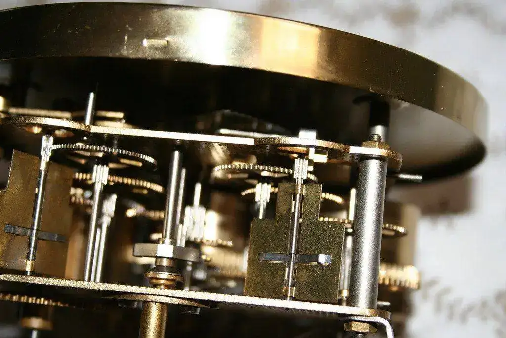

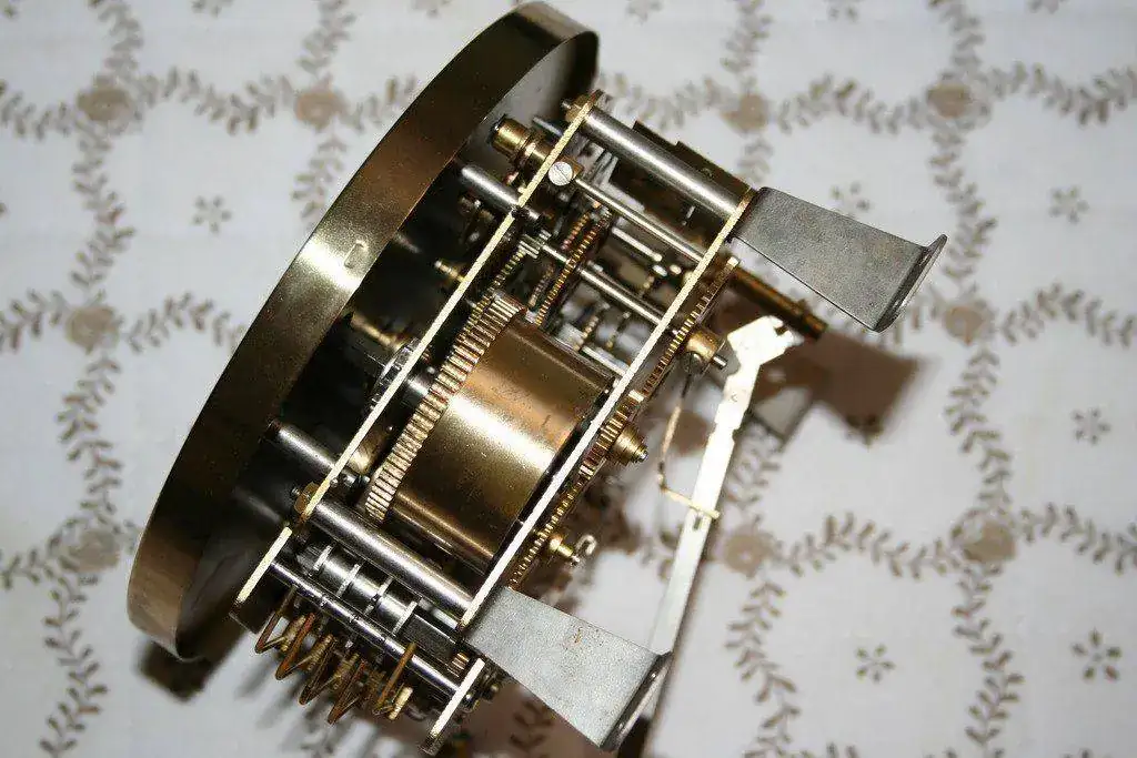

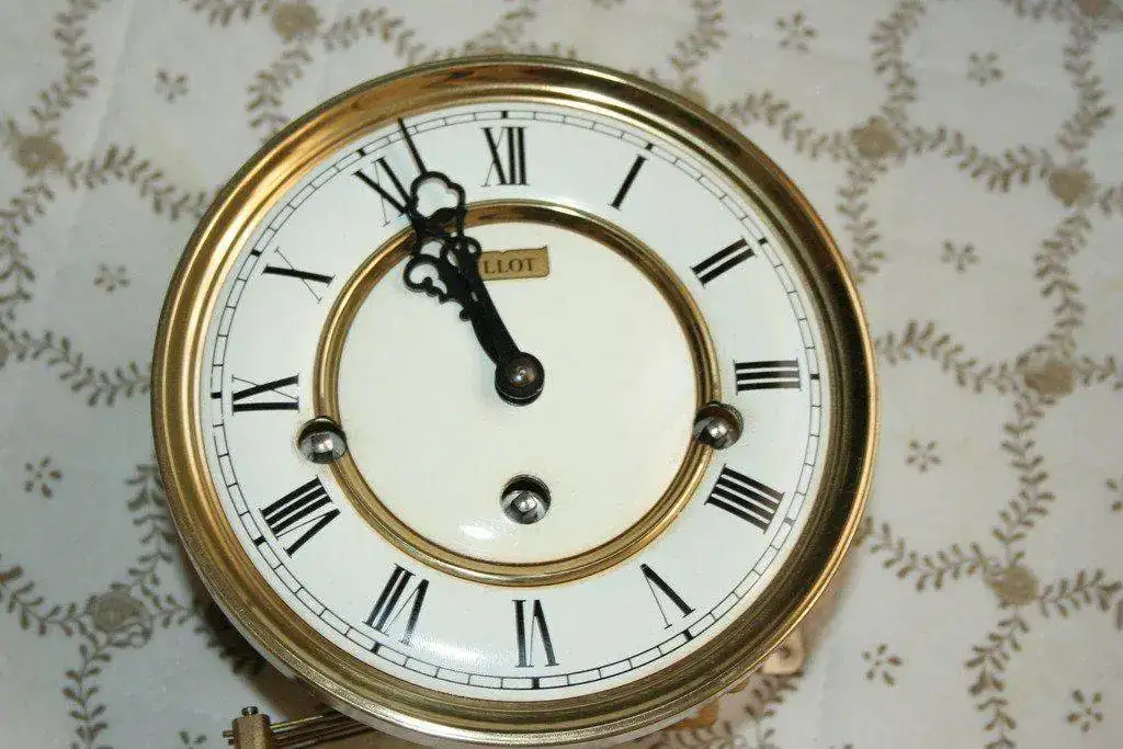

Buenas a todos, antes que nada decir que no tengo ni idea de estos relojes, ni se su valor ni nada. Recientemente he adquirido este reloj de pared el cual estuvo funcionando hasta hace 4 meses que se fue mi abuelo (el único dueño). Yo le he dado cuerda pero no hace nada, tengo una de las ultimas revisiones que se le hizo en una relojeria aunque creo que fue el corte ingles quien hizo el trabajo. Sin mas les dejo fotos a ver si pueden aconsejarme que hacer, si arreglarlo, venderlo o yo que se.

Amigo, este reloj no debería darte problemas, pero debe estar bien nivelado para que funcione bien, hay que escucharlo, su Tic-Tac debe sincrono, debes mover la caja del reloj a derecha o izquierda hasta que escuches acompasado el tic-tac, seguro que no se para. Un saludo

Hola Valepunto, ante todo yo no soy un experto del tema asi que debes coger mi opinión como solo eso.
Por las fotos que veo y la numeración 341.021 me impresiona que aunque dice FHS es muy similar si no idéntico, al Hermle con igual numero. De hecho en las fotos se ve idéntico. Por lo tanto se trata de un movimiento muy bueno y valioso que debe cuidarse de la Selva Negra alemana. NO es de los mas mas pero es muy bueno.
A juzgar por el estado de la esfera y los bordes de los agujeros por los que se da cuerda a los tres barriletes, (cuartos , Hora y marcha) tu abuelo lo cuidó y lo trató con mimo. Asi que con mas razón para que comience a caminar de nuevo.
En las fotos veo en mala posición el gancho del péndulo (que ha de ser de 45 cms según consta en la platina), fíjate si conserva una plaquita fina de la que tiene que colgar (spring) que se suele romper o deteriorar y ser causa de parada lógicamente. Lo que te explican del nivel es muy importante. Yo tengo uno similar y lo que tengo es un pequeño nivel puesto dentro que no se nota y asi cuando doy cuerda, si se mueve, lo calibro con el nivel rápidamente sin molestias. No tiene que ser un super nivel, uno baratillo te sirve.

Si es un Hemle, lo voy a llevar a quiroga a ver que presupuesto me dan, al ponerlo nivelado funciona pero se para al poco tiempo. La placa que comentas Seconda no la veo, y sí, lo del pendulo se soltó y no se cual es su posición correcta.

Ya estoy de vuelta, el reloj ya esta en marcha, solo había que niverlar tal y como dijisteis. Solo tiene un problema, y es que se adelanta, va un poco acelerado lo noto hasta en el sonido. En relojería quiroga de Sevilla me han dicho que cualquier reparación de este reloj se va a mas de 100€.... no estoy para hacer ese desembolso la verdad. Algún consejo con el adelanto? y sino es así cuanto pediríais si lo vendieseis? saludos!
Amigo, era logico, lo del adelanto aún es más facil, ves esa pieza que esta debajo de la lenteja del péndulo (La que lleva el "R" "A") debe bajar, va roscada, y luego lo que descansa sobre ella que es la lenteja, bajara, quizás la debes bajar ½ cm. y probar, cuando más baje la lenteja más despacio ira el reloj. Un saludo

Vale, he leído por el foro que el central es la marcha en sí, y los laterales hora y cuartos, podría echarlo a andar sin el sonido verdad?, y por ultimo como engrasáis o limpiáis estos relojes, he leído moebius d5 pero no me queda claro si eso es para relojes de pulsera o para este, es que no encuentro ningun tutorial claro por el foro
