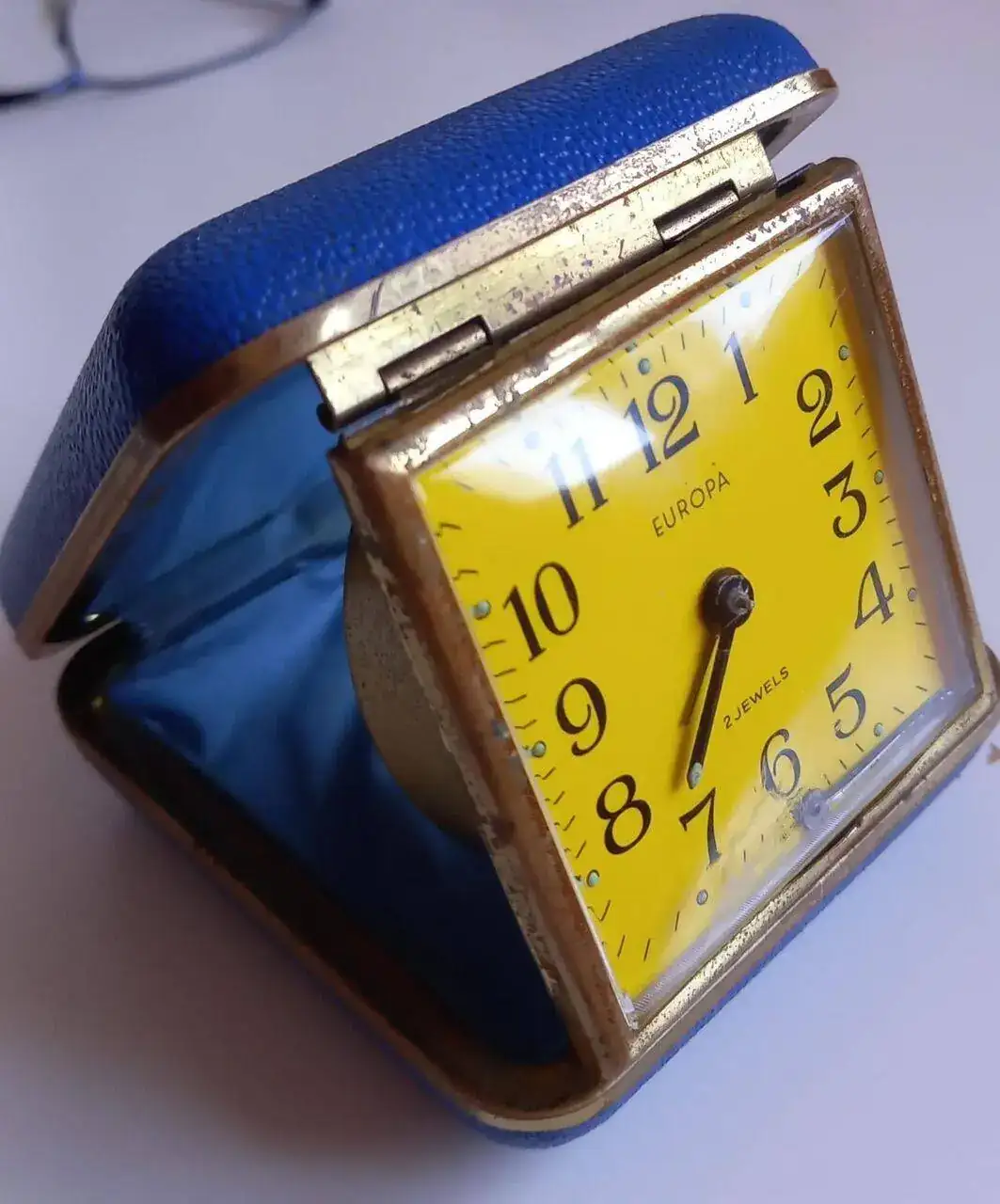

Esta mañana estuve en un mercadillo y compré este reloj despertador Europa por cinco euros.
La idea es destriparlo y aprender un poco acerca de los mecanismos. Si me lo cargo al menos no habré perdido demasiado.
El caso es que funciona y el mecanismo interior está bien para el tiempo que tiene, pero la manecilla de la hora está floja y al final se le ha acabado cayendo. Es como si no hiciera fricción con el eje y se queda bailando suelta, así que ahí la tenéis, caída a la seis.
Os agradecería un poco de ayuda a ver si tiene arreglo.

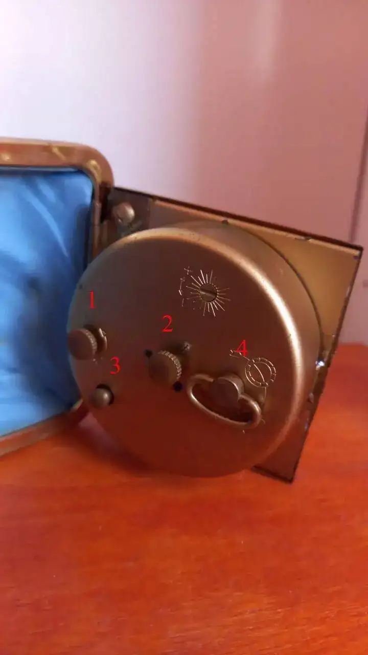

Pon una foto clara, grande y nítida de la trasera.
Marchando
1 y 2 salen tirando con fuerza simplemente; 3 o sale tirando o se quita la tapa sin quitarlo y 4 sale desenroscando en sentido contrario a dar cuerda. Quitas la tapa trasera y ya podrás acceder al interior
Posiblemente tengas que quitar también el tornillo que hay encima de 2.
¡¡Suerte!!.
Gracias por la ayuda. Realmente se puede acceder a las manecillas retirando el plexiglás y el marco delantero sin tocar la maquinaria trasera.
Finalmente pude arreglarlo reduciendo con cuidado el diámetro del agujero de la manecilla. También reparé el marcó que estaba abollado. Tiene alguna cosa más pero prefiero no arriesgarme y lo dejaré así.

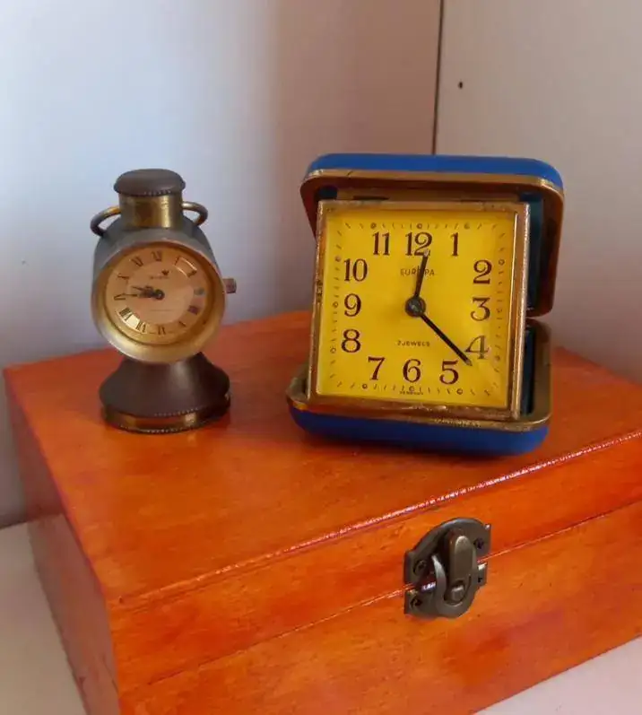

Despertador de los 70 por 5 euros y un rato de trabajo 😄
Mirad lo bien que se lleva con su primo

5 euros, un rato de trabajo y la satisfacción de hacértelo tú mismo: Esa no tiene precio.
Reacciones: Usuario eliminado 111404
Gran trabajo compañero, de estas cosas que dan gustito cuando las ves funcionar.
