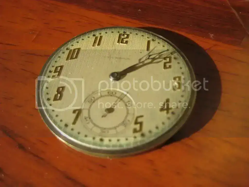

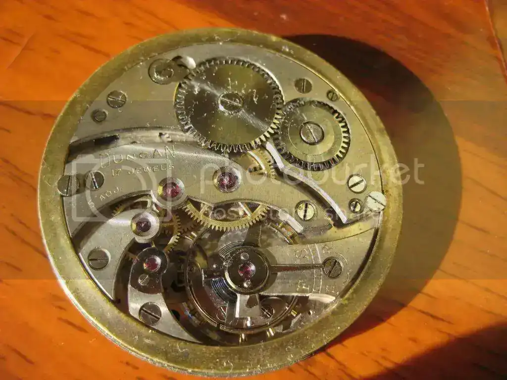

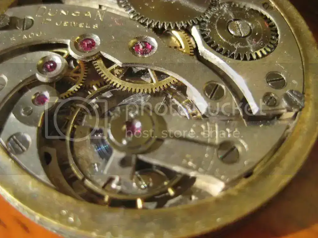

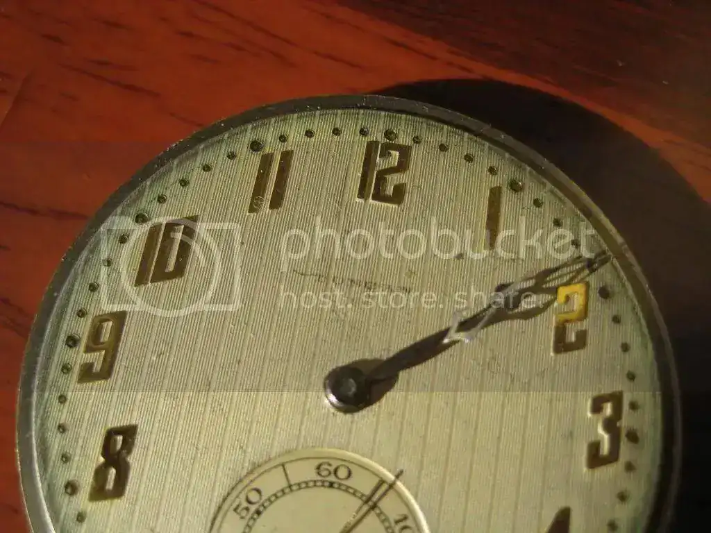

Hola compañeros, hoy he comprado este bonito reloj en el rastro de Gijón.
Maquinaria y dial tirados en un montón, tal y como lo ves es como lo compré. Como se ve las agujas están dobladas pero al cogerlo y darle un poco de cuerda con los dedos sobre el barrilete, ¡funcionaba!.
Así que me lo llevé. Voy a proceder a desarmarlo, limpìar, etc, además, necesito tija y corona, bueno, y una caja no le vendría mal..:D
Quisiera, por favor, que me ayudárais a documentarlo pues no encuentro información sobre él.
Sobre todo la maquinaria que a mi me cuesta mucho diferenciarlas y necesito saberla para comprar las fornituras.
Unas fotos. Perdón por los pelos, :pardon:. por cierto, me llama la atención la leyenda "5 adj". ¿Significa que se ha comprobado su marcha en 5 posiciones?.
Gracias. Saludos, Juan.
Hola Juan , había en tambien varios cristales de reloj a su lado, no probaste a ver si le pertenecia alguno?, tambien vi ese relojito y a punto estuve de comprarlo pero ya había hecho demasiados gastos y tuve que contenerme. A mi me parece una marca de fantasia (allí mismo compré un "Roman":huh: muy bonito) de tantas que había antes, pero tiene una maquinaria preciosa con esos puentes curvos, y si ademas funciona tienes entretenimiento para rato, ánimo!.
Estás en lo cierto, 5 ADJ. Se refiere a que se ajustó en 5 posiciones. Entre nosotros, me parecen muchos ajustes para un reloj de 17J, pero también es cierto que he visto relojes ferroviarios con 5 ADJ. y 19 jewells. No lo veo maltratado, los tornillos indican que no se ha abierto muchas veces, o al menos que lo han abierto con cuidado, y priori parece un buen calibre destinado a funcionar bien.
Visto por encima parece en buen estado, seguramente no necesites fornituras. y no creo que te de problemas.
Parece de los años 30, quizá 40.
Parece una buena compra que te permitirá jugar un rato largo.
Esa maquina tiene buena pinta , sin duda tiene calidad , el aro de metal que conserva nos dice que estaba montado en una caja de oro (18k , 14k) , Duncan para mi es un desconocido , puede ser un marquista , pues como se ha dicho el reloj es de alrededor de los años 1930.
No es mala pesca , pero le queda trabajo , suerte.
